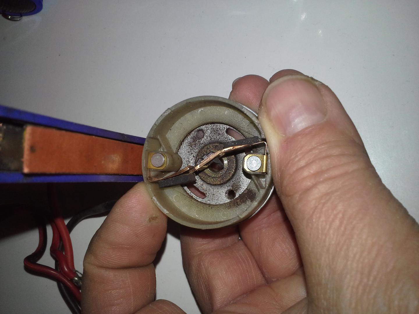

    Noen som vet hvor man kan få tak i slike? Turnigy svarer ikke på mail.

      får du selve børstene ut av børste huset slik at en kan se børsten hvordan den ser ut med evt kabel osv?
      I Drammen finnes 2 steder å få tak i børster ..Drammen vikle verksted og hos oss Lønne Service ..men tror vel Drammen vikleverksted er mer sannsynelig de holder på med mindre saker enn oss (kanskje de har noe som kan tilpasses) ....ellers er jo børster noe som kan vi kan bestille på mål men det blir nok dyrere enn en ny starter

        Takk for info Rune Tror de er til å ta ut. En ny starter kommer nå på nesten 1000,- med frakt og moms. Den har steget noe voldsomt i pris. Lurer litt på hva hobbyking driver med. Prisen varierer fra dag til dag

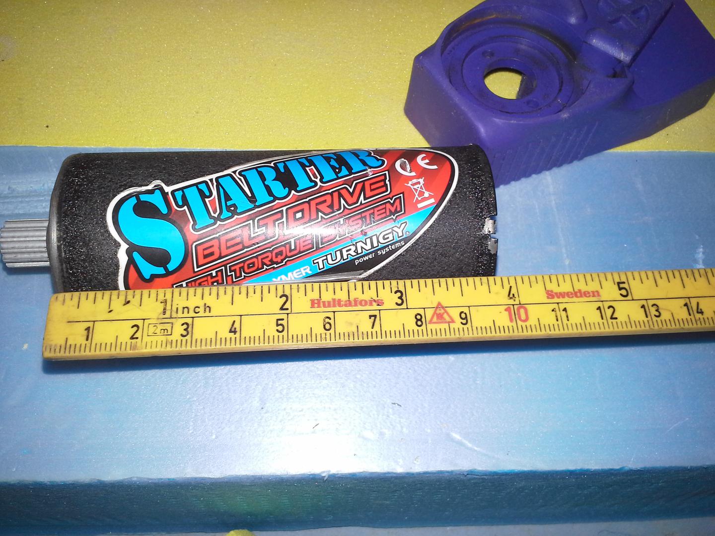

          Vet du hvilken størrelse det er på motoren? Jeg har feks et par 540 børstemotorer liggende som aldri vil bli brukt til noe, og utifra bildet så matcher de størrelsen, skjønt jeg tror ikke de er beregnet for 12 volt. Jeg har også sett at man får kjøpt børster til motorer brukt i biler, sånn bare for å ha nevnt det. Her er også en side med godt utvalg av div børstemotorer i forskjellige størrelser, i tilfelle det kan være til hjelp.
            var og skulle ha børster til dynamoen på en bil for noen år siden. da hadde det verkstedet ett stort utvalg av børster i forskjellige størrelser. så ett tips kan være ett verksted som overhaler dynamoer og startere osv.
              Takk for innspill Skal sjekke med vikleverkstedet her i byen. Motoren er 42mm i dia og ca 100mm lang.

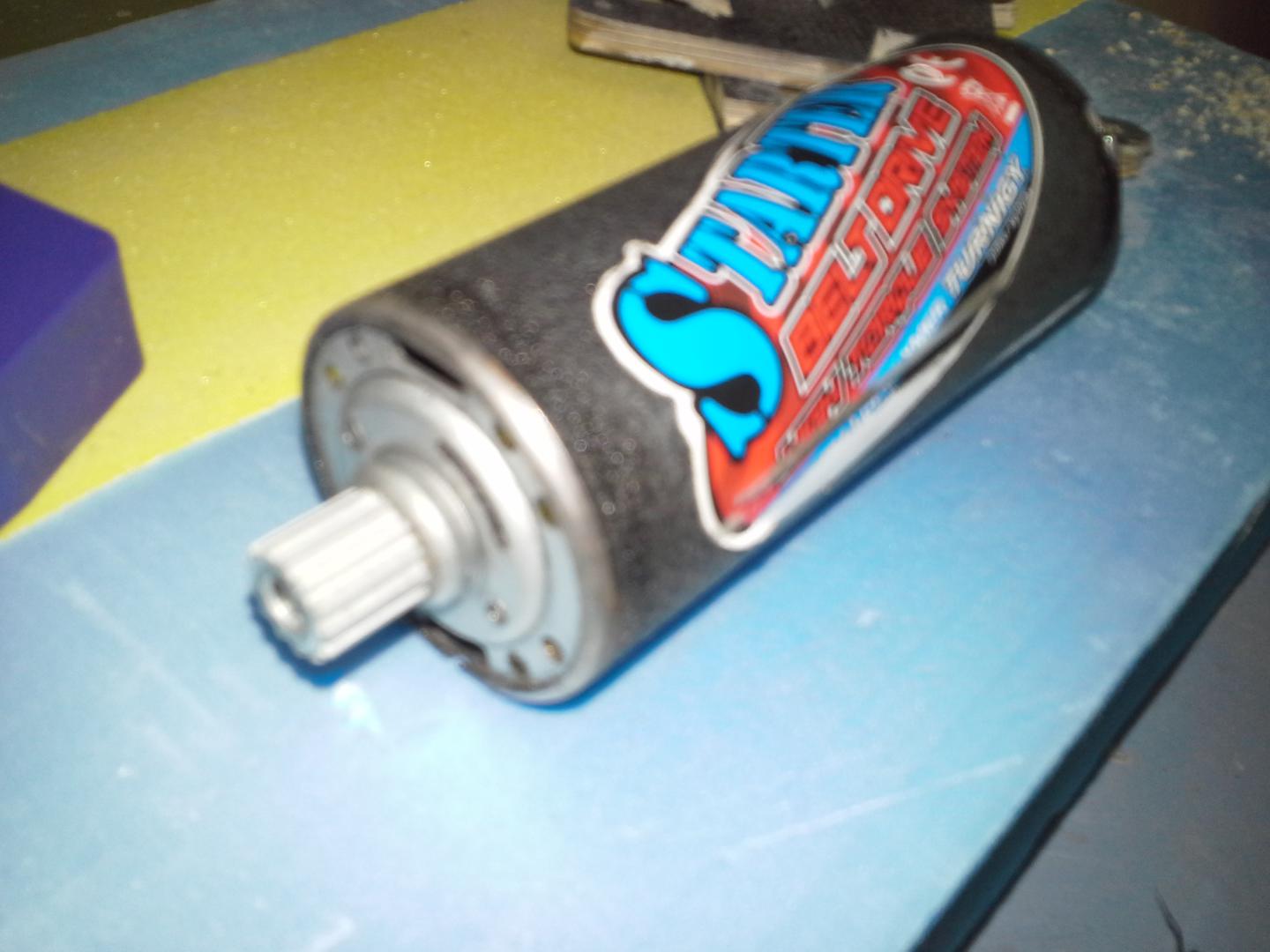

                      Børstene gikk på min turnigy starter her om dagen også. jeg hadde en bil motor av typen 540 fra en rc-bil liggende. de fikk jeg til å mekke på plass. så nå funker den igjen. har ikke testet den under belastning enda. må la den gå litt for å slite til børstene først.

                          problemet var att holderen til ene børsten hadde røket også. og holderen på 540 motoren er for korte. så endte opp med å lodde børste holderen fra 540 motoren fast til den som sitter i orginal motoren. for å få rett lengde. om loddinga holder får man se men tror ikke det skal bli så varmt att den går opp. vet det brukt noen 600 motorer før på fly. de er vel litt større i diameter. kanskje de passer rett inn ?
                            problemet var att holderen til ene børsten hadde røket også. og holderen på 540 motoren er for korte. så endte opp med å lodde børste holderen fra 540 motoren fast til den som sitter i orginal motoren. for å få rett lengde. om loddinga holder får man se men tror ikke det skal bli så varmt att den går opp. vet det brukt noen 600 motorer før på fly. de er vel litt større i diameter. kanskje de passer rett inn ? skal ta noen mål i morgen og se hva som kan passe

                              Om du lodder det med sølvtråd, så går det i alle fall ikke opp. Har smeltetemperatur på 620-730 grader litt avhengig av type.
                              Vanlig loddetinn har til sammenlikning 170-200 grader.
