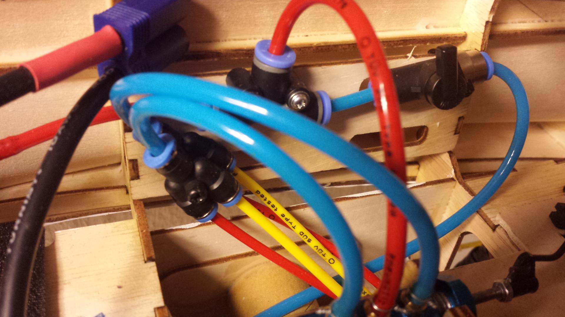

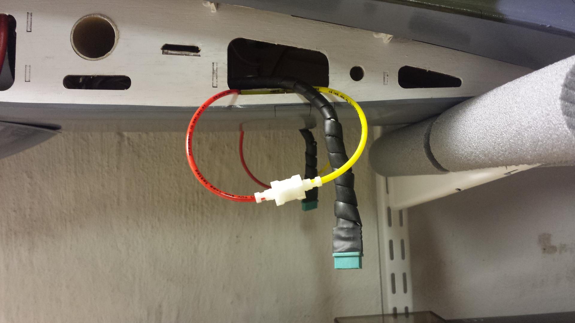

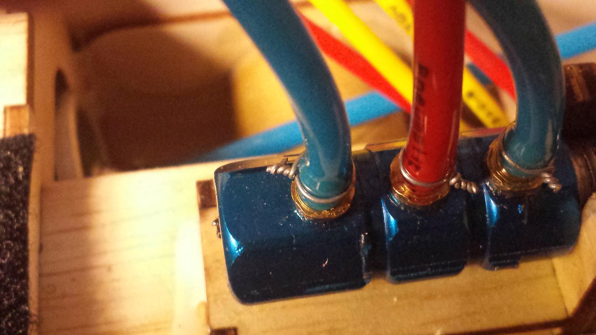

      Hei ,
      På min BH spitfire 2m har jeg en kuleventil rett fra tank,kan da stenge av og beholde luft, kan og redusere mengde for å redusere farten noe.
      Har sikkert slanger med ståltråd, oppsettet mitt var for 4mm slage men hurtig koblinger for vinger fant jeg bare i 3mm så måtte ha overganger fra 4 til 3mm slange av festo type .
      har da Y-kobling 4 til 3-3mm etter ventil til vinger og rød/gul slange , med han/hun og vise versa på vinger blir det ikke feil kobling (kan kobbel de i sammen under lagring for forhindre støv)
      kjøpte festo koblinger og div fra AB i Sverige
      http://www.autopartner.se/jetflygplan/slang/snabbkoppling-3mm-2par
      http://www.autopartner.se/flygplan/tillbehor/festo/festo-y-snabbkoppling-4mm-2x3mm
      Her er de i lagrings modus
