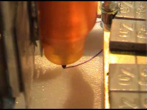

          Slik kan den også lages:
          Fred Larssen
          • BHG
            • Oct 2014
            • 57
            Har gått igjennom tråder på rc- groups, og ble ikke noe smartere derfor tenkte jeg at noen her hadde noen erfaring med denne.
            • telecaster
              • Dec 2006
              • 1062
              Og guruen som laget denne fantastiske plotter/kutter er selvfølgelig Rolf Bakke !!
