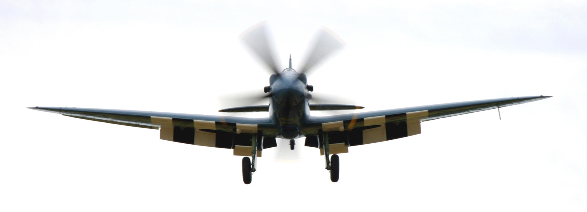

    Tror jeg går for en av disse som test, modellen er kjøpt brukt og er ikke 100% så tror ikke jeg koster på Electron understell til denne, blir jo over halve prisen av flyet. Men må ha noe som kommer ut innen jeg har landet
      Spitten må ha nesten 100 grader hvis den skal være skala
