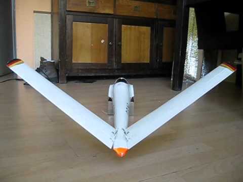

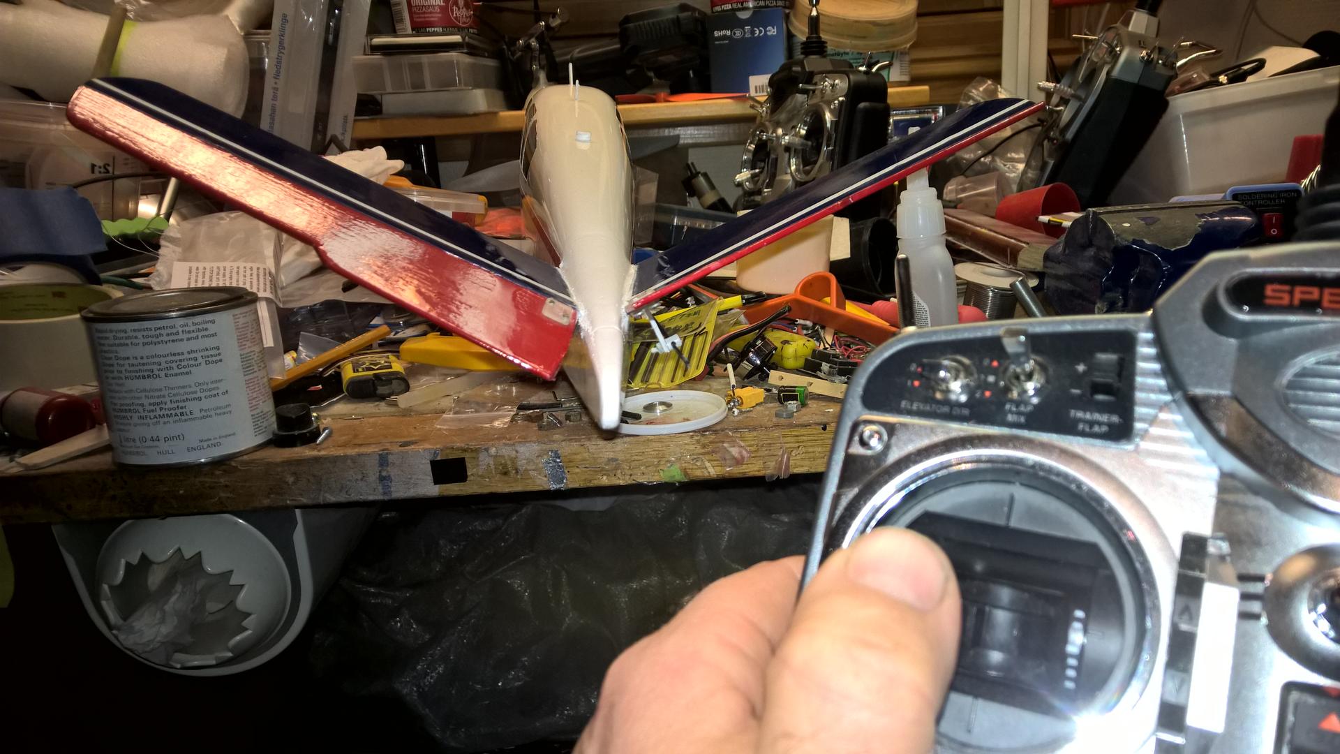

    V-hale, blir dette riktig
    Bare for å være sikker på at jeg har tenkt riktig, se på vedlagte bilde og fortell meg om det er riktig eller ikke.

    ja, se denne videoen:

      Enkelt huskeregel er å vri halen slik at det ene roret står vertikalt. Da blir det som et vanlig sideror
