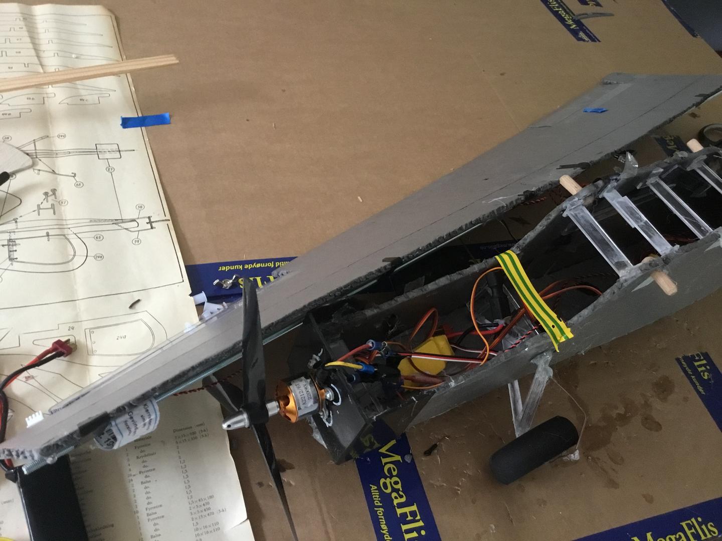

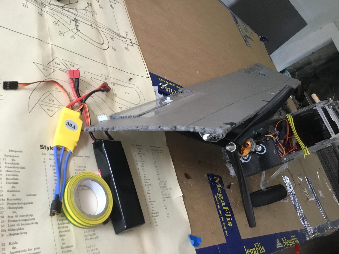

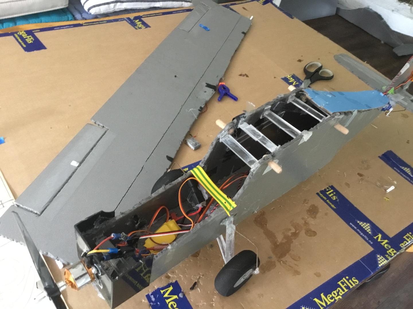

    Hei. Eg hat nettop lagd meg eit nytt fly som er 70cm langt. Og vingen er 90cm, men trenger eg airfoil.Click image for larger version

    Ser for meg som om du har bygget denne i 6mm depron, stemmer det? Nei du trenger ikke vingeprofil på vingen for kunne fly, dette kan gjøres med angrepsvinkel. Men når det gjelder flyegenskapene vil du nok kanskje kunne få en snillere og roligere modell med en krommet vinge. Sett litt angrepsvinkel på vingen så er det bare å kjøre på.
