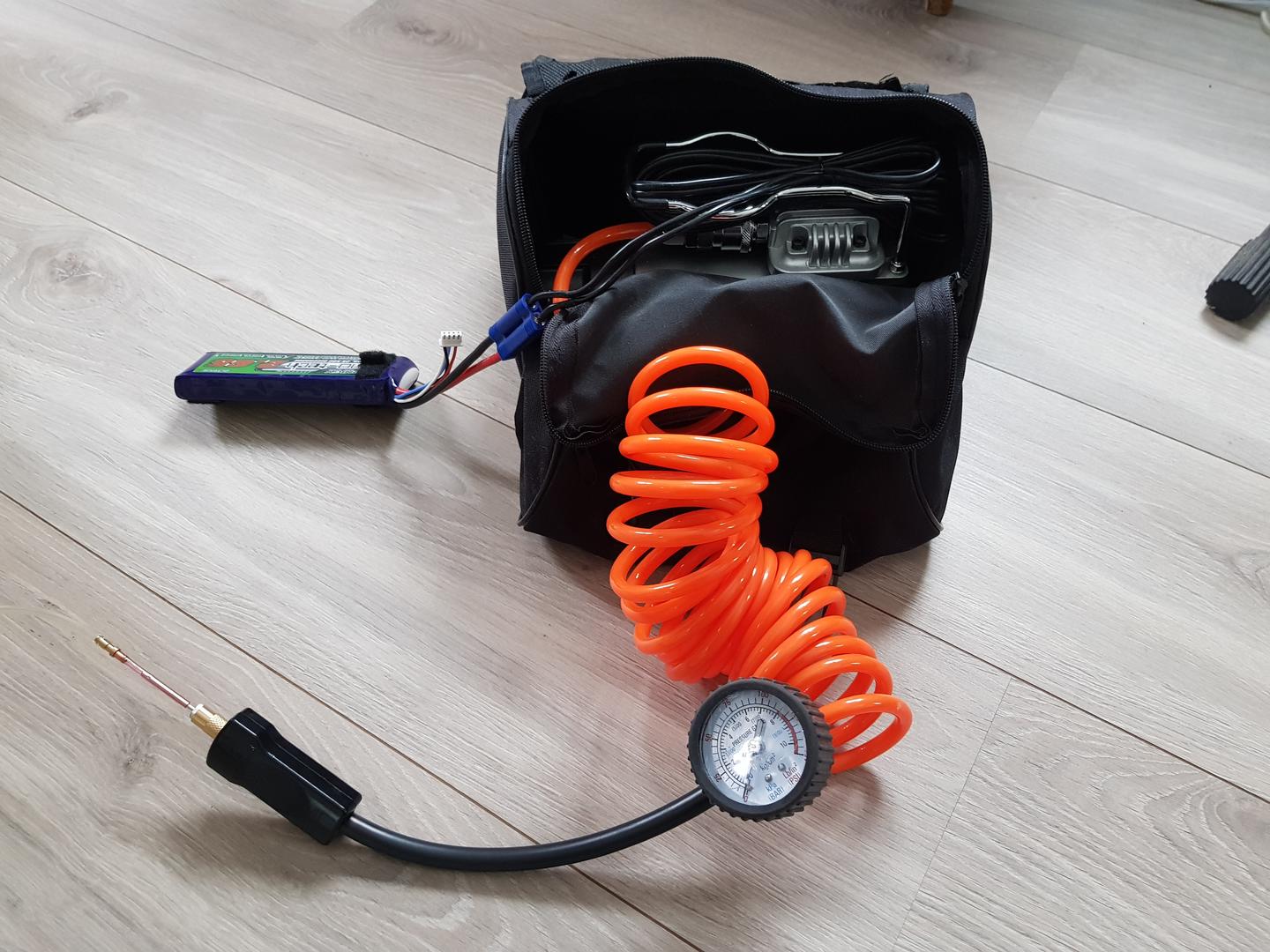

    Trenger en ny kompressor for understell som funker på 12 volt og med manometer. Hva anbefaler folk?
    Tenker litt på denne fra Clasern:
  • Sniper
    • 1386
    Har en sånn. Med manometer og multiplex-kontakt til LIPO. Virker veldig bra.

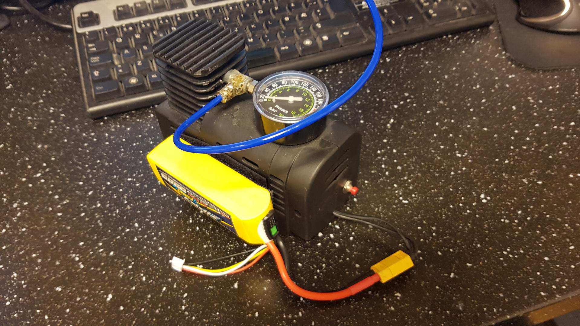

      Er en slik løsning jeg ser for og som jeg har fra før, bare problemet er den jeg har moddet er en billig drit kompressor som skrangler og bråker fælt og bruker mye tid. Den på Clasern ser noe mer kvalitet ut.

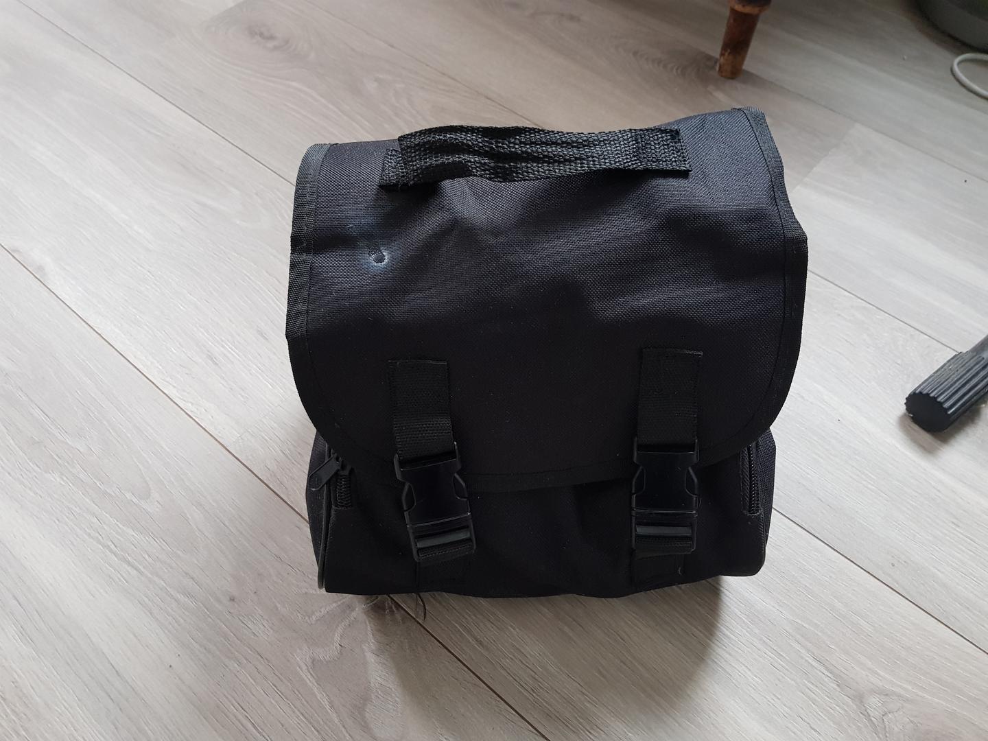

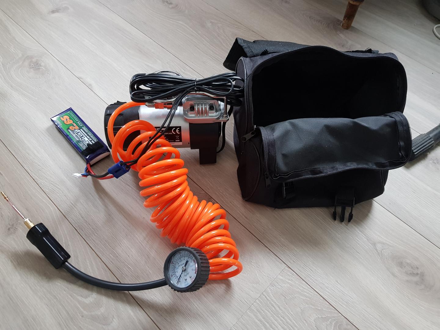

        Bruker biltema sin kompressor og er veldig fornøyd med den.
        Den er kjapp og enkel og har en praktisk bæreveske.
        Anbefaler den.

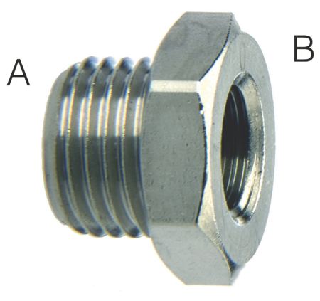

                Var innom Clas Ohlson i går og kjøpte med den som de hadde til 349,- Tanken var å gjør om denne til å passe til Festo 4mm. Noen som vet om hvor man kan få tak i overgang fra M8 til for eksempel Festo push-in 4mm eller 4mm barb?
                • Lars N
                  • Apr 2002
                  • 2895
                  Litt ombygging må til så skal bestille meg en Festo kobling med M5 gjengerm har en 4mm med M7 men kompressoren har M8 så blir for lite for å lage en overgang.
                  Noen som vet om man får tak i M8x1.0mm til M5 og hvilke stigning er det på Festo sine M5 gjenger, 0,75 eller 0,5?

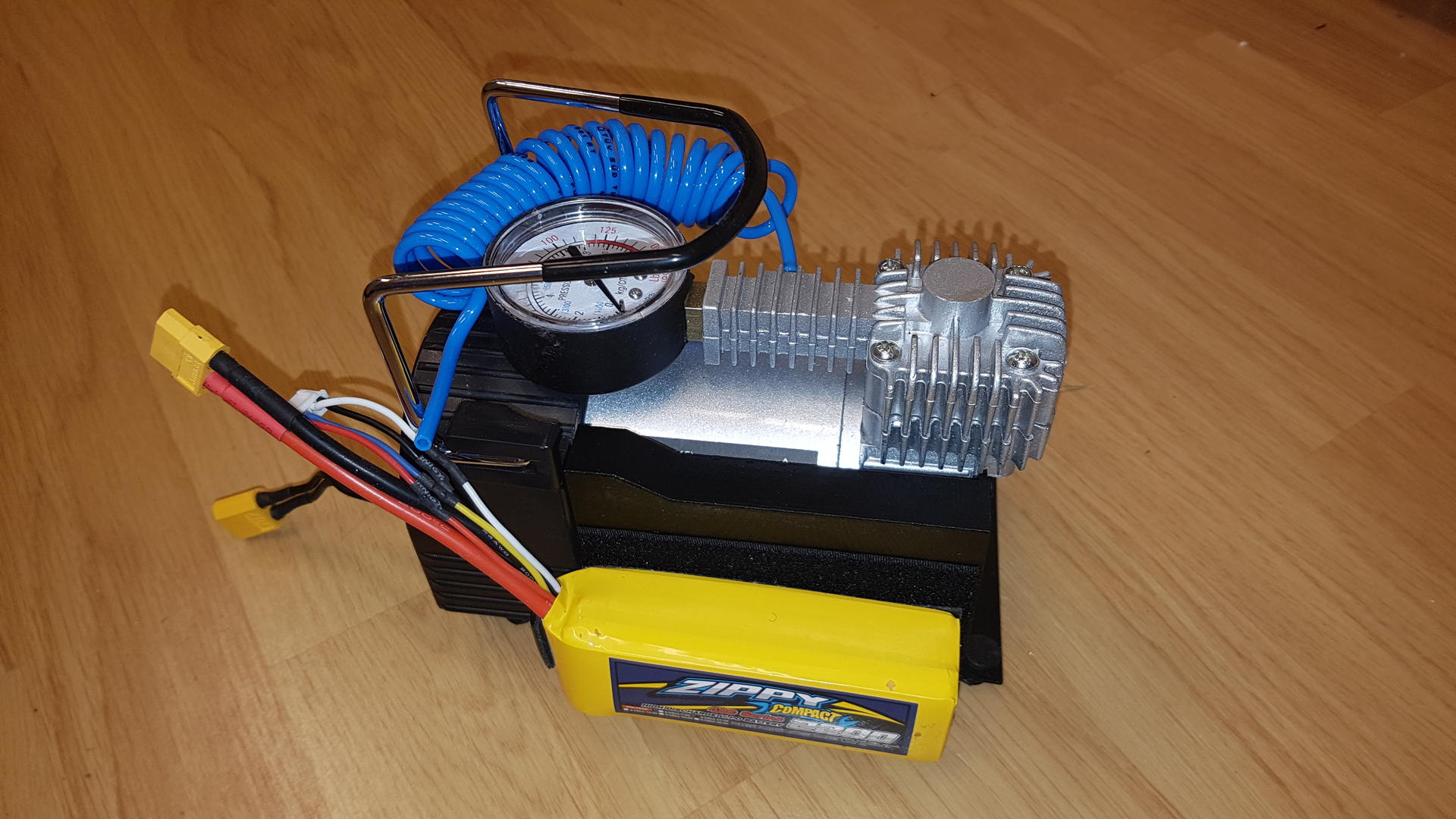

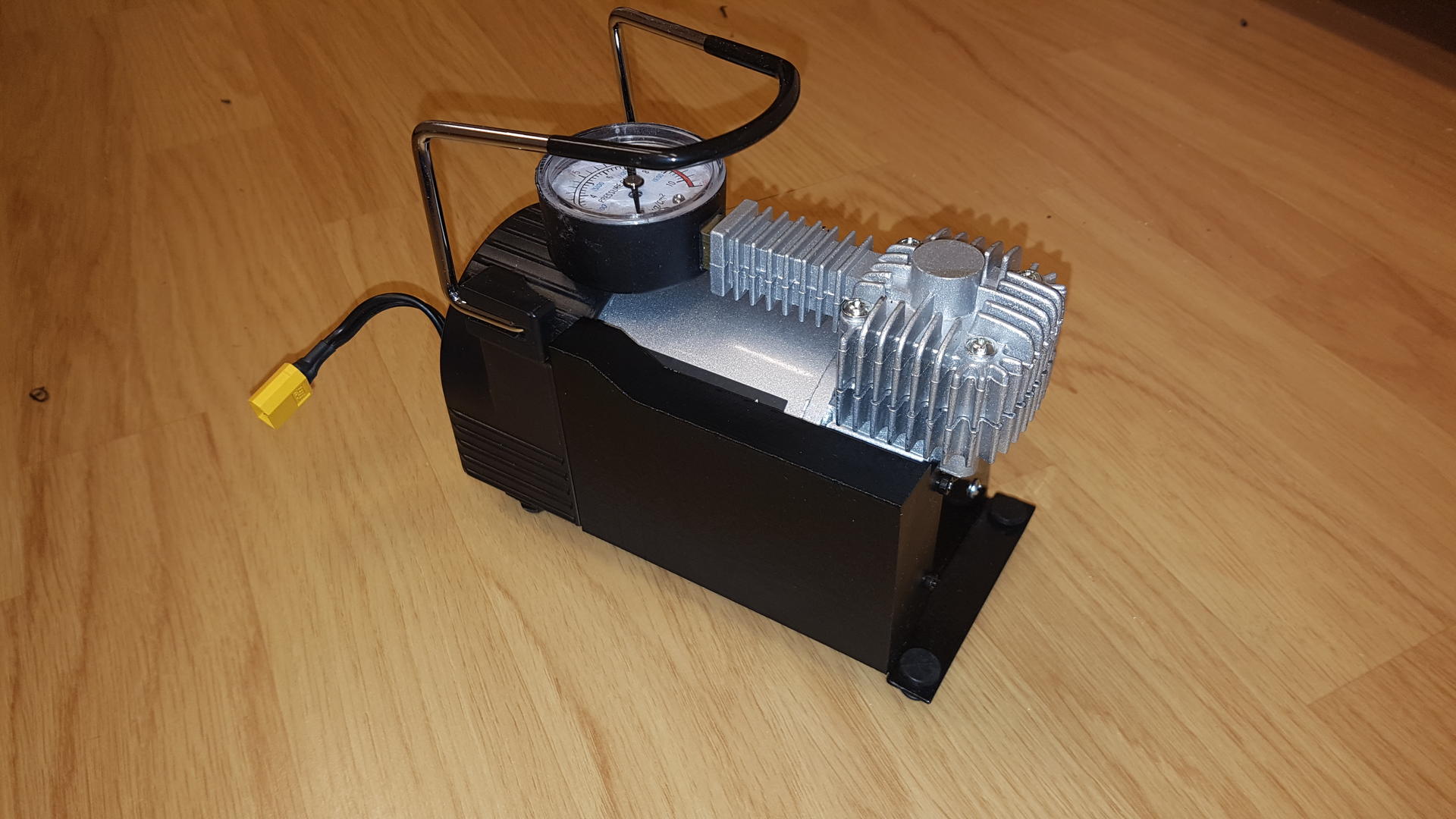

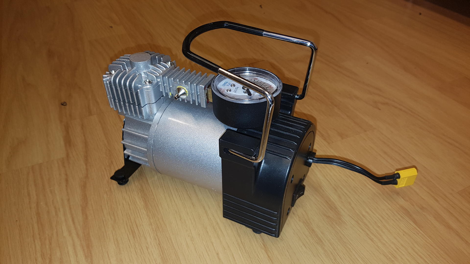

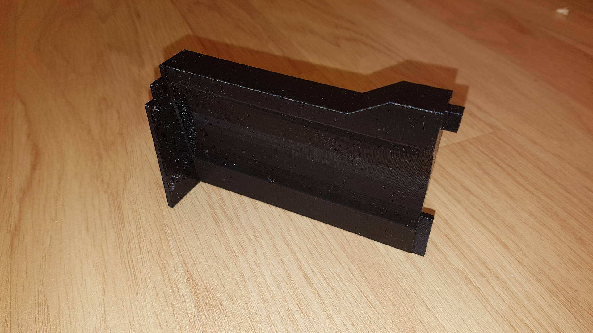

                    Da er kompressoren fra Clasern moddet og klar til bruk. Overgangen fra M8 ble en halvdel fra et fuelfilter som hadde M8 gjenger og nippen. Lagde en brakett/plate på siden som festes med to av skruene til kompressoren, dette for å ha en rett plate for borrelås til batteriet. Har man 3d printer må den jo brukes

                      Har endelig fått surret meg å legge ut batteriplaten på Thingverse.
                      Delen kan lastes ned her:
                      Batteriplate tilpasser Clas Ohlson til 12 volts kompressor.Artikkelnummer 40-9515https://www.clasohlson.com/no/12-V-kompressor-40-l-min/40-9515
