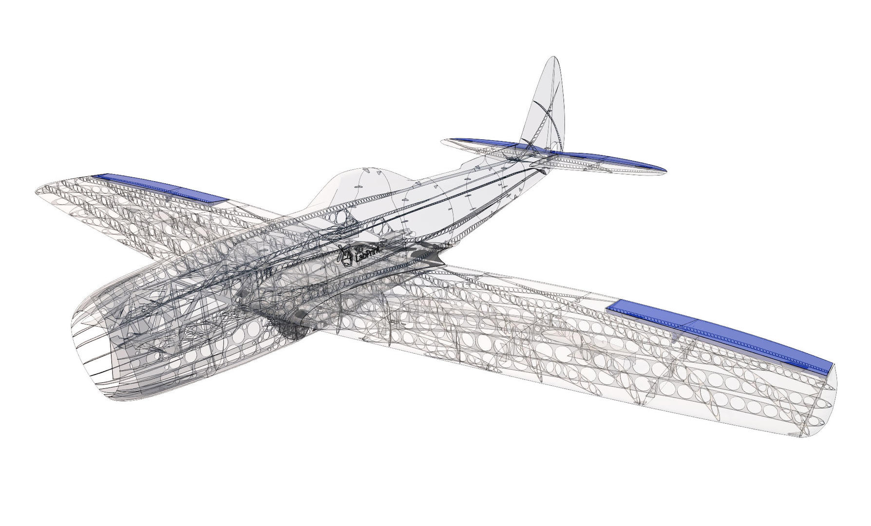

    Har kjøpt filene til en p47 fra 3d labprint og begynt å teste litt. så veldig bra ut i starten men har fått noen utfordringer. Da jeg var kommet til 75% på den første delen så hadde den plutselig begynt å printe på feil plass på x_aksen. Tror årsaken er att det var litt krøll på tråden så den ikke har klart å gå så langt den skulle til venstre og dermed mistet step. Ett annet problem er att det ble veldig tynt noen plasser. Har kalibret extruder slik att når jeg kjører ut 10mm manuelt så stemmer det. men kanskje jeg må legge på litt mer på step/mm på extruder så den legger på litt mer? uansett ett artig prosjekt og kostet bare 146kr for filene da med ferdige gcode filer for prusa og stl filer.
    Prøvde på nytt nå men den feilet etter ca 70% nå også. Men denne gangen printet den plutselig for langt til venstre. Sto og så på og hverken så eller hørte noe spesielt bortsett fra att den på en ny runde begynte på feil sted.
      er snakk om ett helt fly på 116cm vingespenn så går nok ikke å bygge opp med klosser der nei. Tror egentlig problemet mitt er ett mekanisk problem da det skjer i samme høyde men ene gangen printet den plutselig noen mm til høyre for der den skulle og andre gangen noen mm til venstre. må sjekke retningen på z aksen og om det er noen skeivheter der.

        Jeg er på ingen måte dreven innen 3D printing men jeg fikk lignende resultater en gang og da var det en settskrue på det tannede reimhjulet til ene steppermotoren som hadde løsnet. Det førte til layerskift men litt rart at i ditt tilfelle skjer det på samme layer 2 ganger?

          har sett på reimhjulene på steppermotorene de sitter fast. Har sett på de to jeg har printet og det skjer på samme høyde. men til forskellig side. derfor jeg lurer på om det er noen skeivheter i z aksen som gjør det men det skjer liksom plutselig att den flytter seg noen mm også fortsetter den der som ingenting har skjedd hehe. Hele denne printeren her er veldig dårlig sammen satt. Skruene på z aksen er skeive. det skal jo stengene som sitter i lagrene rett opp for men alt er mykt og beveger seg ,ramma er av dårlig finer. så den er ikke av de stødigste. mulig jeg bar må lage ei ny ramme til den så den blir stivere hele maskina.

            Den første printeren jeg kjøpte lignet mye på denne i mekanisk oppbygning (Anet A8), mange mekaniske issues, men etter en god del mods ble den bedre og bedre og veldig bra til slutt.
            Sjekk "rods" at de er 100% rette, minuset er at du må demontere for å kunne rulle de på et rett underlag... Sjekk at endstop bryterne for alt fra dårlig lodding til at de er skrudd godt nok fast, bare ikke skru til for hardt, da kan det hende du sprekker braketten de er skrudd fast på.
            Jeg printet klammer for å skru fast printeren i en tykk gulvsponplate for å stive av hele konstruksjonen, printet også en vinklet avstiver for den plata stengene til sengen er skrudd fast i, den ble også skrudd fast i sponplata. Printet avstivere til ramma, en strammemekanisme med "ratt" for beltet til senga etc.etc.
            Det er viktig at ingen ting "binder" i noen posisjoner, men glir lett uten beltet på. Løsne gjerne skruene rundt der lagrene sitter på alle akser, og skru sakte til mens du beveger de fra ende til ende for å sentrere de best mulig.
            Brukte symaskinolje på alle stenger, da den er syrefri og tynn/lite klebelig.
            Satt også på MOSfet boards på utgangene i stedet for å kjøre rett fra driverne på kontrollerkortet, bedre å grille 60 spenn fremfor kontrollerkortet om strømtrekket blir for høyt.
            Print gjerne også hylser til fjærene i senga, så slipper du den "utglidningen" i sideretningen, og mer stabil bed-leveling.
            Om det ikke finnes noe egen Facebook gruppe eller fora for den printeren kan du sikkert få noen ideer av Anet-gruppa da den ser ikke helt ulik ut.
            Nå bruker jeg en Creality printer som har en annen oppbygning med kulelagrede hjul med V-profil, en mer vellykket og stabil oppbygning etter min mening.

                Så litt mer på de bildene nå, om det stemmer at det er dårligere layer-binding på høyre side enn venstre så er det nok først og fremst et mekanisk problem.
                Dersom du sliter med dårlig binding mellom lagene, så prøv og nedjuster retraction i sliceren om den står høyere enn 3-4. Kan også prøve og øke litegran på "Flow" i hvert fall om du bruker Cura.
                Ellers så har endringer i forholdet lagtykkelse og print-hastighet store utslag i print-kvaliteten, og har du 0,4 dyse så dropp all printing over 0,25 lagtykkelse er mitt råd.
                  Har demontert og smurt og justert hele printeren på morran i dag Da ble det bra og jule freden kan senke seg. Var nok justering og smøring som skulle til. Så da mangler bare resten av flyet i følge manualen skal denne delen veie 57gram + - 3gram. Så må nok øke litt på mengden den legger på. Er vist veldig viktig for styrken.

                      Se der ja, da så det straks mye bedre ut! Når printkvaliteten er ulik gjennom printet på sammenliknbare flater, så er det stort sett alltid et mekanisk problem.
