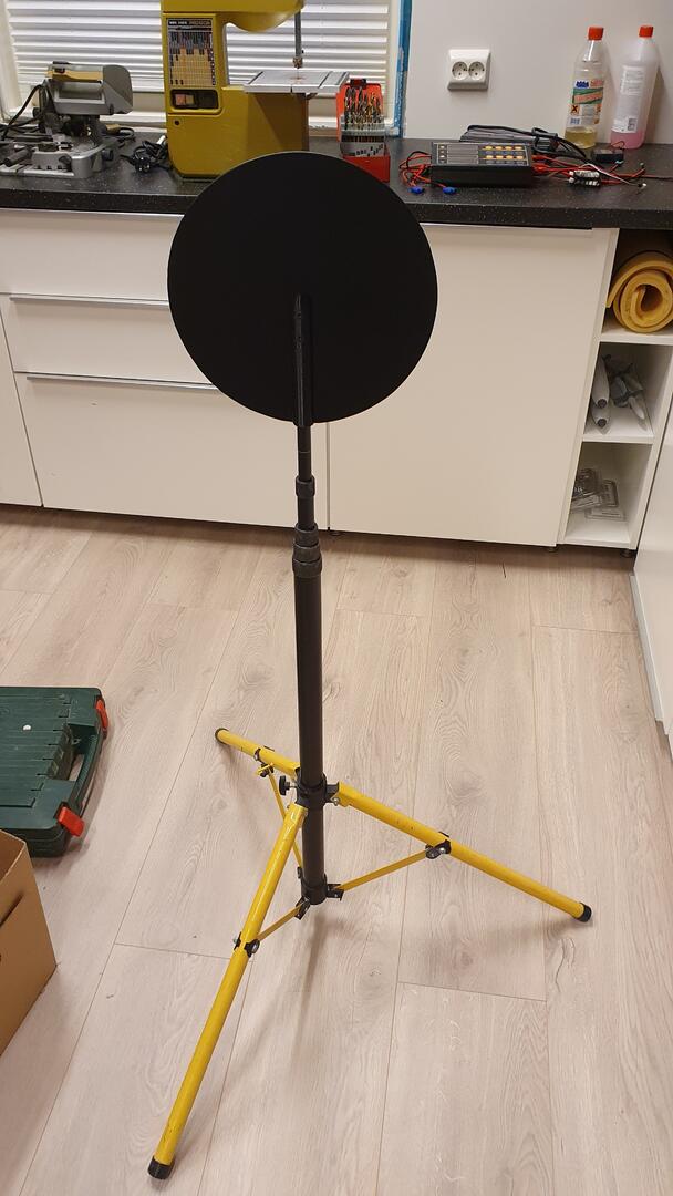

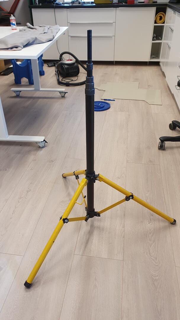

    På Vingtor hadde vi et solstativ som ble hyppig brukt de dagene sola stod rett i ansiktet på oss når man stod å fløy. Men ikke alle stedene jeg flyr nå har dette så derfor har jeg tenkt å lage min egen
    Understellet er et stativ fra et gammel arbeidslys, men den ble litt for lav så byttet ut teleskopdelen med en versjon i karbon jeg fikk for mange årsiden. Jeg tror det opprinnelig er en mikrofonstang fra mediaverden. Litt 3D-print så skal dette bli en fin løsning.

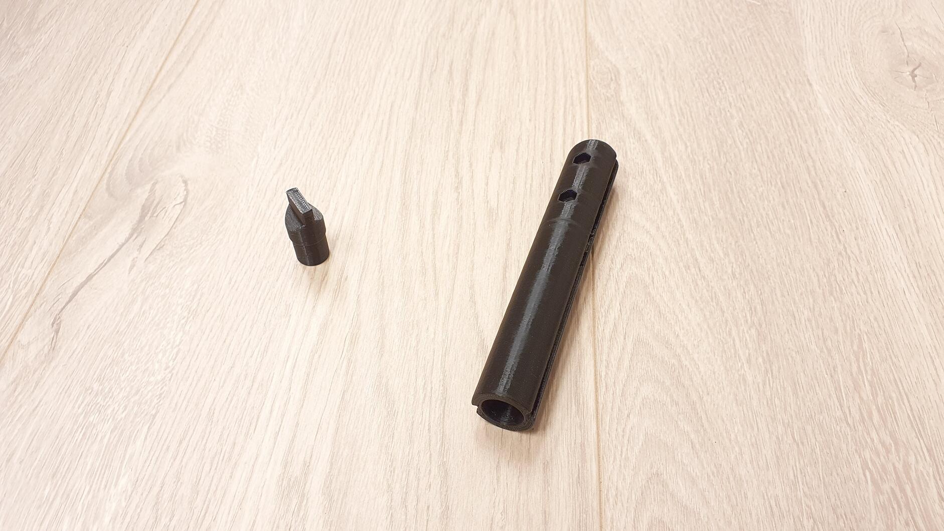

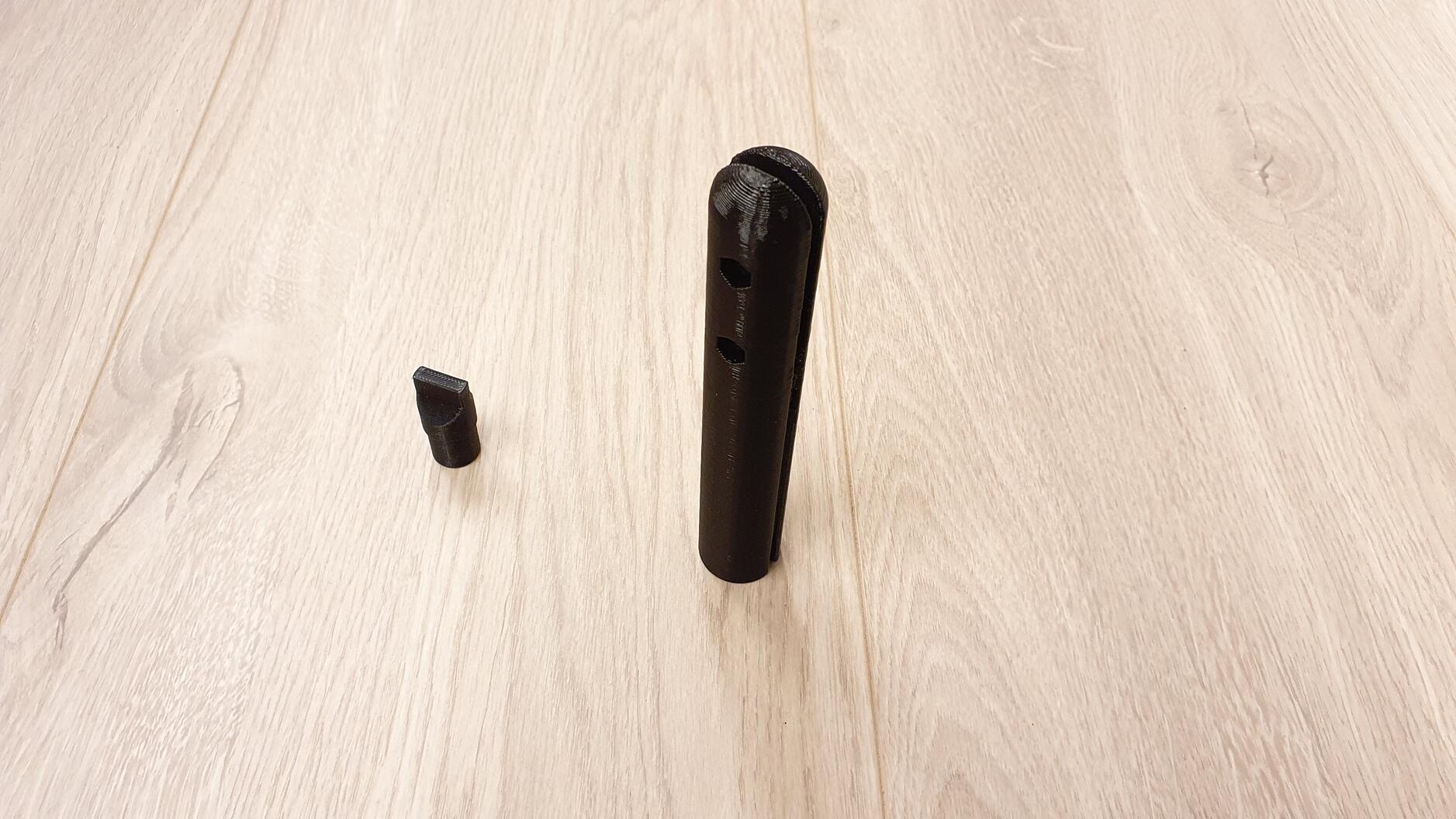

          Da ahr jeg fått printet tuppen på carbonstangen som før hadde gjenger, nå får den egentiig bare et sport som gjør at platen ikke kan vri seg i vind på stangen. Tanken er at selve solplaten kan tas av slik at den blir litt enklere å transportere i hengeren.

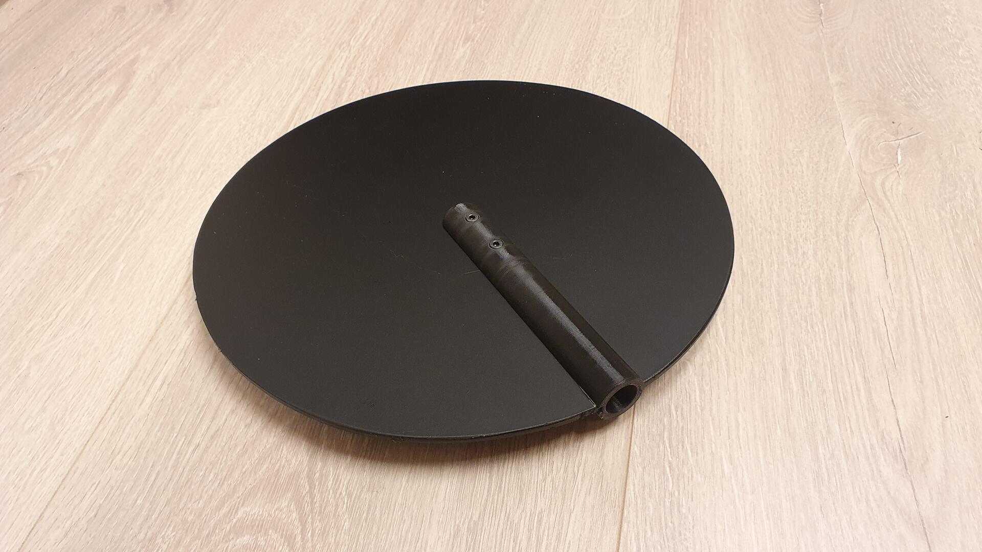

            Litt fremdrift er det jo, hadde en 4mm plastplate liggende som jeg lagde selve solplaten av. Lakket med plastgrunning og matt sort lakk.

            Måtte printe et nytt feste da det forrige ble litt for trangt, 0,2mm mer i diameter ble veldig bra. Feste er tredd inn i sporet i platen og festet med 4mm skruer, selv om den satt god nok uten :P

              Også ferdig montert. Da er den egentlgi klar til bruk, men for litt mer vindfulle dager burde jeg ha en sandsekk som litt ballast. Er veldig lett nå

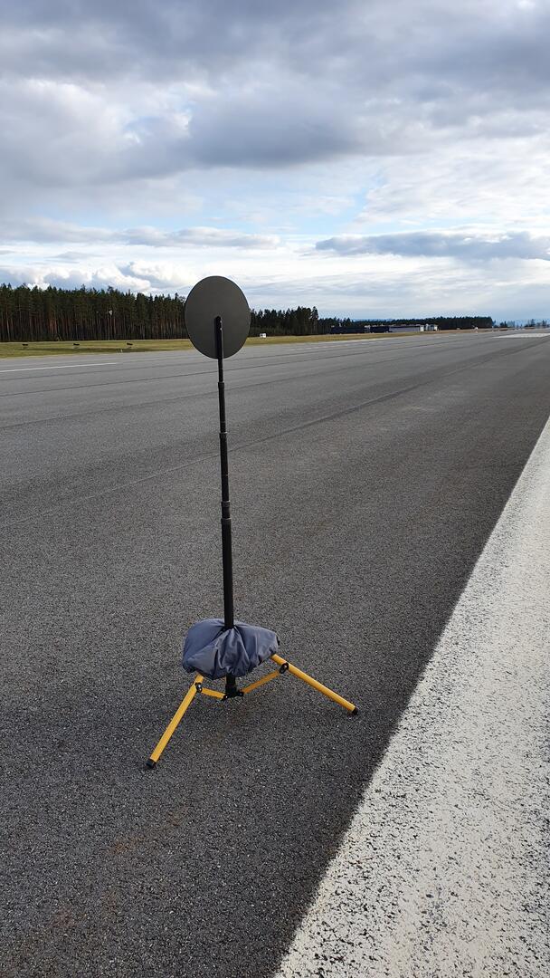

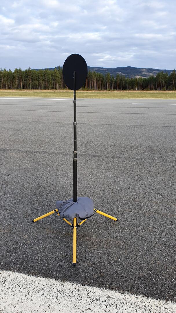

                Fant en sandpose hos en leverandør i nabolaget Så da ble det 150 kroner og 3 min med bilen, fremfor 500 og mange ukers venting da den andre hadde fjernlageret i Kina
                Sandbag for ekstra stabile beachflagg. Kan fylles med inntil 15 kg sand.
                • Lars N
                  • Apr 2002
                  • 2891

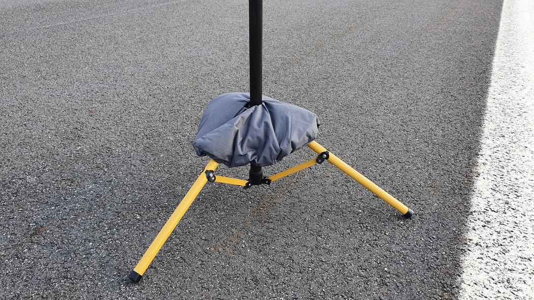

                  Ferdig og testet, ble veldig bra med sandposen som vekt når det trekker litt i luften
