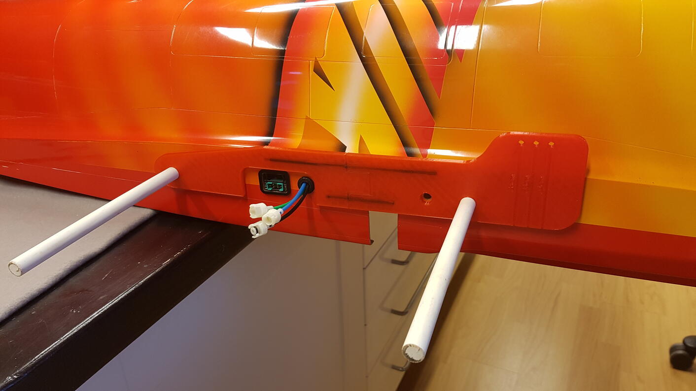

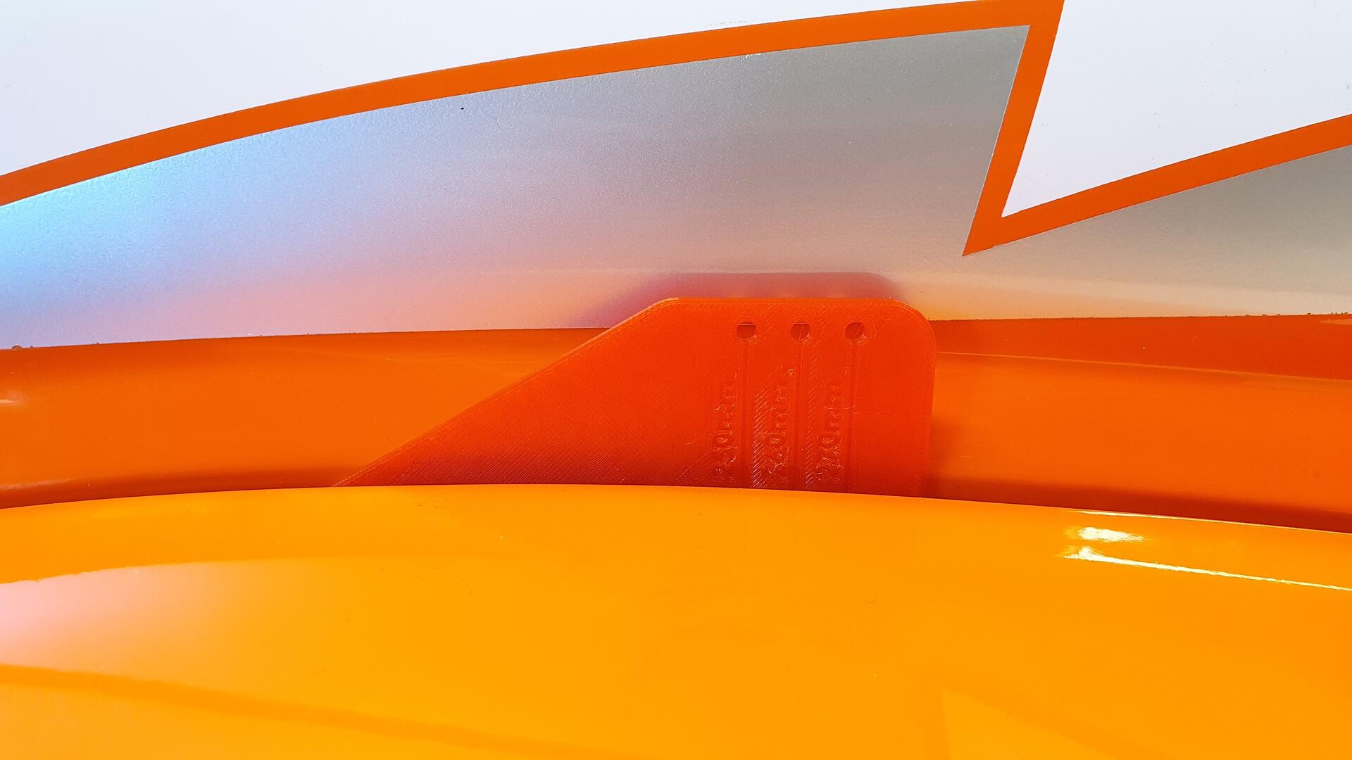

Siden jeg har laget meg et justerbart skinnesystem for oppheng av fly for balansering så har jeg i den forbindelse tegnet noen CG jigger til de modellene som jeg har balansert ut med dette systemet. Siden det sikkert er flere som kunne få bruk for dette har jeg lagt ut filene på Thingiverse slik at de som ønsker kan printe seg sin egen. Tenkte dermed å lage en tråd her hvor jeg vil legge ut de jeg lager fortløpende, om det er flere som benytter seg av slike er det bare å legge ut slik at vi får samlet flest mulig
