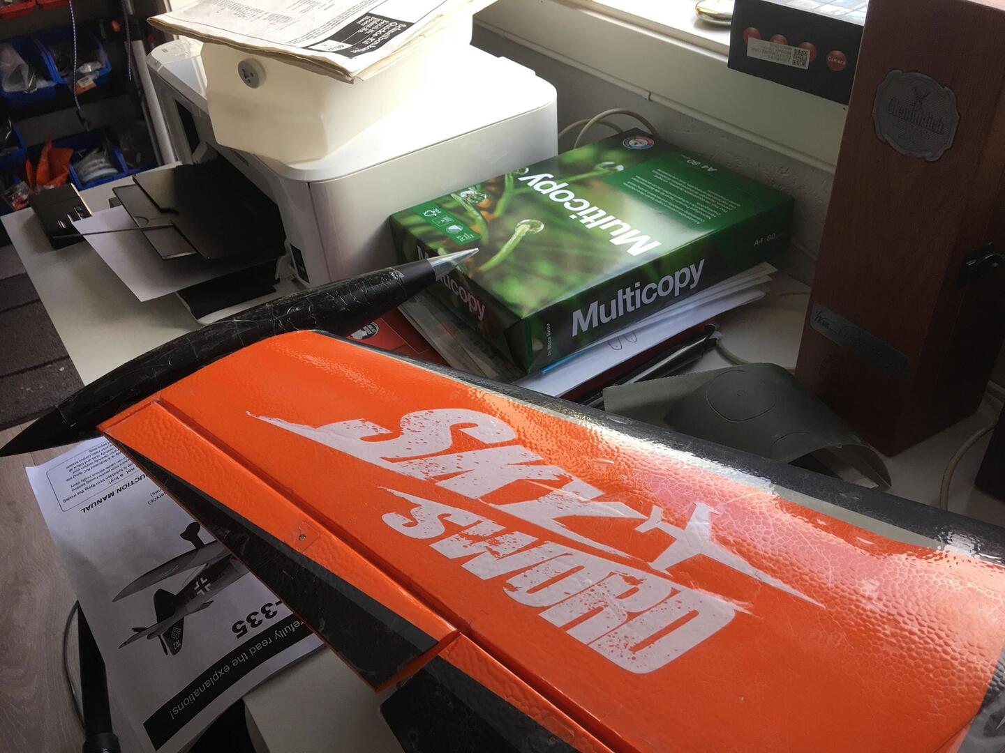

          Naboen min trekker alle isopormodellene sine med vanlig strykejernfilm. Tror det er Oracover. De blir stivere og mer holdbare.
            Har sett folk har brukt dette. Har ikke prøvd det sjøl. Den er gjennomsiktig og legges på med strykejern, men har veldig lite krymping i forhold til vanlig betrekning. Bildet er en kompis som har trekt en skysword med slik film.
            https://alofthobbies.com/new-stuff-l...5Xe0mBmR6AO62o
            Click image for larger version  Name:	51377798_394659117767441_1137245148854353920_n.jpg Views:	0 Size:	175.7 KB ID:	680402
              takk for svar Tyor. Men disse trekkene blir kanskje veldig rynkete etter litt? Virker som det er mye jobb å vedlikeholde de slette og fine . Kanskje jeg bare skal droppe det, men har hørt man kan lakke flyene med klar lakk slik at decals/klistremerker ikke slites bort så fort. Noen tips til produkter?
                Denne typen som jeg linket til vil ikke rynke seg slik som vanlig betrekning hvis jeg har skjønt det rett. og den har veldig kraftig lim. men vet ikke hvor lett det er å legge den hvis det er panellinjer og mye detaljer støpt inn i foamen.
