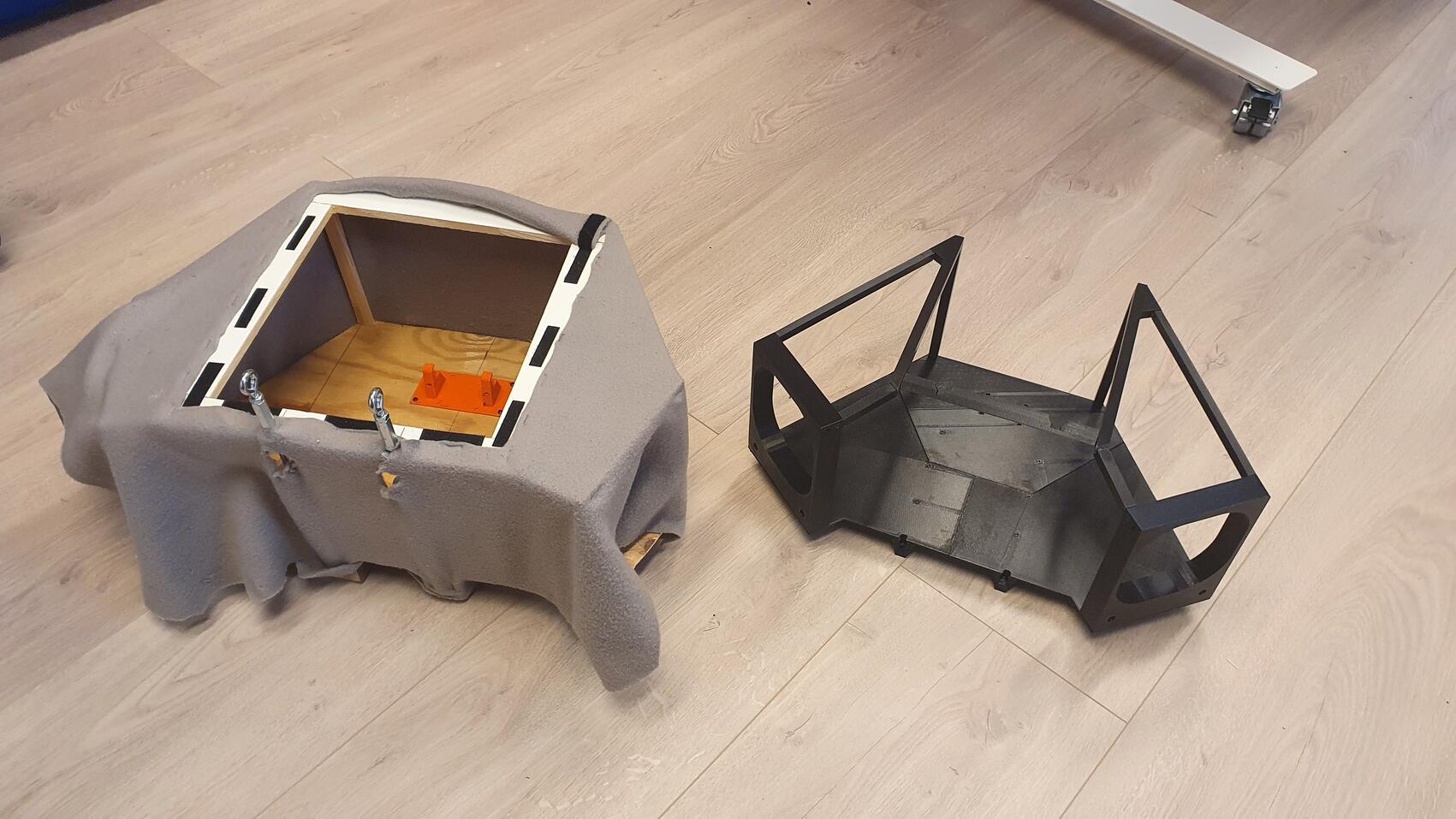

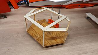

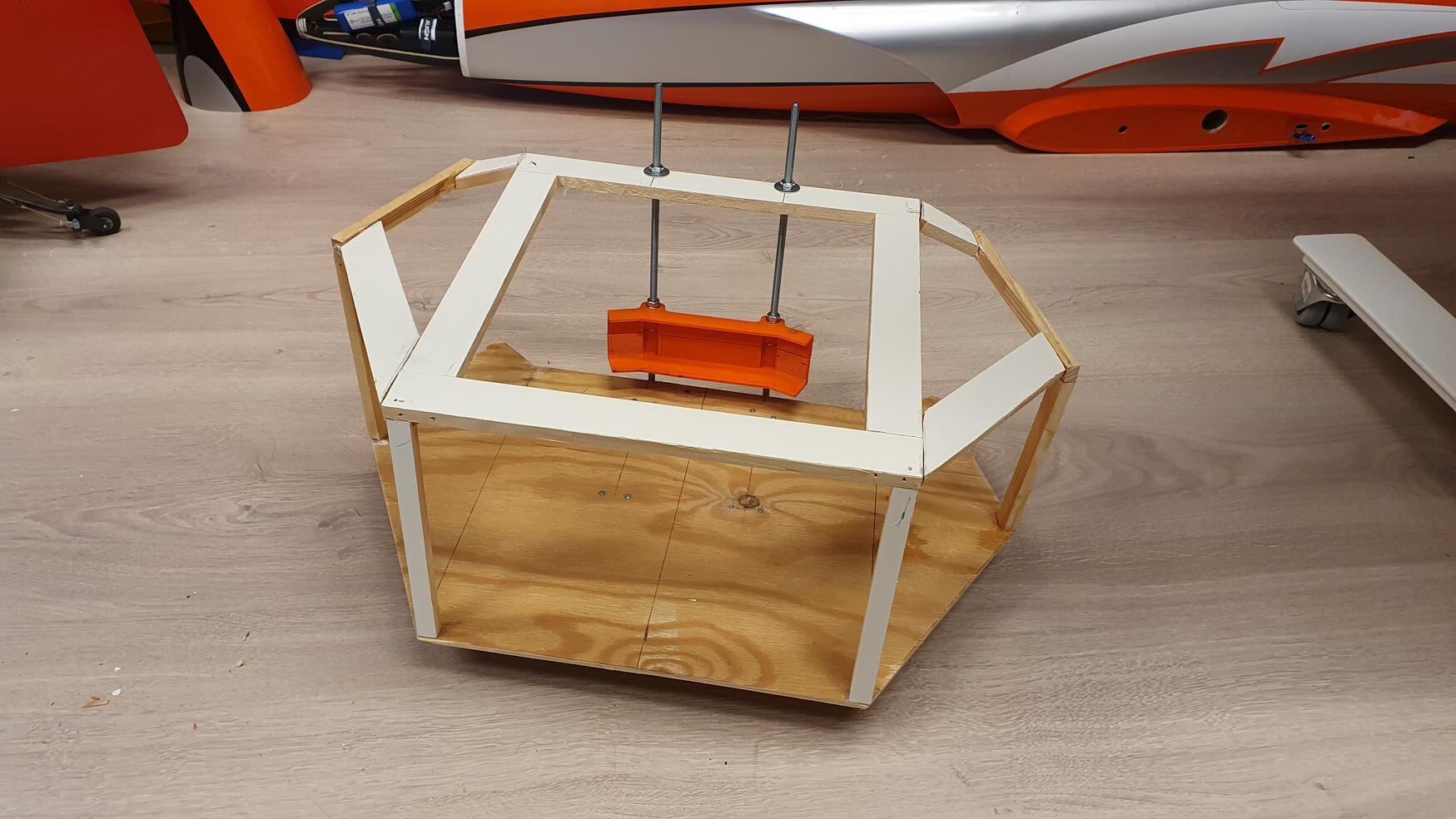

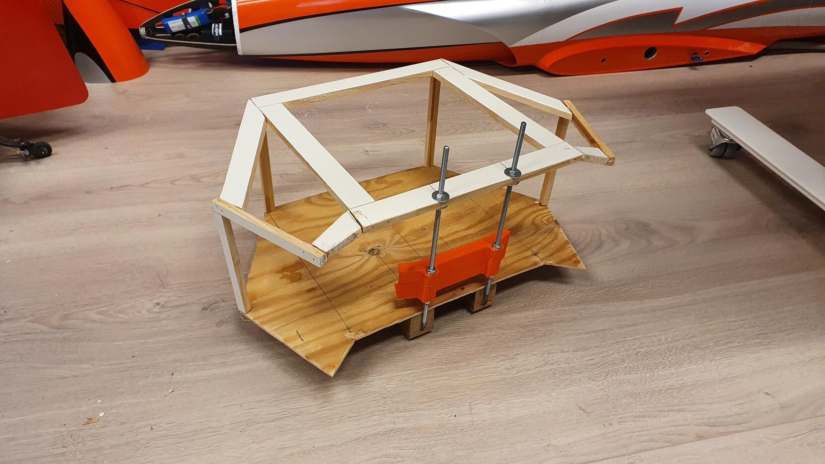

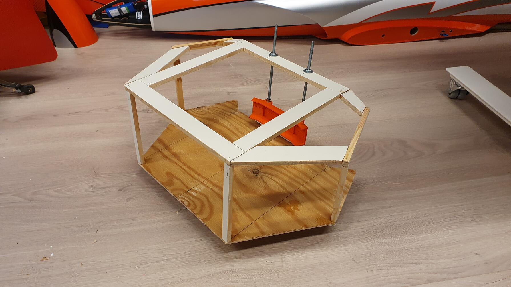

    Etter et del forsøk av innkjøpte løsninger har jeg nok en gang satt i gang med et prosjekt med å lage en skikkelig radiovott som passer til min radio og bruk. I helgen som var fikk jeg testet prototypen som var snekret sammen av gamle lister og et teppe fra natt-toget hos NSB. Videre følger det plan om å lage en ny versjon med en del endringer fra erfaringene mine når jeg brukte prototypen.
    Jeg benytter Jeti DS-24 som radio og denne har brytere på undersiden og derfor har jeg laget en løsning som gjør at denne henger i "luften" inne i votten. Viktigste for meg er at den er god og tett for å hindre kald trekk og at jeg ikke har noe som begrenser fingrene mine, altså god plass.

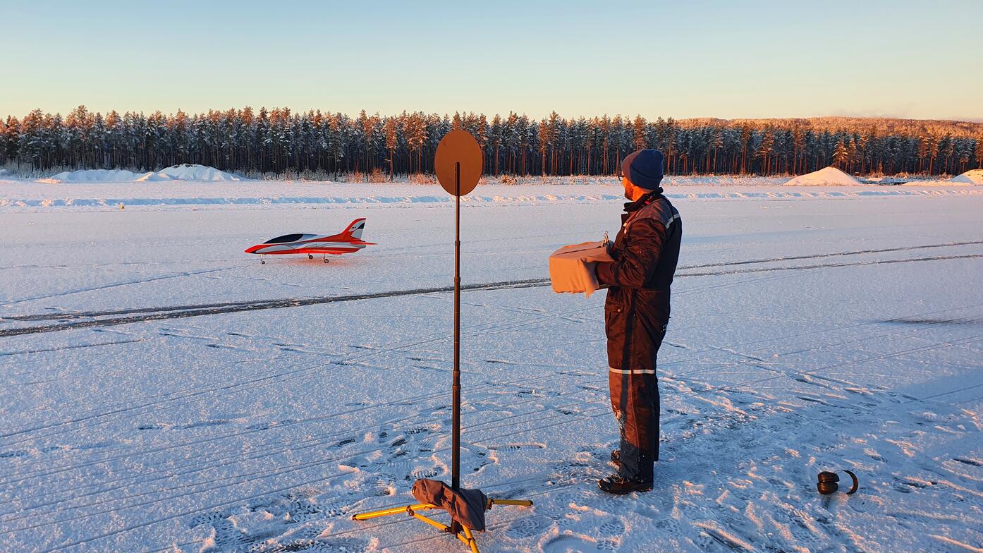

    Fikk testet den søndagen som var og det fungerte veldig godt, innfestningen var altfor høy med tanke på bruk av kryssreim, men lagde noen provisoriske fester slik at jeg fikk den høyt nok. Det var en kald dag og noe trekk i luften. Hadde ikke klart å fly uten vott denne dagen. Utrolig deilig med en vott som sikrer radioen godt fast og samtidig ikke føles som en begrensning.

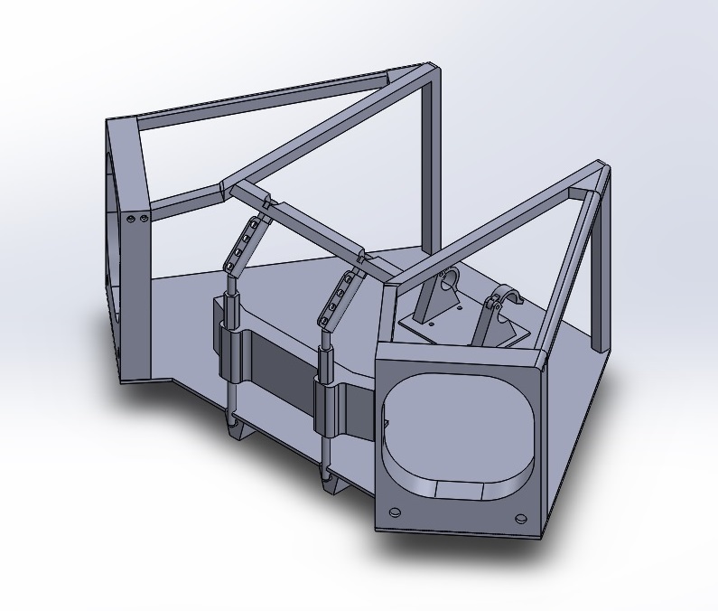

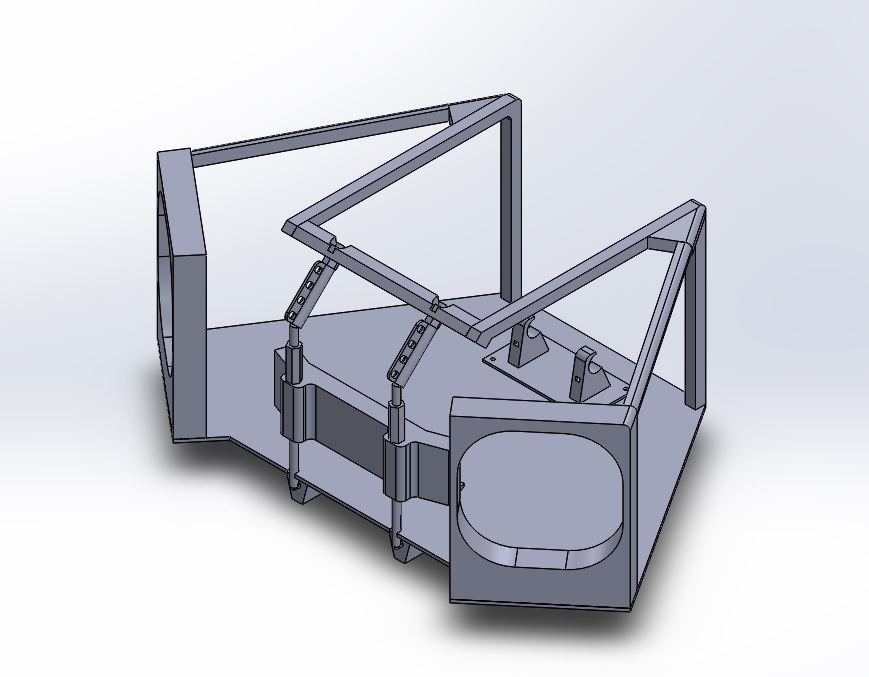

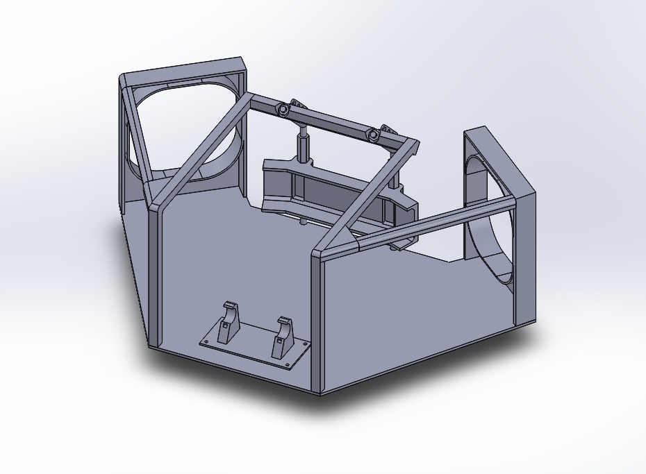

          Da begynner versjon 2 å ta form. Denne gangen må jeg nok finne frem en symaskin og prøve meg på en skikkelig trekk.....Er jo bare 20 år siden jeg brukte det sist på skolen.......

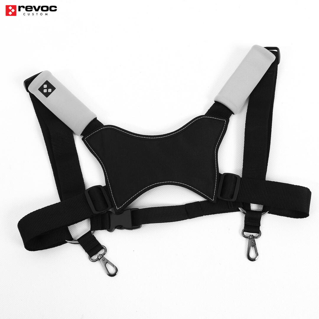

            Da er senterstroppen på vei fra Revoc Spent på hvordan det blir totalt. Skal straks begynne å printe delene

              Da nærmer det seg første print. Jobber litt med innfestninger og detaljer hver kveld jeg får tid. Det som gjenstår er noen skruefester og gjøre ferdig frontfeste til radioen.

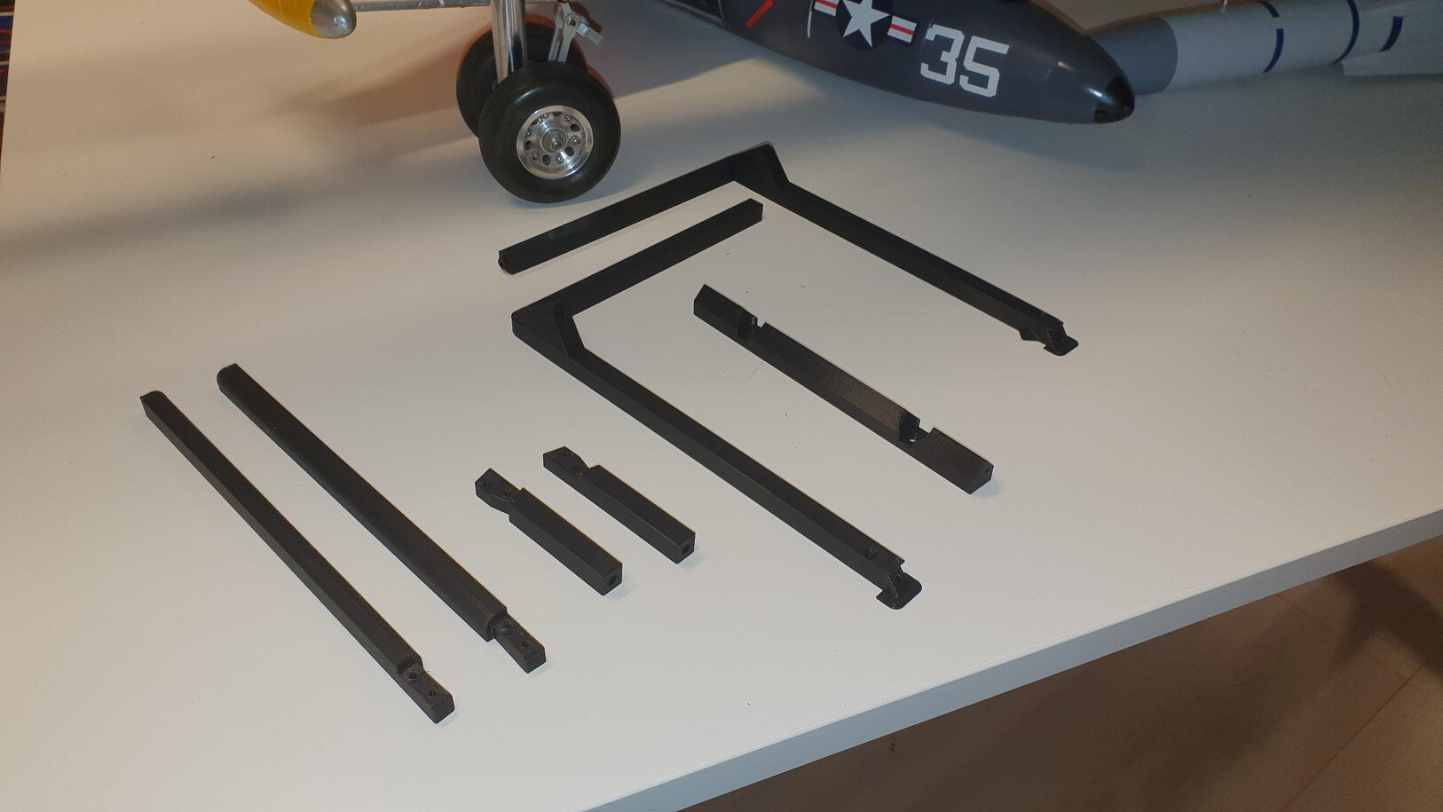

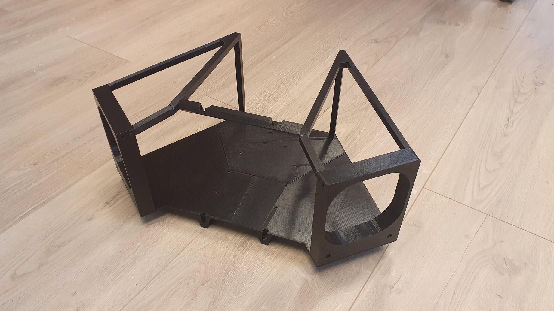

                Da er delene vil versjon 1 på vei ut av printeren Bunnplaten har blitt delt i tre for å kunne printes på en printer med printflate på 20x25cm. Nå må jeg bare ut å handle glidlås og stoff, samt finne frem syferdighetene man hadde på barneskolen.

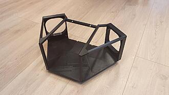

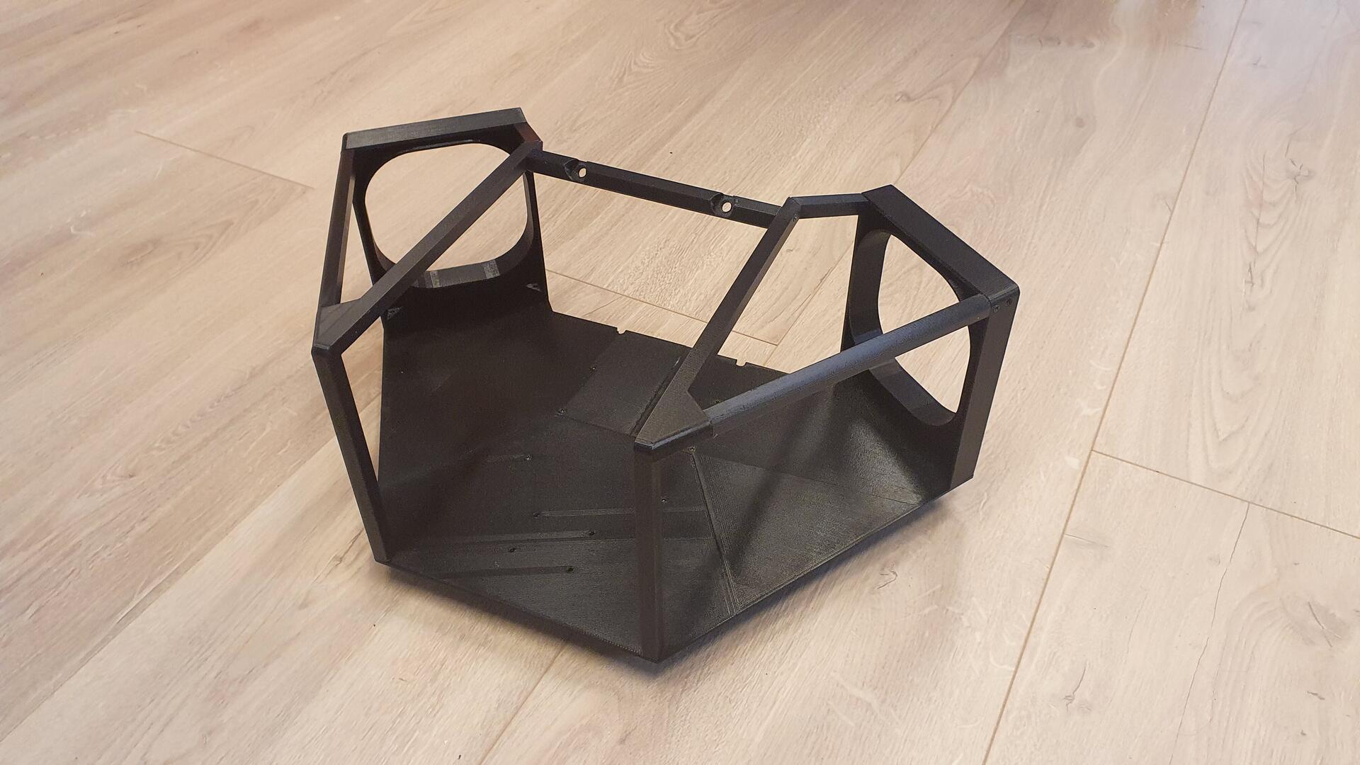

                  Da er "nesten alle delene ferdig printet. Gjenstår noe arbeider på selve radiofestet som skal tilpasses noe bedre. Fornøyd med resultatet så langt

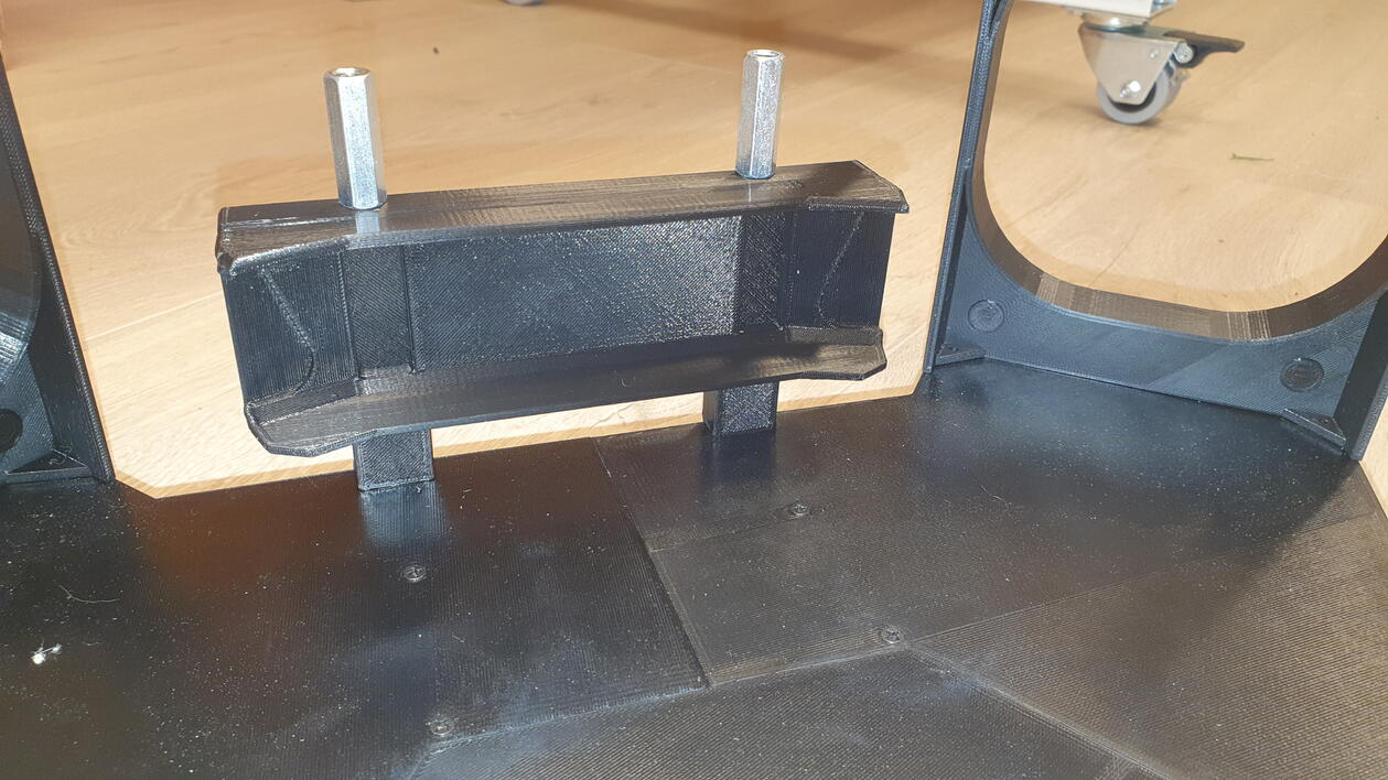

                      Fått laget nytt bakfeste for DS-24 radioen som passer nå helt perfekt

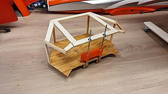

                        Liten sammenligning mellom prototype og V1 versjonen som er i gang nå

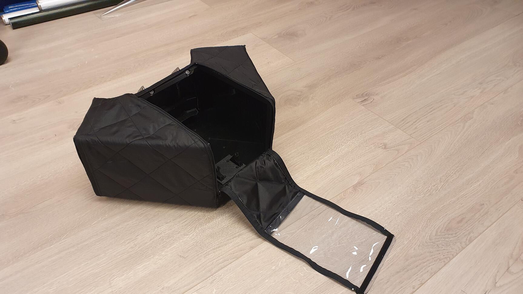

                          Begynner å ta form dette Fikk tak i ferdig foret stoff, såkalt Quilt fra Stoff og Stil i Drammen. Men denne var litt i tynneste laget, noen som vet om steder som selger slik med litt tykkelse?

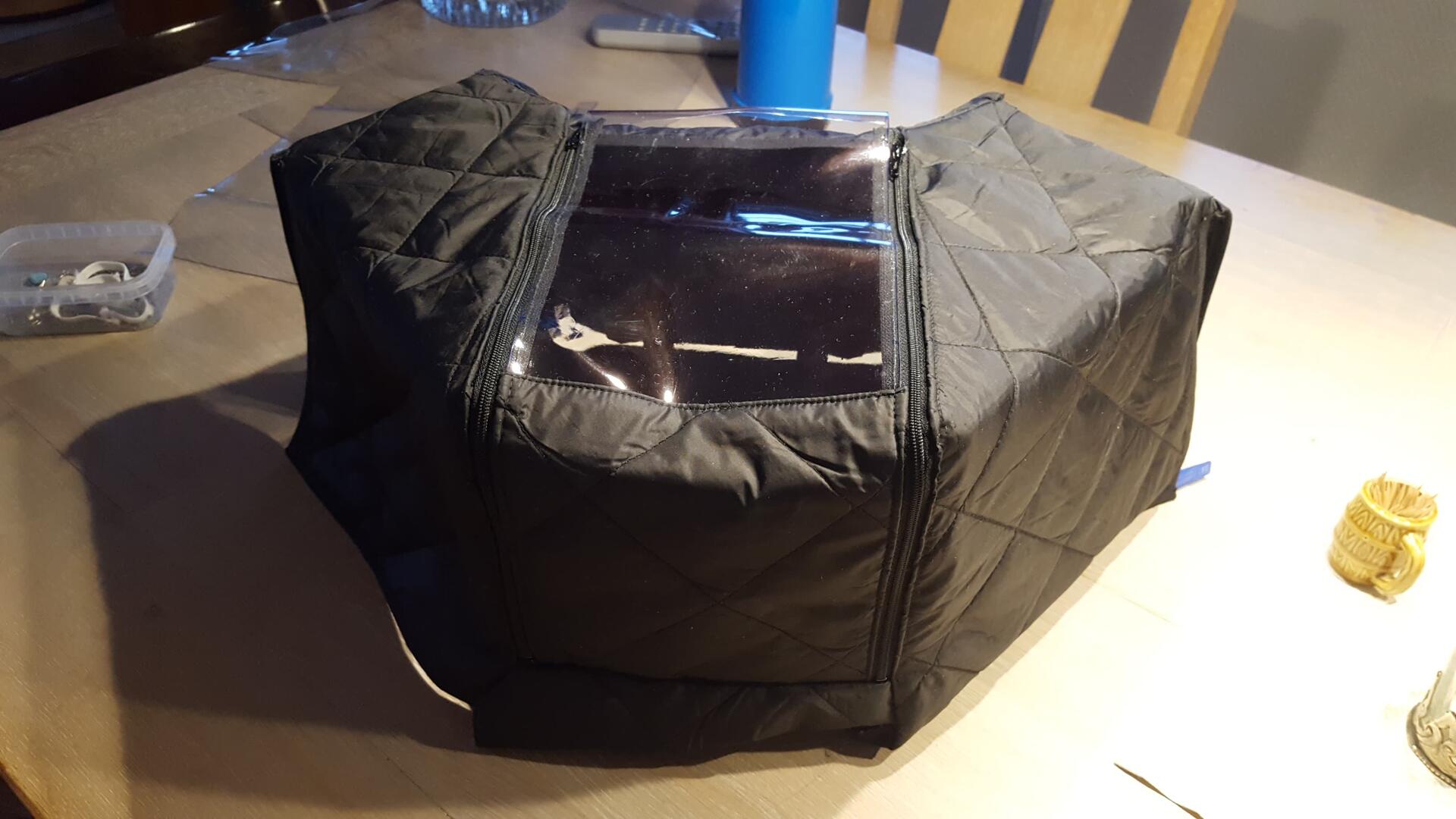

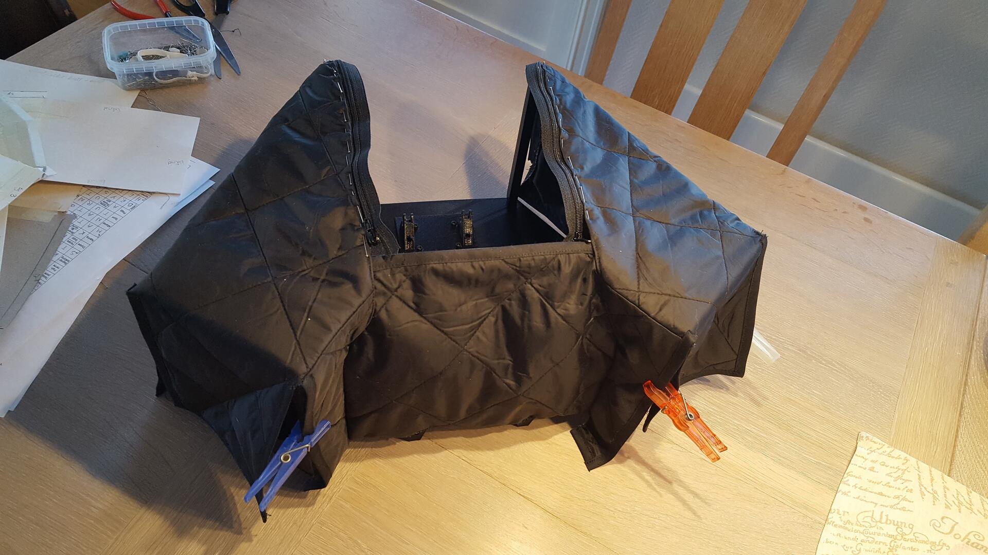

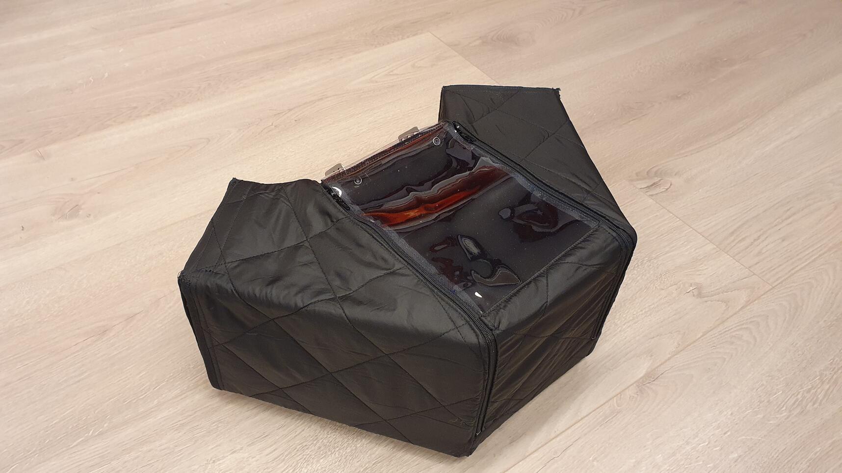

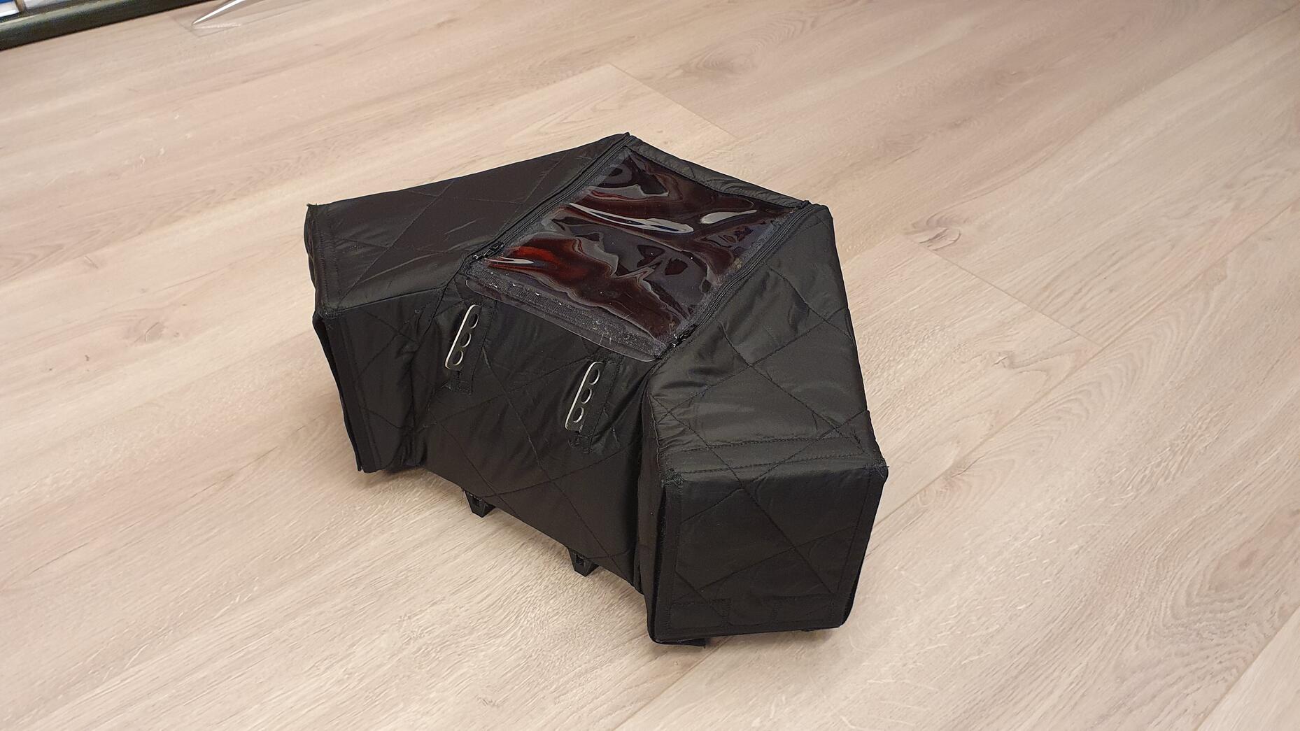

                            Da er den ferdig

                              Ser jo proff ut, imponert!
