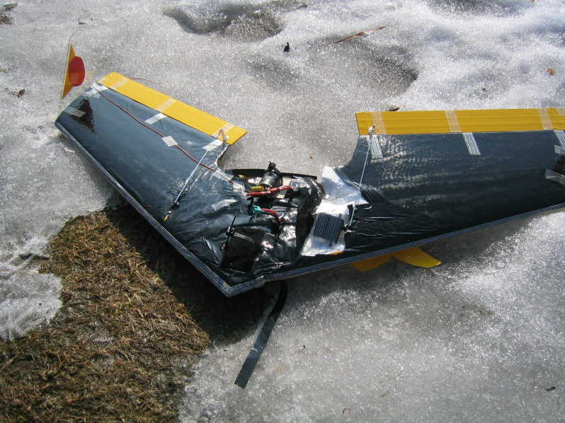

                  Isopor/epp vinger er ikke uknuselige, men veldig lette å reparere på stripa. 10min med glassfiber-tape og kansje litt epoxy hvis man har satt den hardt i bakken.
                  Vingen under er hjemme kuttet i isopor, ca 1m i vingespenn, symetrisk profil og div carbon-forsterkninger.
                  Utstyr: 480 børste motor, standar servo og 8 CP1300mAh. Vekt 850g.
                  Bildene viser skade etter bakkekontakt loddrett fra 30m for full maskin. Denne vingen fløy like godt etter en 15min reperasjon med glassfiber-tape....
