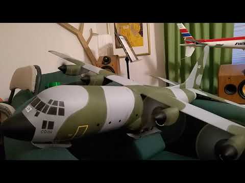

              Ferdig, kom og tørk:

                Et par bilder fra i går. Den er så lett at den ikke synker ned i puddersnøen en gang på skiene. Ene motoren ville ikke starte i kulda, sikkert en dårlig lodding en plass, så jeg måtte droppe jomfruturen.
                Motoren i bildet er en annen motor som sviktet. Den er til den andre Herculesen min som jeg skal lakke hvit. Motoren har sannsynligvis en kortslutning i ene viklingen så jeg måtte bestille en ny nå.

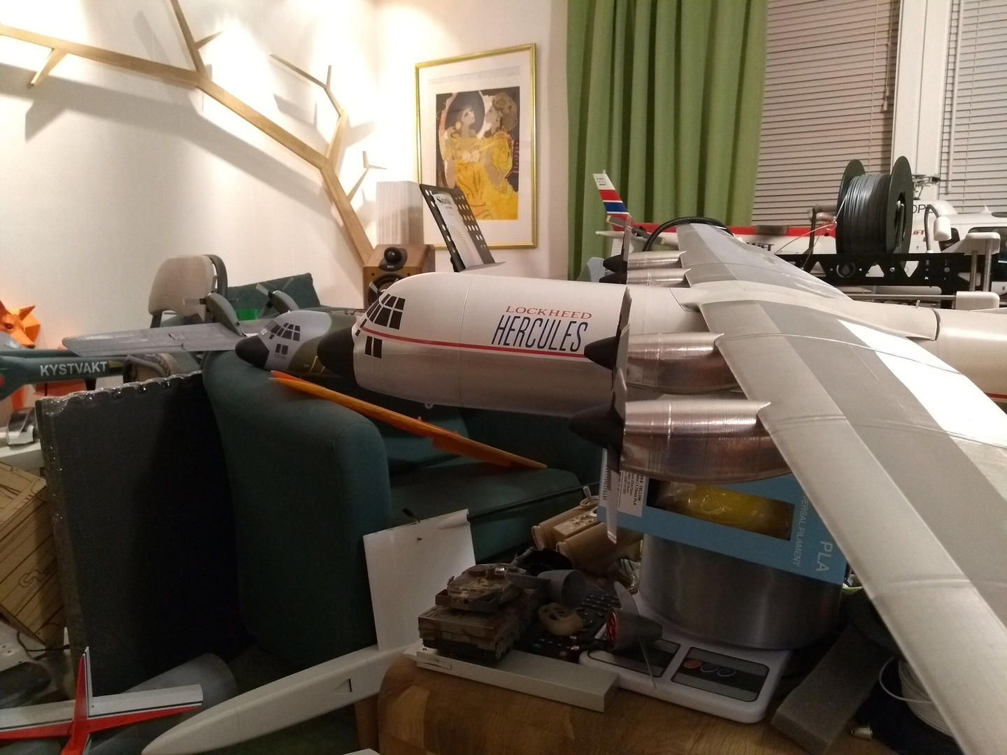

                              Denne skal ligne på Lockheeds L-100-prototype, N1130E.
