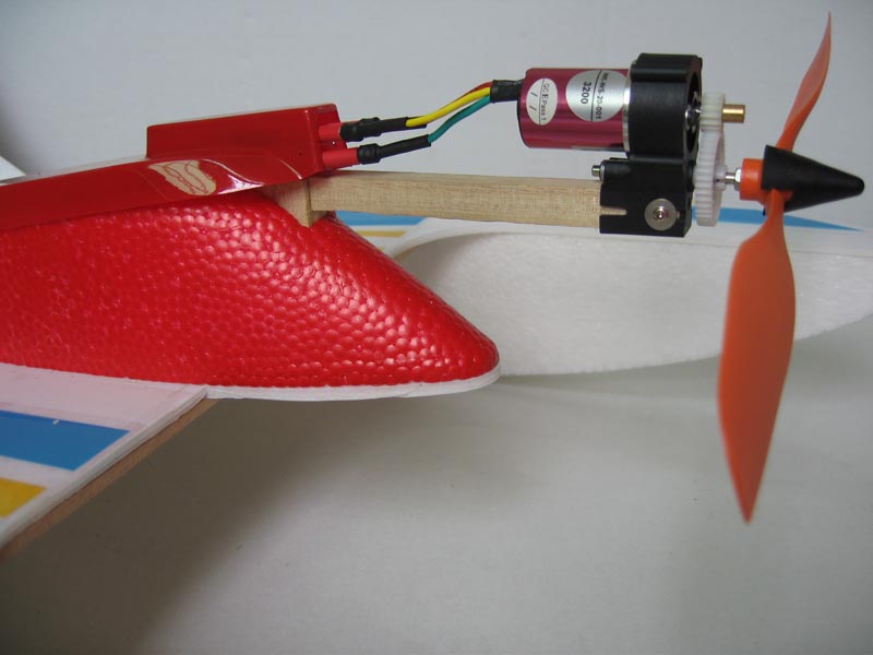

Rimelig sikker på at jeg går for en e-starter nå. Men kan jeg bruke ett 11,1 volt og 1000 mah , børsteløs fartseregulator WK-WS-20A, og 3 waypoint w60 servoer(mikro) til den medfølgende motoren ? Har den motren som er på bildet , har den like mye eller mer kraft enn den medfølgende motoren med e-starteren på elefun.no ? Den på bildet er en Lukket Børsteløs-Elektromotor (180, 3200KV med Gear).

Du kan ikke bruke børsteløs fartsregulatorpå den motoren som følger med e-starter. Den vil heller ikke vare lenge på 11.1v tror den motoren du har i hydrofoamen vil være mer en kraftig nok til e-startere. Jeg hadde prøvd den. da har du jo regulator og batteri som passer. -

Du trenger hjelp av noen motorkyndige her på forumet for å finne rett propell med den motoren og giringen som du plukker fra hydrofoamen. Bruk primært en 9" propell.

til hydrofoamen har jeg gått over til GWS EP-9070 2 ..synes det er bra trekkkraft. Kan jeg bruke denne propellen til e-starteren ? MVH MathiasLama V3

Originally posted by Mathias-hydrotil hydrofoamen har jeg gått over til GWS EP-9070 2 ..synes det er bra trekkkraft. Kan jeg bruke denne propellen til e-starteren ? MVH Mathias
Kanskje.
Dette kan andre her sikkert svare bedre på, men spørsmålet er iallefall om dette oppsettet gir vel mye fart og for lite kraft i betraktning av at du har hentet det fra en hurtiggående modell og satt det over i en saktegående.
Dersom du av erfaring allerede vet at 9x7 ikke overbelaster motor, regulator og batteri, kan du eksperimentere med alternative propeller med mindre stigning.

og 9*7 vil si den propellen jeg har nå ? Hvis du har sett på andre av mine inlegg så har jeg forklart at lipoen blåser seg opp ! ..http://www.modellflynytt.no/showthre...highlight=Lipo tror du ikke denne motoren vil fungere i e-starteren ? vil den få får mye kraft ? MVH MathiasLama V3

- Det høres ut som overbelastning, ja! Du må benytte et annet batteri som tåler større strømuttak, og/eller redusere stigningen på propellen (9x5 kanskje). For å løse dette mer direkte MÅ vi ha data på gir, motor, regulator og batteri.
(9x7 oppgis av GWS som 9070)

Off ja ...når jeg brukte orginal propell og batteri skjedde det samme , bare at da fungerte ikke batteriet etter at det hadde blitt overbelastet. Jeg finner ikke noe ut om motoren og slikt men prøv her http://www.arngren.net/fly-boat-RTF.html (ps : er ikke der jeg har kjøpt den.) Model No.:WK-WS-20-001Material:Specification:
Dimension:Φ 20X40mm
Speed constant(KV): 3300RPM/V
Working voltage: 6-18V
Shaft extension: 11.0mm
Shaft diameter: Φ2.0mm
Weight: 65g
dette er de eneste infoene jeg fant om motoren. MVH MathiasLama V3

Skaff deg et ampere meter og mål hvor stort strøm trekk du har.
Da kan du velge propell slik at du ikke overbelaster batteriene dine.
Lipoer er jo ikke gratis så det kan være en god investering.
Tror ikke det er noe lurt og bruke større propell enn det som fulgte med i settet.Last edited by kjetilmh; 22-04-07, 12:59.Comment

Det vil også være nyttig for noen med egnet kalkulator hvis du kan telle antall omdreininger på det lille hjulet i giret i forhold til det store.
