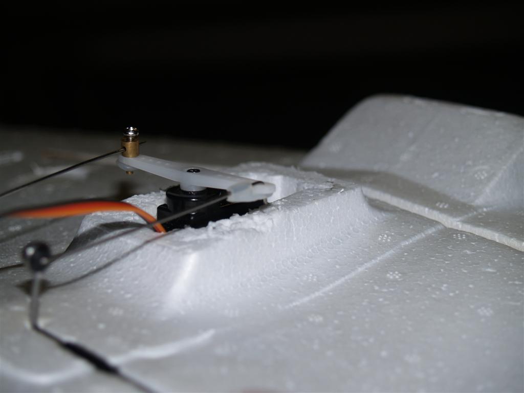

    så kom jeg til balanserorservo, denne skal ifølge monteringsanvisningen limes fast i vingene, noe jeg ikke ble spessielt fan av. Så her skjerte jeg ut i vingene til trebiter i furu som jeg limte fast. til å montere servoen med skruer i disse (se bilde.)
    https://
    invendige servoene gikk perfekt i infestningen så dem satt godt fast, men satte i noen skruer. Hadde jeg tatt meg tid ville jeg hadd trebiter her også.

    "så kom jeg til balanserorservo, denne skal ifølge monteringsanvisningen limes fast i vingene, noe jeg ikke ble spessielt fan av. Så her skjerte jeg ut i vingene til trebiter i furu som jeg limte fast. til å montere servoen med skruer i disse (se bilde.)"
    Veldig smart tips da isopor varianten jeg bruke (skvise isoporbiter langs siden) ikke fungerte etter en viss tid (isoporen ble klemt sammen)

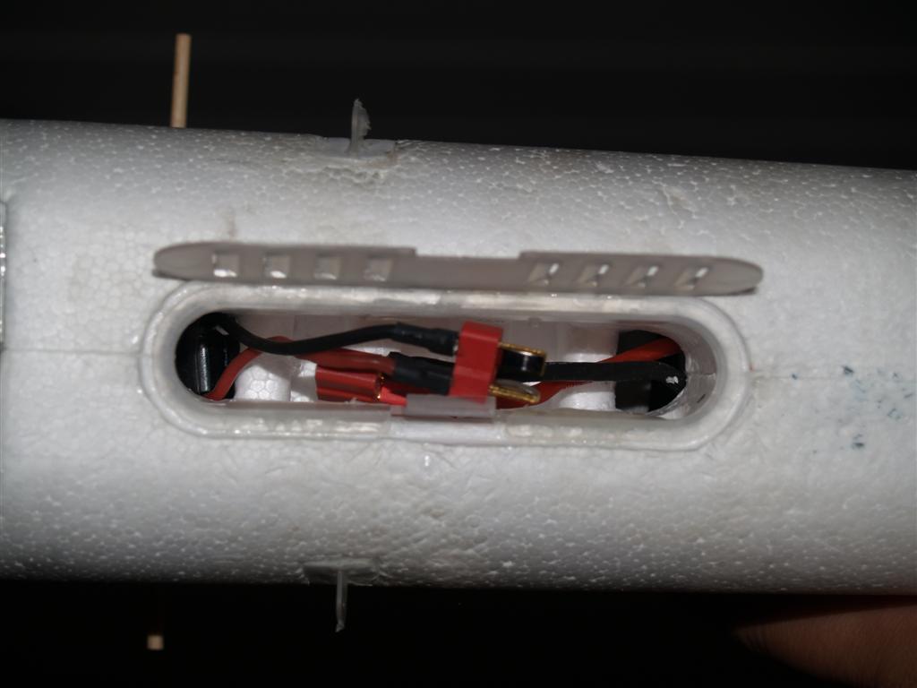

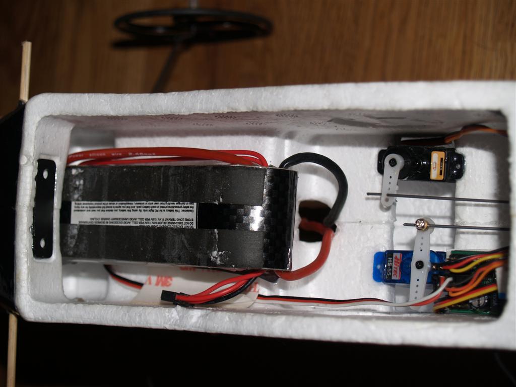

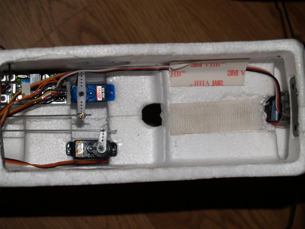

                              Her er et par bilder av batteri installasjonen og det jeg har måttet gjort av tilpassinger (spikket av en del isopor på innfestinga til balanserorsservoen).
                              Batteriet er som tidligere nevnt et FP 3s2150mah batteri.
                              Har ca. 4-5 timer med effektiv flytid på den så langt. Syntes den fungerer fint selv med litt ekstra vekt. Det eneste jeg har opplevd som er litt negativt er at ståltråden til halehjulet rev seg løs fra isoporen slik at den nedre fliken av sideroret holdt på å løsne/brekke. Ikke noe stort problem, bare limte det med noen store dråper CA og kicker, kunne like gjerne brukt litt epoxy.
