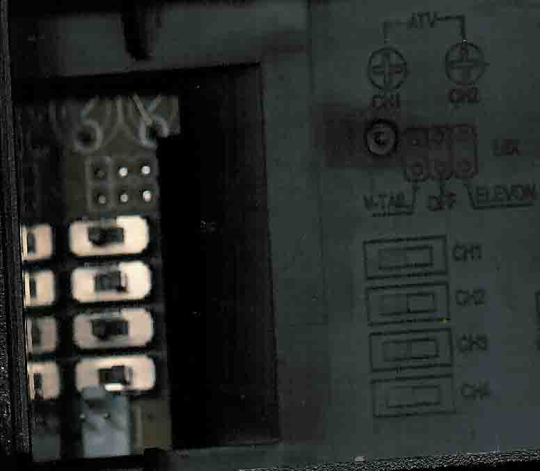

    Idiotisk spørsmål men vil så gjerne at alt blir riktig med en gang.
    Har en Zebra 4FM som jeg ønsker å bytte modus over til V-tail. Har liten peiling på elektronikk, med det hadde også forhandleren også når jeg ringte ham i går.
    Legger ved et bilde som viser hvordan det ser ut.
    Takk for kjapp hjelp.....

      Hvertfall ikke teit, og selvsagt ikke elementært! Ante ikke at det fantes en sender som het zebra, jeg! De fire bryterne går jeg ut fra at er reversering?
      Da sitter vi igjen med de seks små prikkene på oversiden, er det brytere eller noe slikt? kommer ikke frem så tydelig på bildet.

        Har pløyd litt rundt på nett etter manual til din radio, men uten hell. Så da må vi prøve å bruke litt sunn fornuft istedenfor
        Det ser ut som om du over knappene for å reversere servoene har mulighet til å sette inn jumpere som styrer om du bruker elevon eller v-tail. Da regner jeg med at du sammen med radioen din fikk levert med en jumper som passer der oppe.
        V-tail og elevon er egentlig samme mix. Dvs de funker på samme måte. Forskjellen ligger i at du med v-tail vil ha funksjon på siderorstikka & høyderorsstikka. På elevonmix vil du ha funksjonene på balanserorsstikka & høyderorsstikka.
        Men som bad scientist sier så er bildet så dårlig at det er umulig å si noe sikkert her. Legg ut et bedre bilde så blir det nok lettere å hjelpe deg.
