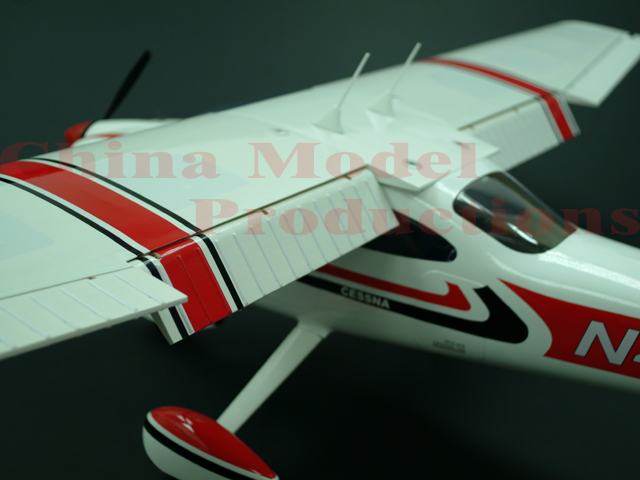

    Har et Cmpro Cessna 182 Skylane 50 size. Skal settes opp med flapp, men hvordan gjør man dette?. Hvordan aktiverer man flapp (kun de nærmest flykroppen) og samtig ha balanserorene ytterst i nøytral posisjon. Skal bruke Spectrum DX7 og AR7000 mottager. hvordan skal dette kobles i mottager. Har satt opp med flapp på Mini Funtana flyet mitt, og flappoppsett med kun en servo i hver vingehalvdel er enkelt og greit. Har sett på bilder og film hvor flapp på innerste aileron er på hele tiden under flyrunden, men kan ikke denne også settes i nøytral posisjon under flyturen? Er det noen med god tolmodighet og ei stor teskje som kunne prøve å forklare dette for meg. Link til byggetråder,bilder eller annen info mottas med takk. Ønsket flappoppsett sees på bilde og videolink

    Balanseror han man vel på ch 1 og 6, som vanlig.. Og har flaps på 5 eller 7? Bare et forslag
