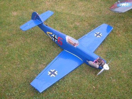

      Flere av oss i Scale Warbirds of Norway har bygget og flyr forskjellige typer av de flyene, og du kan lese om det på denne linken:
      Håper du finner ut litt om flyene der, selv om de fleste bruker glow-motor i dem der. Syns selv at de er artige å fly. Her er slik min ble til slutt:
