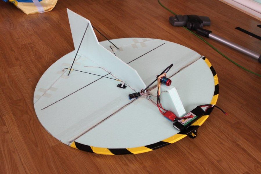

      Du kan også lage deg noen depron UFO`er.
      Bajas og Bjeff bruker disse og det fungerer supert. Koster så og si ingen ting å lage + at HC har elektronikken du trenger for en billig penge.
      Legger med et bilde av min så du forstår tegninga, den vil bli satt opp med FPV i løpet av sommeren

        Takk for info. Eg har sett disse, ehm, tingene fly. Men er de ikke litt vel ustabile til FPV?
          Ustabil? Langt i fra Fikk prøve Bjeff sin sammenkrølla og knuste UFO med briller, gikk som en drøm og var stabil. Min flyr også fint men noe kritisk i takeoff. Dette hadde også Bjeff gjort noe med husker jeg...
          Regner med han utfyller meg senere.

              Sånn kan man fly UFOen: GGQ2ciKx1e0
              UFOen er både relativt stabil og svært manøvrerbar. Den tåler overraskende mye vind. Den kan flys i krabbefart, eller på full guffe.
              Dersom noen ble skremt av UFOen jeg fløy under dogfighten på Ekebergmessen, så var den ekstremt baktung.
              Nå er det flere på Ekeberg som har hatt gleden av å FPV-debutere med UFOen min, alle har vært overraska over hvor snill den er. Og så kan man bygge den på en kveld, den koster i tillegg nesten ingenting. Mao kan man fly den i filler uten dårlig samvittighet.
              Spewster siktet sikkert til spoilerons under takeoff, det er definitivt godt å ha når man håndkaster fra goŽstolen.
