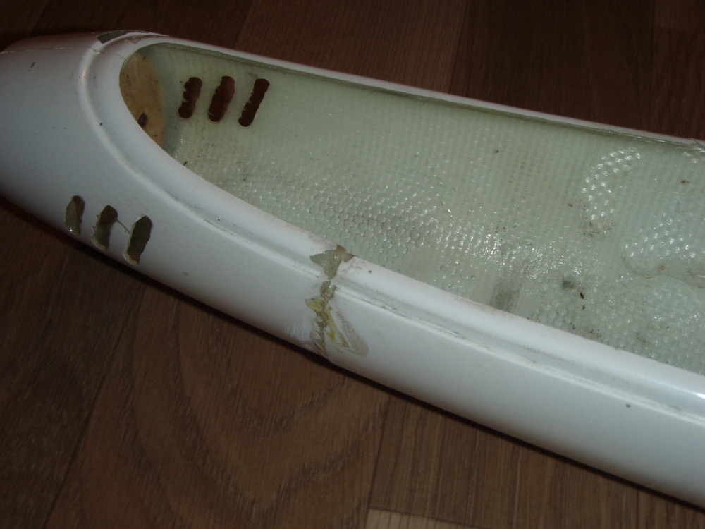

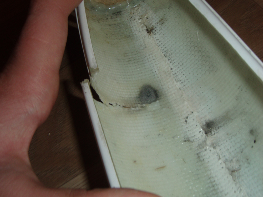

    Den har fått en stor sprekk i glassfiberkroppen. Denne lurer eg på korleis eg skal forsterke/tette.
    Eg tenkte å bare ha noe glassfibersparkel inni, men veit ikkje om det finnes andre bedre metoder?

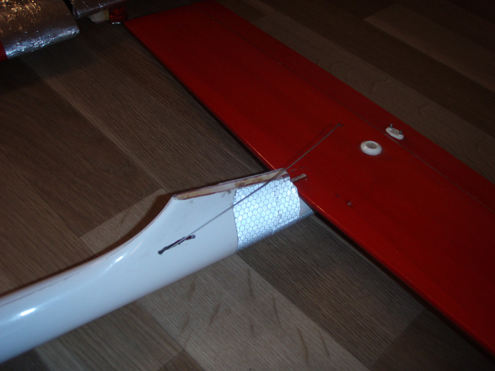

    I tillegg mangler denne doningen sideror. Her tenkte eg å bare handle noe balsalister og lage et sideror, helt enkelt. Så bare trekke det med monokote. Enkelt og raskt. Eller har dere andre forslag?

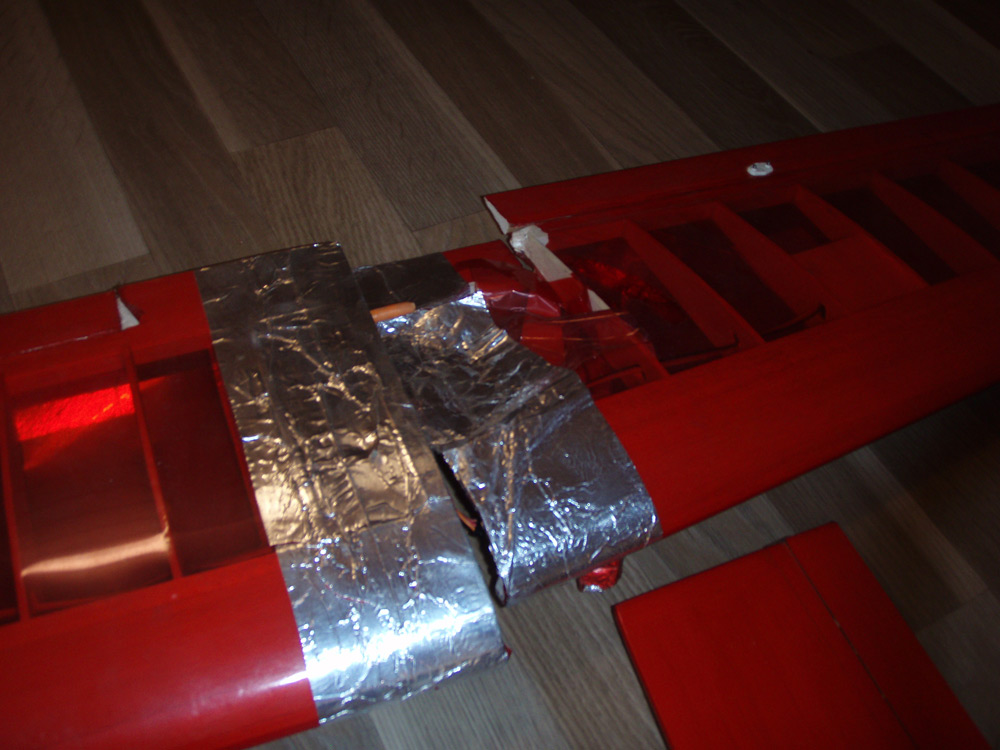

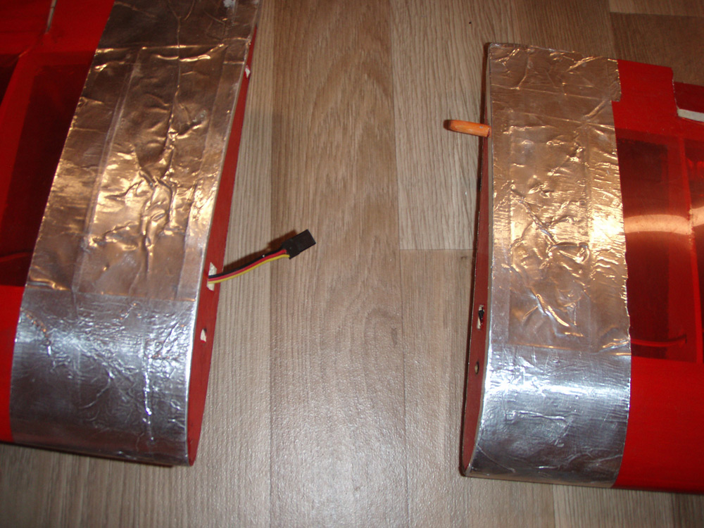

    Vingen på dette flyet er tredelt. Men liker ikkje løsningen de blir festet sammen. Her er det bare brukt korte treplugger som går inn i vingedelene. Syns dette virker noe utrygt. Så eg vurderer å bare lime inn et karbonrør i kver ytre vingedel, i tillegg til de gamle trepluggene. Eller har dere forslag til andre løsninger som er kanskje er tryggere?

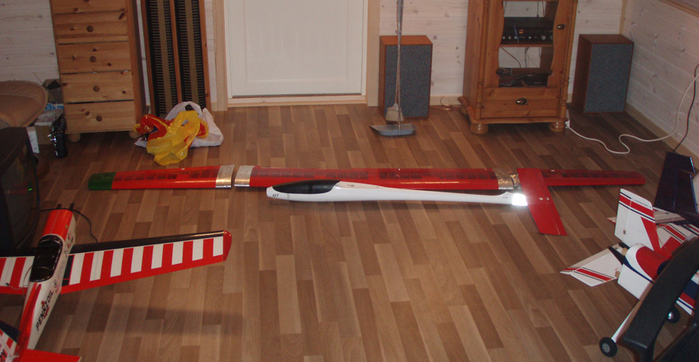

    Manglende sideror!

    Sprekk i kropp.

    Den har sett sine bedre dager, men alt kan fikses!

    Foreløpig løsning for festing

    Der mangler kanskje "vingepinne", altså stålet som skal holde delene sammen. Kan se ut som servokablene er trekt ut gjennom det punktet. Men jeg kan ta feil...
    Reparasjon: puss skadeområdet innvendig med sandpapir, vask skikkelig med sprit eller silikonfjerner. Få sakene til å passe best mulig, legg på en dråpe lynlim. Så klipper du til et par passende biter med duk, lager litt epoxyblanding som du varmer littegrann og pensler fast duken på innsiden av sprekken. Etterpå kan du sparkle utvendig og lakke, eller bare la være.
