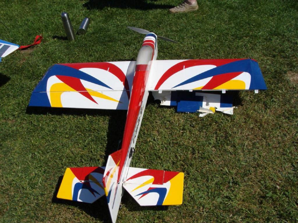

                            Jeg bruker samme motor i min ombygde U-Can-Do 46.
                            Hadde en liten tråd på det her:
                            http://www.modellflynytt.no/showthre...av-U-Can-Do-46
                            U Can Do er mye tyngre enn MX'en, men så er PA MX veldig lett da. (Har en sånn også)
                            Bruker APC elektro 15x8. Propeller i den størrelsen koster ikke stort.
                            Regulatoren jeg skulle brukt var en Turnigy 80A, men den var selvfølgelig defekt fra fabrikk.
                            Nødløsningen ble en pensjonert T-rex 500 regulator på 60A.
                            Det er drag så det holder. Det merket jeg da jeg ga full throttel samtidig som jeg skulle ta en roll. Det hadde ikke vært noe problem med det gamle nitro opsettet, men nå rev det ene balanseroret rett av. Det akselererer bra...
