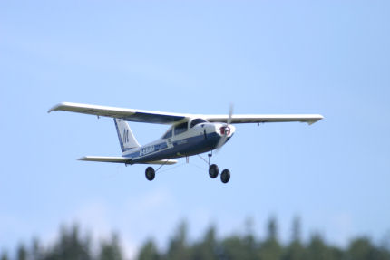

            Så lakket jeg litt mer blått på den. Brukte sikkert Biltema-spray.
