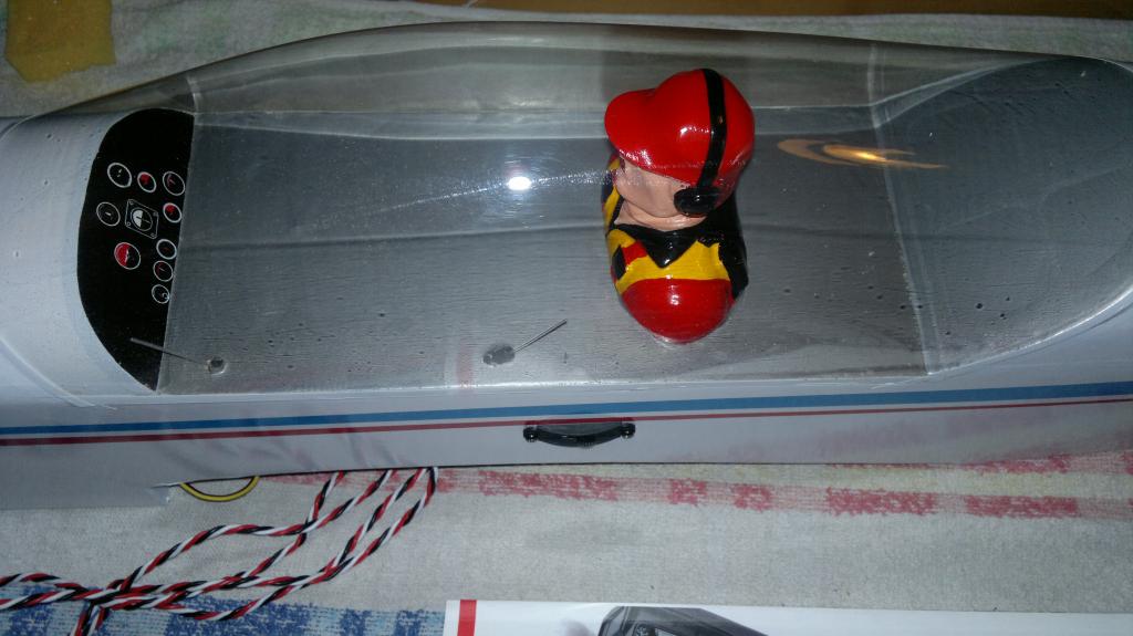

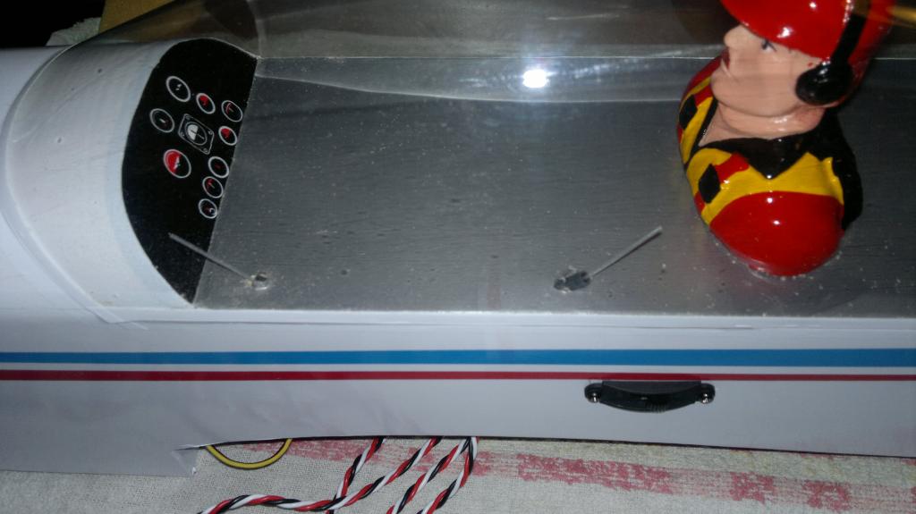

    Har lagt antenna til Optima 9 mottakeren opp under canopy på flyet, dvs antenne endene. Ingen ting stikker ut, men jeg lurer på om det er tilstrekkelig, eller må jeg føre de helt ut av kroppen?
    På mine små skummplast fly så er antenne på 2,4Ghz veldig enkelt de blir der hvor
    mottakener er, har aldri opplevd at 2,4 har sviktet i lufta.
    Har testet på bakken og funnet maks rekkevidde for motaker med GPS. Det jeg gjorde
    var å montere opp mottaker med led lys i flere farger for servoer. Så ruslet jeg avgårde
    med sender + GPS og slo på og av lys inntil dette ikke virket mere + målte avstand.
    Resultat var det samme som beskrevet i spesifikkasjonen for radio og mottaker.
    Antar at du kan gjøre det samme med ditt fly altså teste rekkevidde og dermed få
    sjekket om antenne installasjonen din funker.
    NB! I lufta øker rekkervidden så lenge du har fri sikt.
    mvh
    Odd H.

            Originally posted by tberget
            Hei
            Ser ut som en veldig bra plassering av antenner; mest mulig vertikalt og 90 grader vinkel mellom dem - forutsatt at det er diversity antenner (kjenner ikke Optima 9). Du bør også rette senderantenna mest mulig vertikalt.
            2,4GHz radiosignaler oppfører seg som lys, dvs at signalet går i rett linje og forskjellige ting kan kaste skygge. Balsa, glassfiber og skum-materialer kaster ingen eller svært svak skygge. Karbonfiber, batteri og ting av metall skygger veldig!
