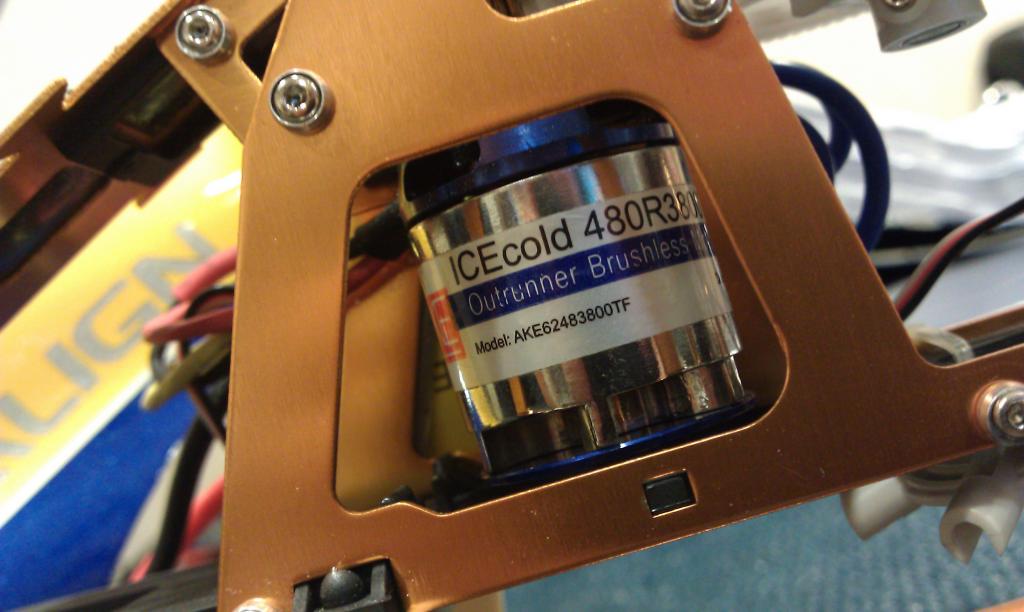

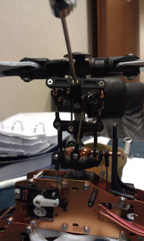

    Var i Singapore for litt siden og gjekk forbi en butikk som solgte modellfly og det vart ett inpulsiv kjøp av ett eletrisk helikopter.
    Noen som kan fortelle meg hva type trex 450 eg har kjøpt og om det er en kopi eg har kjøpt ?
    Eneste som står på helikoptere er at det er et trex 450 men ikkje hva type.
    Og er gyroen/radio/servo/motor bra/dårleg som er på helikoptere.
    Og hva oppgraderinger er ambefalt og få med det samme ?

    Det ser ut som det er et klone-heli av typisk HK kvalitet med plastikkhode aluramme og billig motor + servoer. dette er en klone av den gamle trex 450 se v2.
    Du kan være heldig at dette fungerer bra, men min erfaring med disse billige china-klonene er at det er svært variende kvalitet. Oftest i negativ retning! Kan du liste.opp det du klarer å lese på elektronikken? Servoer, gyro, motor og fartsregulator? Fikk du med radio forresten?
    Ser at det er noen metallgir servoer iallefall. Skal google å se hva jeg finner ut om disse. Men den mottakeren der er det en original futaba? Trodde ikke de hadde spread spectrum teknologi.....

      Spec
      Det eg fann av spec på motor/servo/gyro/sender/farts regulator
      Motor:
      AKE icecold 480R3800TF
      model AKE62483800TF
      farts regulator (det tror er farts regulatoren)
      Xstar
      XP-40A-SW-F
      Servo:
      Corona DS-939MG
      Gyro:
      MINI ONE Mems gyro
      SJGD
      Sender/ Motaker:
      Futaba R2006GS
      Fjernkontroll:
      Futaba 6J-2.4 GHz
      6 channel s-fhss/fhss
      er det katta i sekken en har kjøpt ? er det barre og bestille seg nytt med det samme ?? hehe

          Joda lette gjore det, men etter par turer oppe i luften så myste en sjølvsakt kontrollen og en litt små røff landing oppstod.
          Så nå er det bare og bestille ny rotor i alium elelr noe som er sterkere en plast.

            Rotorbladene går så fort rundt at det nok er en fordel om de blir ødelagt. Alternativet er at du ødelegger det bladene sitter fast i - og/eller det bladene treffer.
            Edit: Eller er det hodet som har fått seg en smell? Ser at jeg kan ha misforstått :s

              Align hadde en T-rex 450 DX, tror jeg den het, tidligere. Den hadde plasthode slik du har. Men fargene på ramma var merkelige. Er det metall i ramma? T-rex DX hadde glassfiber ramme. Vil tippe det er en etterligning du har. Men flyr den så er vel det samma det. T-rex V2 deler passer sikkert på den der.
              De servoene du listet opp hadde jeg på en Sebart Katana 30e. De var komplett ubrukelige pga dårlig oppløsning og sentrering. Hadde sikkert funket på en annet fly, men ikke på et 3D fly med store ror. Vet ikke åssen du opplevde det når du fløy heliet, men var den vond å fly kan det godt være servoene hadde noe av skylda.

                Ja det var plastikk hode som fikk seg en smell. Bestilt nytt nå "CNC Metal Main Rotor Head For T-REX 450 V2 Gold"
                Regner med det er mer som går før en har lært seg og fly. Litt begrenset område har nå og fly på siden er på en båt ute i Indiahavet.. Litt av grunnen til vart en brå landing hehe..
