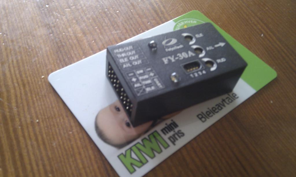

                      FY-30A 3akse gyro fra Fyetech
                      eClick image for larger version
Name:	FY-30A POSTERS-.jpg
                      Etter timer med lesing og youtube har valget blitt i rettning FY-30A dette er erstattningen til modellen som tidligere er omtalt i tråden med link til nitoplanes.
                      Utfra hva jeg leser meg til koster denne rundt 130 us $, som er vesentlig dyrere en eks modulen fra 3 eagle som bare er et kretskort.
                      Men fordelen med denne frafor å benytte en eller flere billige hk gyroer, er at denne er funksjonsrik og støtter flere vinge typer, spesielt deltavinger med og uten sideror.
                      Videre har den flere kule modus som kan styres via tx, slikt som {autopilot} der flyet fly selv i en fastsatt ali og elv setting og holder seg i planet, og skal være selvopprettende som en panik funksjn help. Men viktigst for meg er 3D modusen, som vistnok skal være en fin support og hjelp fra alt om trainer øvelser til sikkelig acro.
                      Modellen kan også brukes på quadcopter med fw oppgradering via usb, så her er det muligheter...

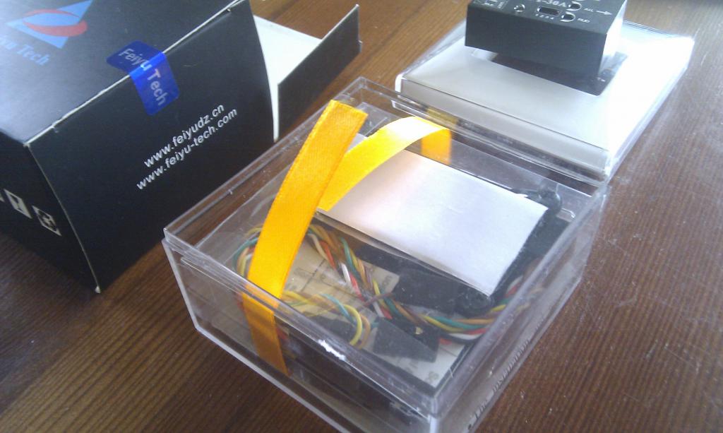

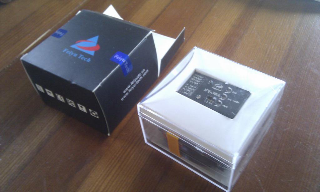

                            Noen hyggelige mail med Rcflight.se I dag Og en FY-30a ble sendt i posten fra søtabror i dag.
                            Har også fått svar fra produsenten i kina, selv.om spam filteret blokkere det i første omgang.
                            Har man doble aileron servoer må man benytte y-kabel, men cnc versjonen veier kun 27gram så denne går nok inn i min kronisk ustabile overtrimede deltavinge og kanskje en tur innom noen.andre kun for test.
                            Oppdatering: 7.7.2012
                            Etter 3 dager kom herligheten i postkassen, som bildene viser: Pent pakket nesten som en giftering i ekse. (Ja har man ført fått gyro tror jeg man er bundet på alle fronter ref, dere som er gift skjønner).
ID:	590497Click image for larger version
ID:	590498Click image for larger version
                            Resten av lørdagskvelden gikk med til å prøve koble denne inn i et test fly: Parkzone F4-Wildcat, og rett ut av esken virket den helt riktig, kanskje med en smule lite gain på sideroret ref testingen på stue bordet. Skal lage en liten finerplate å lime inn i flyet over vinge-carbon røret som blir så nærme CG og senter man kommer som optimal plassering.
                            Videre var manuelen veldig utfyldene og kvaliteten på boksen (sett ut fra design og hvordan den er å ha mellom fingrere er veldig positiv, kompakt og solid aliminiums chassi osv.)
                            Full verdig rapport kommer så fort regnet har stoppet og jeg får noen turer på jordet.. (Gleder meg)...
                            Last edited by AudunJ; 07-07-12, 22:56. Reason: Lagt til litt utfyldene info, samt feil modell navn i første innlegg.

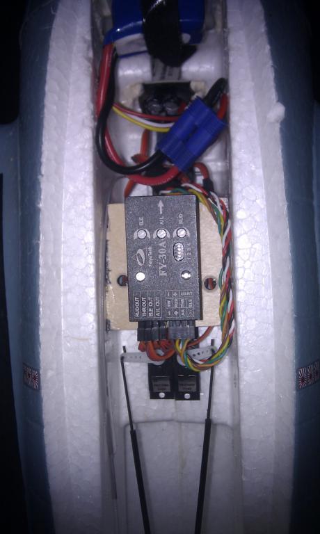

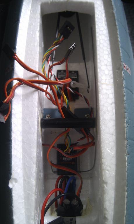

                                ParkZone F4Wildcat m/FY-30A 3x gyro
                                Fikk for noen dager siden FY-30A 3 akse stabiliering systemet for fly, i posten fra rcflight.se (1200 svenske kr) og har brukt en regnfull søndagskveld på montering av dette inn i test flyet (PZ F4 Wildcat) som jeg har montert en 1,5mm kryssfiner plate rett over karbon stangen for vingen, da jeg her fikk best montering med tanke på ledingene og CG.
                                Rett ut av esken er denne satt inn i flyet, og alt av servo rettninger osv går riktig vei, men tor nok mulignes gain spesielt på sideror er litt liten hvis man skal prøve å få denne modellen til å hovre så godt om den kan selv om det ikke er en 3D planke..
                                Eneste utfordring var egenlig å få RX ch5, "gear" på AR500 motakeren til å virke mot 3posisjos sw på min DX7, da denne kanalen i utgangspunktet virket direkte på "0/1 gear" bryten på TX. løsningen ble og legge inn en mix mellom "flaps 0,1,2) switchen og kjøre denne med +100% mot Gear kanalen, da overstyrer den fult så jeg kan vi flapsw 0=Normal modus (uten gyro), 1=3D mode, og 2=flystabiliserings modus (selvopprettende)
ID:	590526Click image for larger version
                                Bildet viser plassering av gyroen, mellom treplate og selve enheten er det 4x vibrasjons (2mm) tykke dobbelt sidig tape som holder den på plass. Og det skal i følge manualen være nok for nesten alt av elektrofly og noen nitro modeler. Men videre kan man benytte den avangserte strikk riggen hvis man har en "hoppetusse" modell.
                                Test flight ventes så fort regnet har stoppet en gang over helga.
                                Audun Johnsrud
