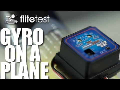

          Her er jo fordelen av stabilisasjon i vinden praktisert og ja, av flitetest & David windenstall frå svergie
          3 minutt inni videoen
            HK har noen små billig gyroer som er enkle å montere direkte på servo ledningen, brukte noen av disse på en "leke" modell for noen år tilbake og det fungerte greit.
            Radio Control Planes, Drones, Cars, FPV, Quadcopters and more - Hobbyking]BA Nano Gyro 2.3gram[/url]
