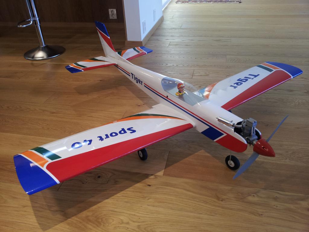

    Begynner å bli klar med flyet. Det varer nok ikke lenge. Er noen år siden sist sist så er sikkert rusten. Og før dere sier at jeg må få med noen som kan fly så kan jeg bare si at det er imot min religion. Da knuser jeg heller et par fly. Kall meg gjerne sta
    Tenker det går veldig bra jeg... Kjør på. Break a wing!

      Flott model med skikkelig 4t motor blir nokk knalbra.
      Setter du litt moderate rorutslag og lar flyet være urlit fortungt flyr den jo besten av seg selv så det går nokk sikkert veldig bra.
      NB! Har hatt samme innstiling som deg og tror nokk jeg knuste 2-3 fly før det satt.

        Tipper det går bra. Har hatt en sånn en, og den fløy veldig pent. Med fornuftige utslag, riktig tyngepunkt (og ror som går riktig vei...), er den snill og grei. Jeg bygde dog min om til taildragger, så originalt understell vet jeg ikke noe om. Hadde noen deadstick landinger (mistet sansynligvis trykk på tanken), og den var totalt ukritisk å lande uten motor.

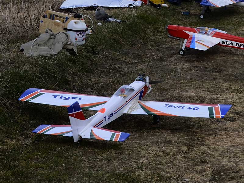

              Har ikke noe veldig godt bilde, men her er et par utsnitt. Selve understellet var noe jeg hadde liggende, og det ble festet til kroppen like foran vingen. Bunnen i kroppen ble forsterket med et par lag 3mm kryssfiner rundt området (et stykke for- og bakover) hvor understellet ble festet. Halehjulet var i form av en brakett som ble skrudd fast til kroppen, mens en styrepinne ble festet til sideroret slik at hjulet fulgte rorbevegelsen. Veldig standard opplegg på denne typen fly. Bilde nr. 2 viser forøvrig med all mulig tydelighet hvordan man ikke skal rette eksosutløpet, og hvorfor. Eksosavledere er vel og bra, men ikke når de vrir seg og peker i feil retning

                Og mens vi er i gang. Ca. hvor mange grader har du vridd motoren? Frykter at min er vridd litt i meste laget.

                  Mener du høyre/nedover trekk? Jeg boltet bare fast motoren på motorbukken som fulgte med. og satset på at denne var vinklet nogenlunde riktig. Og du går ikke i bakken av litt for lite eller litt mye høyretrekk, for å si det sånn. Nå har jeg ikke flyet lenger, så jeg får ikke sjekket. Litt dumt egentlig, for flyet var fint det. Fint å fly med ski om vinteren også - akkurat det var mye av grunnet til at jeg bygde om til taildragger...
