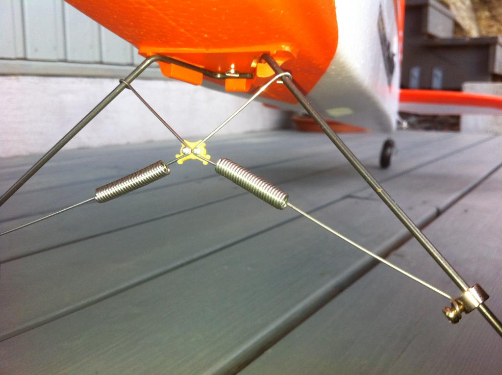

          Noen som har erfaring med å avstive understellet på funcuben? Så et bilde der noen hadde satt på de fjærene fra en stm j3 cub

            Her har du et par løsninger

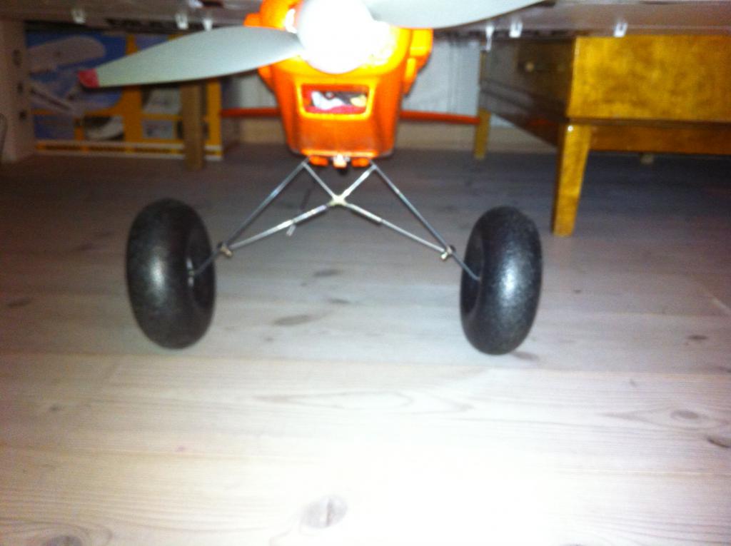

              Fikk laget noe selv, brukte fjøra fra j3cuben å satte imellom på understellet. Den er akkurat stram nok til at understeller ikke skrævar helt ut

                Disse fungerer fint ja.. fra stm cub en tang og et par hjulstoppere så er du der. Jeg har virkelig noen dårlige landinger med flyet. Var litt redd for at plasten i mitten skulle ryke, men den holder.
