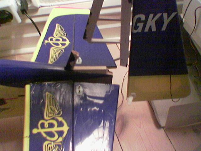

    Jeg har en CAP 232 Breitling fra Kyosho. Kjøpte det med brukket halefinne som ser ut slik som på bildet. Jeg skal lime de brukne balsalistene i halen sammen og tror det går lekende lett, forutsatt riktig limtype.
    Bør jeg bruke 1) Balsalim, 2) Epoxy (eks araldit) eller som min svigerfar foreslår 3) hvitt trelim?

    KOMMENTAR: Nå er jeg ferdig og fornøyd med hvitt trelim... se bilder nedenfor...

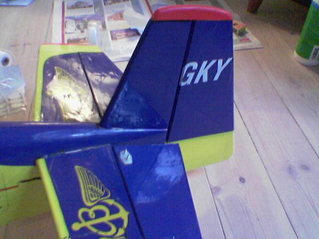

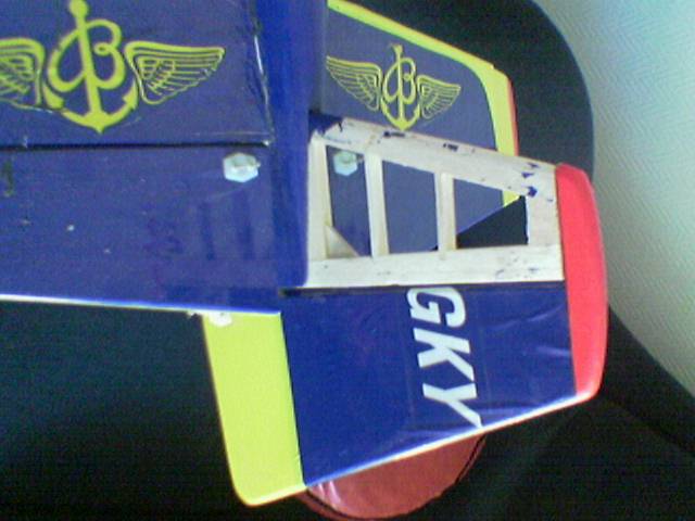

                        Nå er det fikset. Brukte hvitt trelim og la inn trekant i kroken for å stive av ekstra. Virker stivt og fint.
                        Og så skjønte jeg hvorfor noen av bildene jeg har forsøkt å legge inn på forumet ikke gikk å legge inn. Bildene må "ligge" og ikke være for høye... Derfor ligger bildet av halefinnen på flyet...

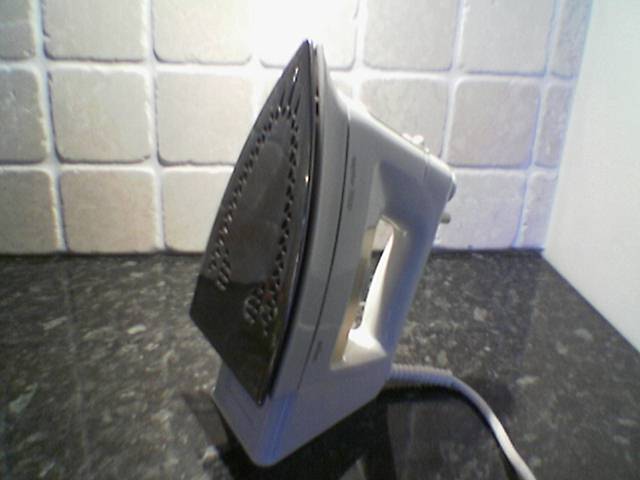

                          Alt er fikset med duk også
                          Uttruli' morro... Det fulgte med noe farget duk da jeg kjøpte flyet. Skjønte jeg skulle stryke det på med varmt jern. Klippet til en avispapirbit som passet til halen og kopierte riktig utsnitt til duk. Prøvde med strykejernet fra Braun med safirsåle på varmeinnstilling ** (2 prikker). Det limte seg fast som bare det
                          Når duken var festet rundt det hele prøvde jeg å legge jernet flatt inntil hver side av halefinnen og jaggu ble duken spent stramt som et trommeskinn. Ser jækla bra ut.
