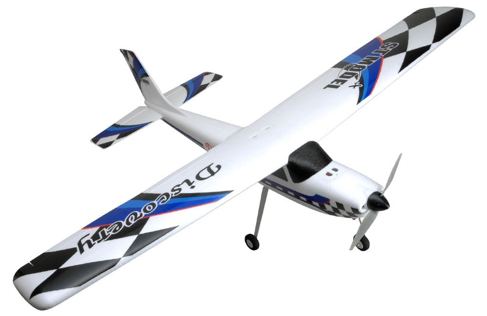

                              Vi tente først på denne:
                              Wing Dragon Parkflyver
                              Men dere i følge posten fra Kyrre så er denne et bedre alternativ med bedre motor og batterier?
                              Easy Trainer 1280 Børsteløs RTF
