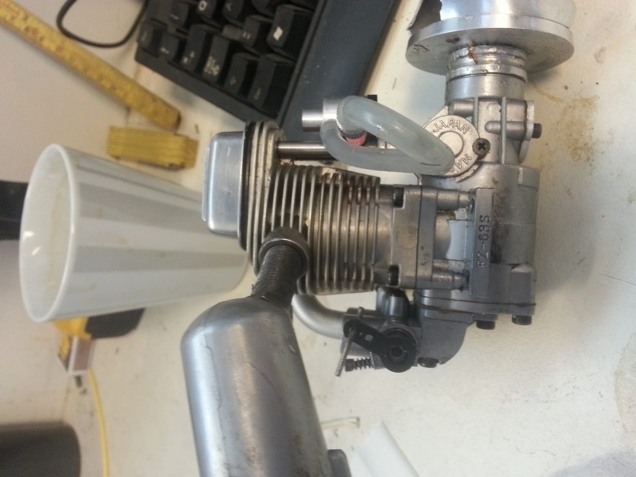

        Hadde det vært mitt fly ville jeg kjøpt denne å montert.
        http://www.finn.no/finn/torget/annon...searchQuery=ys

            Angående Redrock, har jeg ikke all verdens erfaring; de jeg har vært borti har fungert greit, men de går litt røft, og for eksempel kulelagrene er helt klart ikke verdens beste. Men har hørt at mange har hatt problemer med dem, så det er kanskje like greit å finne på noe annet. Jeg hadde nok seriøst vurdert OS motoren nevnt ovenfor; jeg har en av dem, men den har bare tre-fire turer i lufta, så erfaringene mine er så langt meget begrenset. Men jeg vet at mange er fornøyd med OS motorene.
