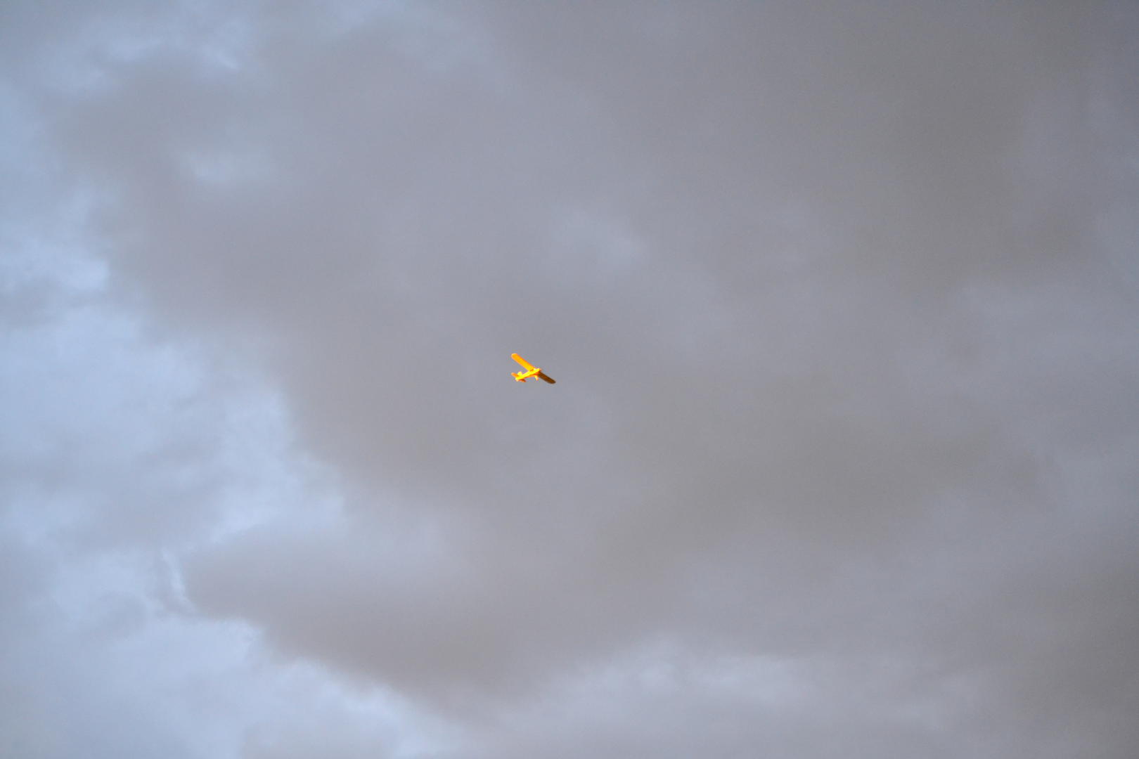

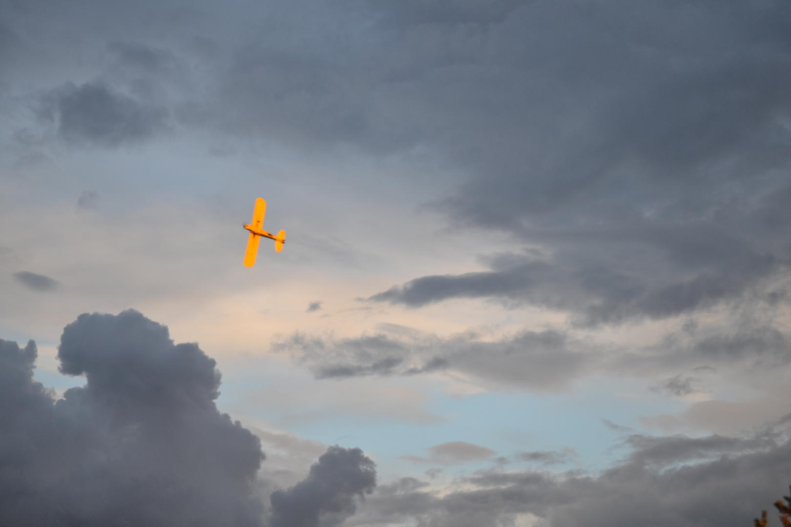

                  Jadda, ENDELIG!!! Og sånn at det er sagt, simulator er mykje vanskeligar enn ordntlig flyging. Click image for larger version

                  Etter så mykje akrobatikk i form av roll, åttetalls flyging, seiling på vindstrømman, loop og to ganga fikk i ein stall å håndtere. 1. gangen greide eg det, pga bra høgde men 2. gangen skjedde det litt for nærme bakken og midt i en loop slutta flyet å fly og pang i bakken. Nå er nye propella bestilt og blir været riktig til helga skal simulatoren få kvile på ubestemt tid... Dovrefjell er ein fantastisk plass å ha hytte når en er flyger. Bildan e fra området mellom Dombås og Fokstumyra.

                    Grattis med vellykket maiden

                        Gratulerer med jomfruturen m.fler!!
