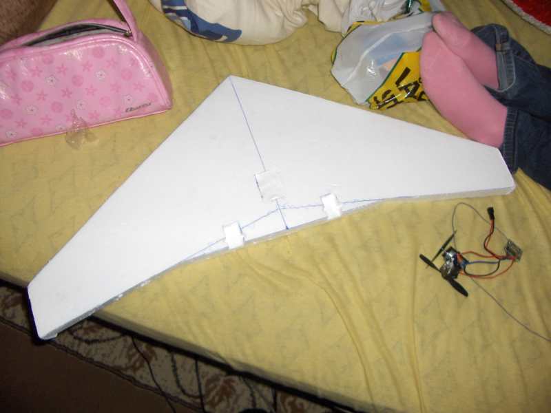

    jeg har laget meg en vinge for å si det enkelt, men lurer på hvor batteria skal monteres, finns det noe hjelpe middler der eller? fant noe på www.modellfly.no, men den linken var ødelagt så jeg kan ikke se hvordan han har gjort det. takker for svar

          vi kan jo gjøre det enklelt med at jeg legger med bilde her?
          • tahustvedt
            • 4601
            Ja. Hvis du tar et bilde rett ovenfra så skal det gå åfinne CG.

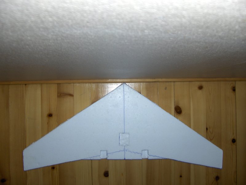

                      Kan du sette vingen på gulvet med forkanten mot en vegg slik at det blir helt rett i forhold til linsa? Slik at linsa ser ned på oversiden av vingen med en rett vinkel mener jeg.
                      • kapia
                        • May 2005
                        • 1435
                        med kamera 2cm fra veggen

                            Når jeg plotter inn manuelt får jeg som på tegningen under. Jeg prøvde programmet jeg fant også og fikk samme resultat. Jeg får det til at CG skal falle mellom de to blå horisontale linjene. Den blå korden er den korden man skal regne CG på. Jeg har aldri fløyet flygende vinger selv så kanskje noen andre kan bekrefte at CG skal ligge på 16-20% av korden?
                            • tahustvedt
                              • 4601
                              Bare for å prøve å prøvde jeg en forenklet utgave, og resultatet ble nesten nøyaktig det samme.
