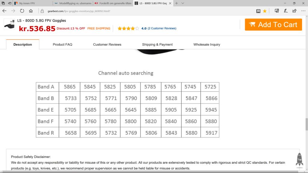

                        Etter å ha sett gjennom reglene, ser det ut til at man kan bruke 50 mW på frekvensene som er utenom 5725-5875 Mhz, dvs båndene E5 til E8 + F8+R1.R2,R7 og R8 ?
