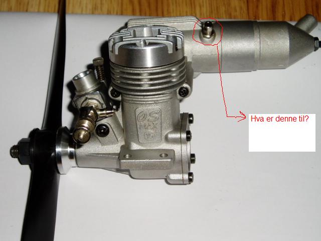

    Hei, jeg er ny på fuel motorer.
    Jeg har en Gammel OS MAX 15 FP Liggende, den har aldrig vært startet.
    Jeg lurer på:
    *Hvilken Fuel jeg bør kjøre på?
    *Hvilken Gløde plugg jeg skal bruke?
    *Hvilke slanger jeg skal bruke?
    *Hva er nippelen på eksosen godt for???
    *Hvor lenge må man kjøre inn motoren??
    *Hvor får jeg Kjøp det jeg trenger, finner ikke mye info om denne motoren på nettet :/
    *Er dette en habil motor?
    Det med fulgte ikke med noe fly med denne. Kun Motor. Men jeg får ta i bruk fantasien å montere den på noe
    Den ha ikke luftfilter ,tank, slanger, servo, motager eller glødeplugg.
    Kan noen hjelpe meg i gang?

    motoren skal vel være en helt grei motor.
    fuelen er jeg ikke sikker på men bruker selv 5%nitro på andre små motorer.
    glødeplugg så er vel OS8 ett bra valg
    slanger får du kjøpt der de selger fuel.
    Nippelen på eksospotta er for å få trykk i tanken.
    inkjøring er jeg ikke sikker på men kjøres rikt en tre fire tanker i hvertfall. og da passe på at den ikke blir for varm
    det du trenger får du kjøpt her for eks. http://www.elefun.net

        Når du mener rikt mener du da med Oljeblanding eller rikt på fuel?

          rikt er rikt med fuel slik at den får bedre kjøling.

            Vil det lønne seg å demontere og smøre opp motoren med olje før man kjører den inn?

                  det kan lønne seg å ta av bakplata og skylle igennom den med diesel for eks. for å få ut hvis det er igjen noe metalspon etter støpinga. ellers så skal det være nok smøring i fuelen, bare gi den mye i starten.

                        motoren startet og gått 3 tanker. litt tung å få igang første ganga (tror jeg primet den litt mye er ikke vant med så små motorer ) men når den startet så malte den som en katt
