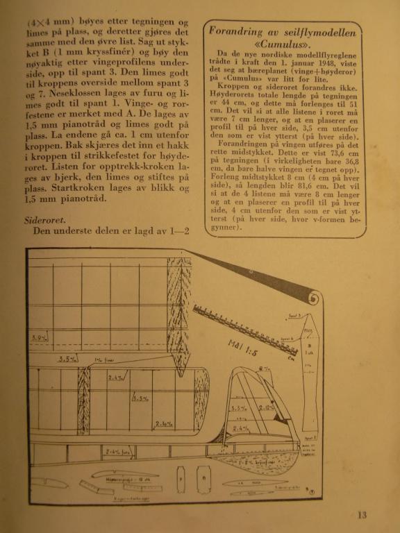

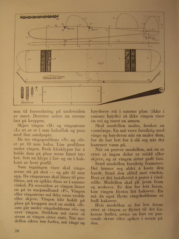

Jeg syntes det er interessant å følge utviklingen på modellene vi bygger. Legger merke til at Cumulus er konstruert i Furu og finer. Da må man være nøye med vekten.

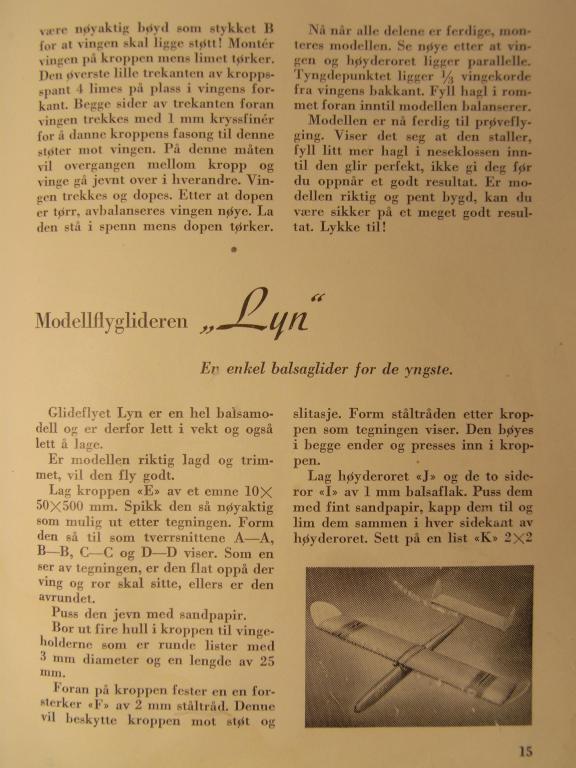

Lyn representerer de lette elegante "stick and tissue" modellene som kom da Balsa kom tilbake etter krigen. Det er artig å sammenlikne med Riser 100 fra 80 tallet som jeg bygger for tiden, hvor det er grove deler i solid Balsa og Finer. Her er det ikke tenkt så mye på vekt, men enkel solid konstruksjon.

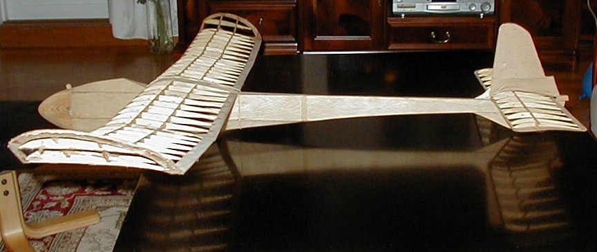

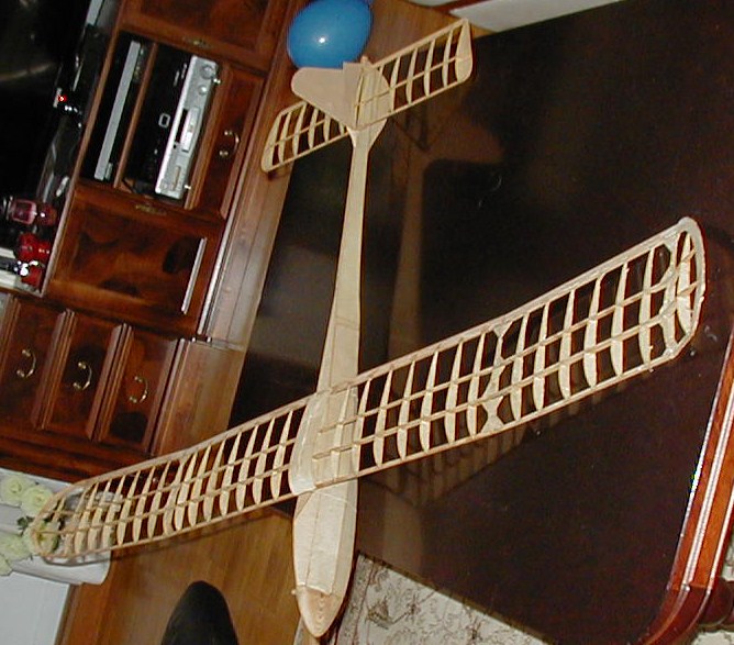

Min nå avdøde far bygde en slik en, sannsynligvis tidlig på femtitallet. Han fortalte at modellen het "Cumulus", og at han bygget den etter tegninger fra et eller annet tidsskrift eller bok.
Jeg kan ennå huske at jeg i andektighet betraktet det elegante flyet i grasiøs flukt nedover et jorde i nærheten av der hvor vi bodde den gangen. Det må ha vært tidlig på syttitallet. Etter å ha trent med en Esa fra Erik Engelhardt Olsen, fikk jeg til og med lov til å sende den avgårde selv. Det var svære greier for en liten pjokk!
Jeg har modellen enda. Modellen er laget av finer og furulister. Ikke noe balsa der i gården. Den er fremdeles intakt, så nær som betrekningen på vinger og haleflater. Den var trukket med tynt gråpapir som ble meget sprøtt med tiden. Det ble fjernet for mange år siden.
Jeg har mange ganger tenkt at det skulle vært moro å få tak i tegningen, men har ikke hatt noen ide om hvor jeg skulle begynne å lete.If you're faced with a forced landing, fly the thing as far into the crash as possible. — Bob Hoover

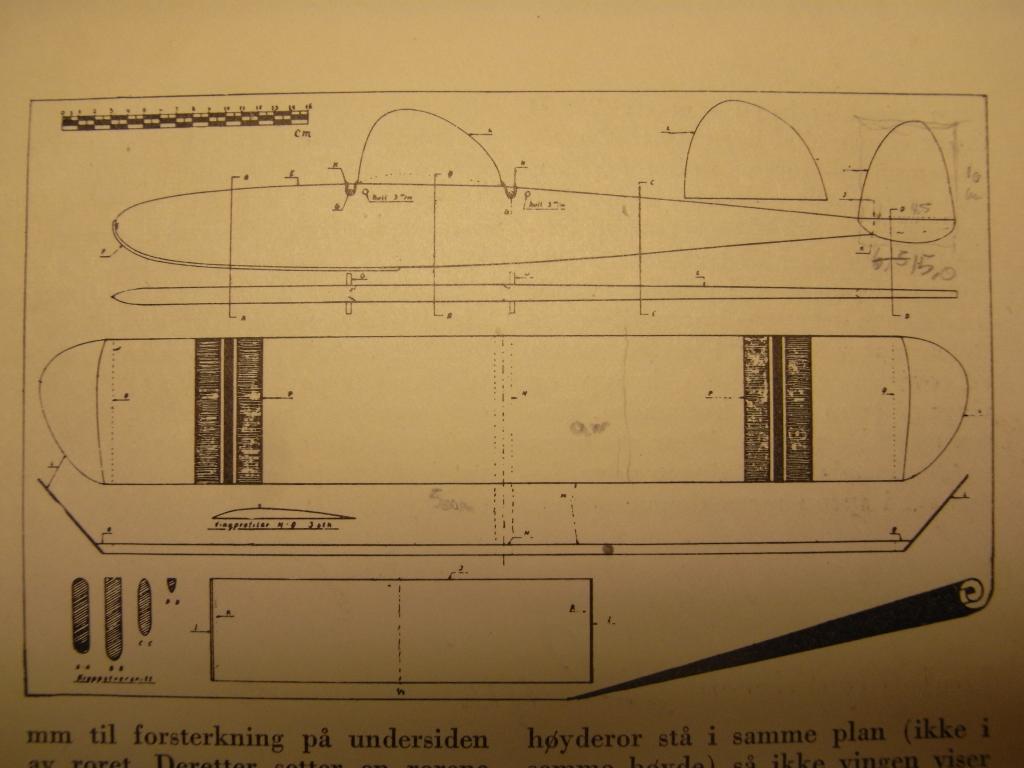

Som bilag til den boken er det tegninger til ESA, som betegnes som "Finsk begynner seilfly model i klasse 1".
Den må det da vel være mulig å kopiere.

Når det gjelder tegningene i "Arbeidsbok for modellflygere" så er det er mulig å rekonstruere dem.
Men det blir selvfølgelig ikke helt det samme med en steril DAC tegning, som med en håndtegnet tegning
som er over 60 år gammel.
Ellers hadde det jo vært veldig morro hvis vi kunne få noen bilder av en eksisterende Cumulus!Last edited by tyggen; 05-11-10, 11:15.
