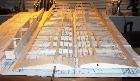

    Mye tre forts. Sig Riser 100.

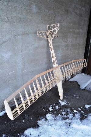

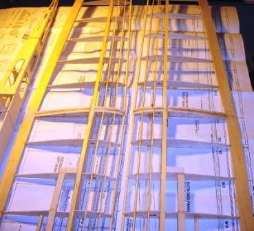

    Det tar nok lenger tid å bygge denne enn jeg trodde. Mye treverk som skal formes og pusses. En del detaljer i vingene som skal tilpasses tar også sin tid. Men det er det som er noe av sjarmen med Balsa-Glidere, man må bare ta seg den tiden som trengs.
    Man får ihvertfall mye fly for pengene når man bygger selv. 2,55 m vinger er de største jeg har bygget frem til nå.
    Har vært litt problemer med noen skjøter, få endene til å møtes. Og den ene akter-spanten på høyre ving, oppdaget jeg at var litt bredere enn de andre. Selvsagt etter liming. Småproblemer som er til å leve med, men som skaper litt fingertrøbbel.
    I kveld blir det liming av kropp, delene settes sammen med strikk eller tape før den limes sammen. Ikke så vanskelig å bygge rett med den metoden, som jeg kjenner fra andre SIG modeller.
    Skulle egentlig ha stelt i stand til Jul i kveld, men det er morsommere å bygge. Som vanlig blir jula utsatt til siste liten.

    Gøy å se bygging! Lykke til videre. Likte begrunnelsen din nederst i innlegget

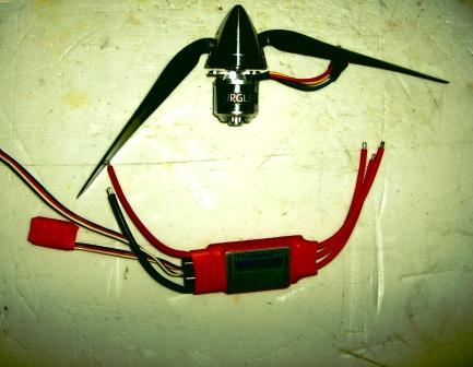

      Her har Julenissen kommet med Drivverket til Riser 100.
      320W Eurgle 800rpm/v D2830 EP Brushless Motor
      60A Regulator og 12x8 foldepropell.
      Regner med at denne kombi. vil drive modellen opp i en fin høyde.

        Ikke så mye bygging i jula som jeg hadde tenkt. Men er nå i gang igjen. Jobber med motorfeste, og etter hva jeg har snappet opp på RCG har det vært vellykket med ca syv grader ned og tre grader høyre på propellen. Prøver meg med det, og legger ut bilder når jeg kan se at jeg har gjort noe.

        • joo
          • Nov 2002
          • 6936
          Originally posted by ArneH
          etter hva jeg har snappet opp på RCG har det vært vellykket med ca syv grader til høyre og tre grader nedover på propellen.
          7 til høyre? Var da fælt mye.
          Nedtrekk kan man imidlertid ha mye av på en sånn vinge.
          • ArneH
            • Dec 2009
            • 1562
            Ops! Trykkfeil. Omvendt selvsagt!

            • joo
              • Nov 2002
              • 6936
              Betryggende Arne Da er jeg med.
              Som du merket på Radianen din så kan man ha mye nedtrekk på vinger som ikke er beregnet for høy fart. Har et par motorseilere med Selig-profil, og selv dem skulle jeg ønske jeg la inn 2-3 grader ekstra nedtrekk på i forhold til anbefalt... men de har så mye masse at dem ikke stikker rett i loop så jeg kan korrigere greit med nedror helt til farten blir stor.

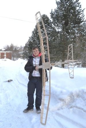

                    Stort fly.
                    Riser 100 begynner så smått å se ut som et fly nå. Dette er det største flyet jeg har bygd. Og en type fly jeg føler meg ganske trygg på når jeg flyr.
                    Liker den rolige stille flukten. Med masse tid til å reagere, og ikke så fintfølende på stikka.
                    Dessuten er det gøy med strikk.
                    Men den blir ikke så lett å få med seg på sykkelen.

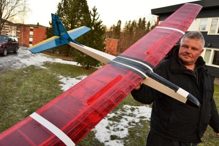

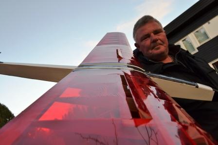

                        Endelig ferdig.
                        Da var den endelig ferdig. Og jeg har lyst å bygge mer...... Jeg skal trimme den inn på Grini Golfbane til uken. skulle bare ønske at det var myk snø å lande i.

                          ble jo flott den da. lykke til på maiden.. ser ut som en stolt byggherre også..

                            Ja, jeg er litt stolt over å ha gjennomført et prosjekt. Og fryktelig sugen på å sende den opp med lang strikk og line. Litt feil årstid da, men golfbanen i nabolaget er ihvertfall ledig.

                              Nydelig jobb Arne, var spoiler orginalt?
