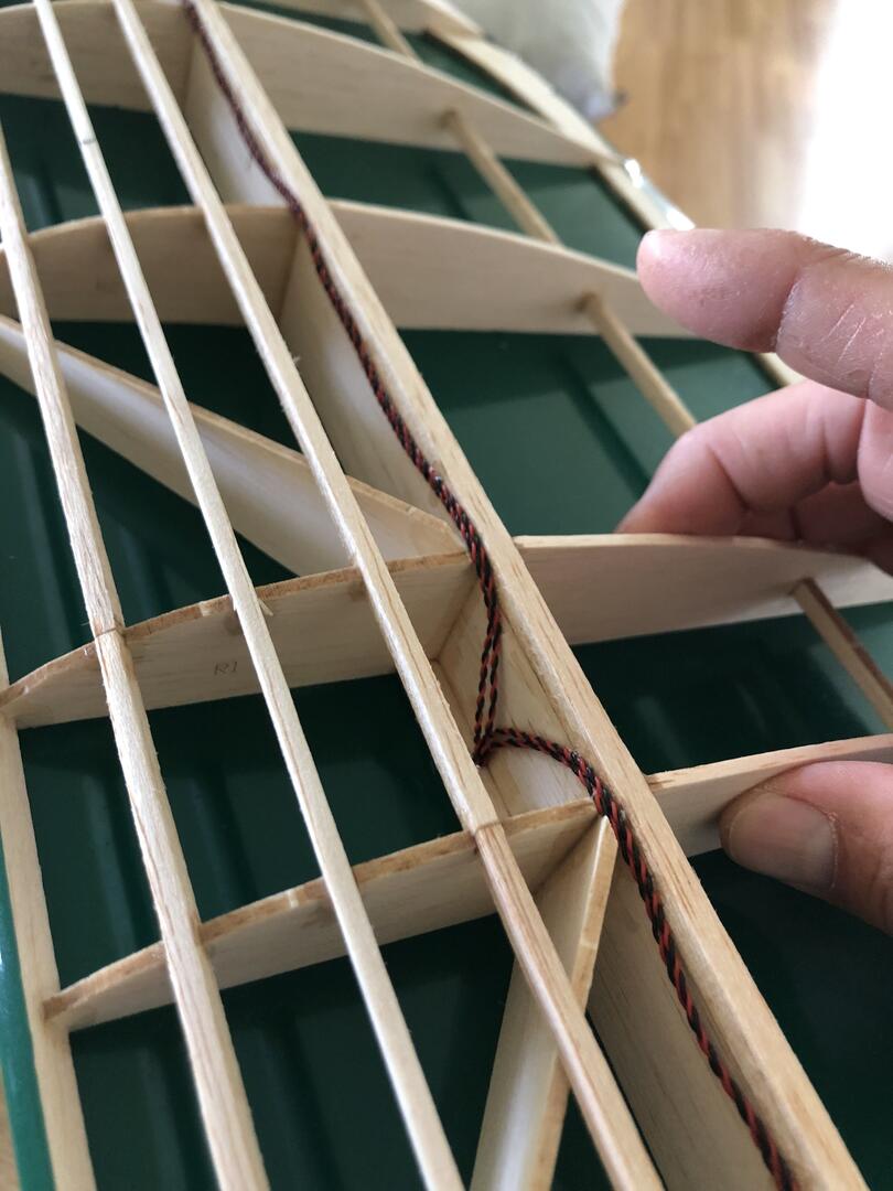

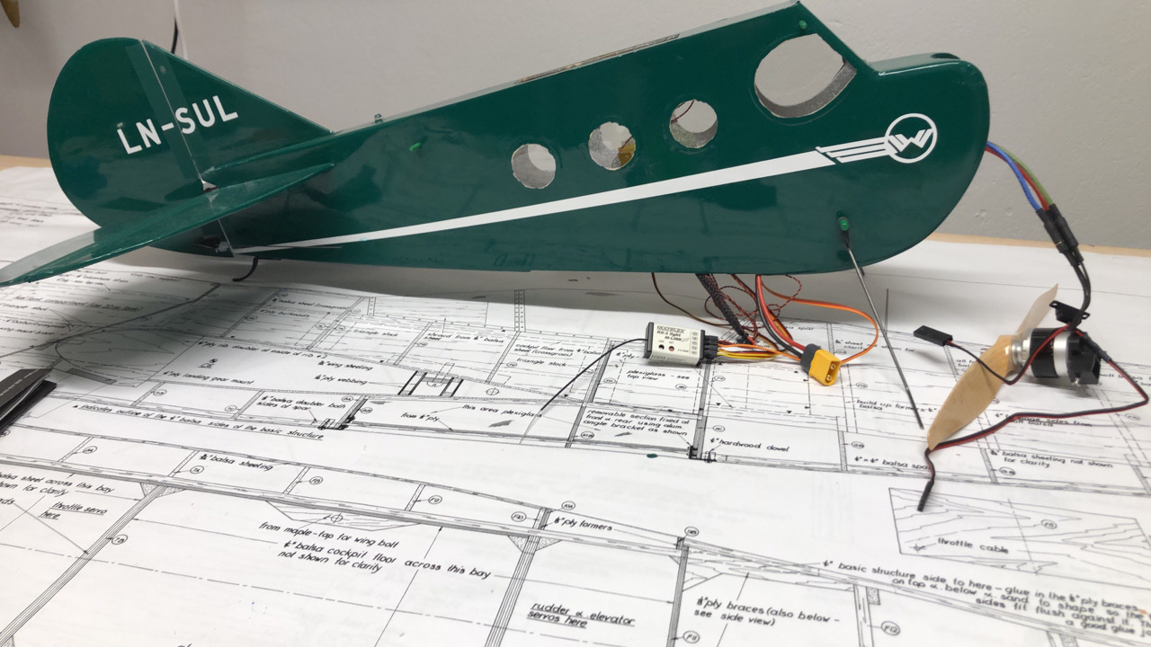

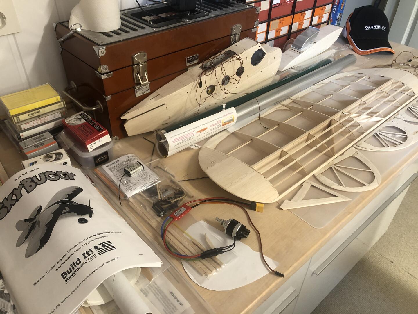

    Click image for larger version  Name:	image_84322.jpg Views:	6 Size:	205.3 KB ID:	680549 Click image for larger version  Name:	image_84321.jpg Views:	7 Size:	127.1 KB ID:	680548 Click image for larger version  Name:	image_84320.jpg Views:	5 Size:	63.6 KB ID:	680547
    Da er flyet klar til trekking med film, installere servoer, motor og mottager
    Mvh Andreas

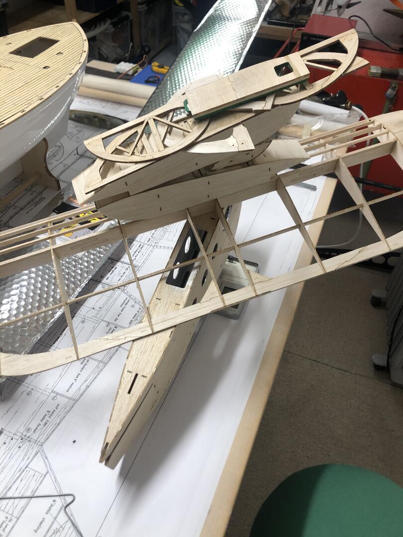

ID:	680551 Click image for larger version
ID:	680552 Click image for larger version

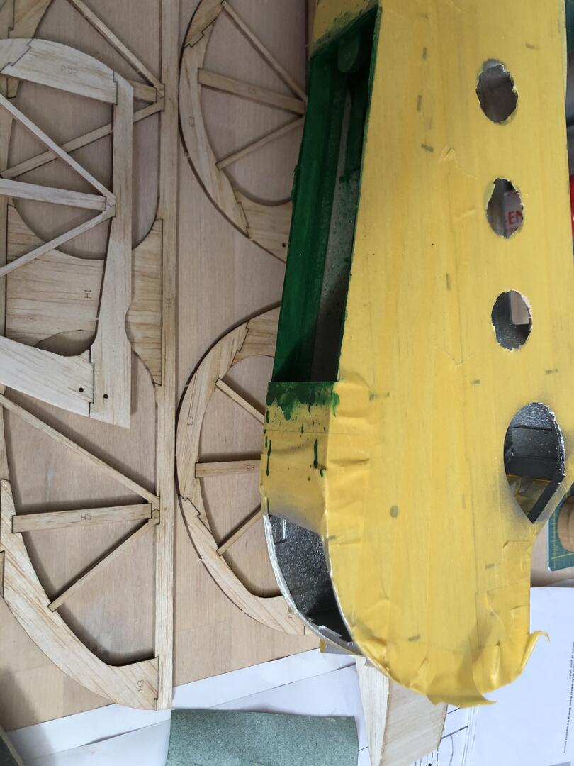

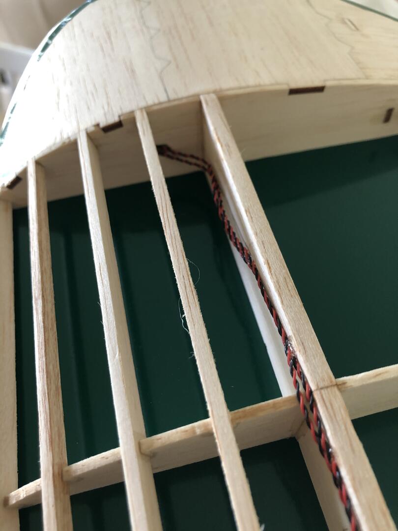

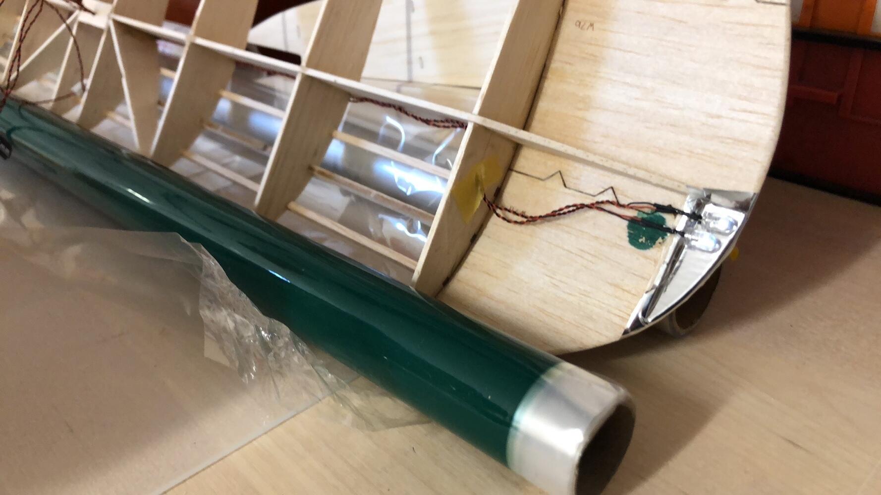

      Lys må installeres
      Mvh Andreas

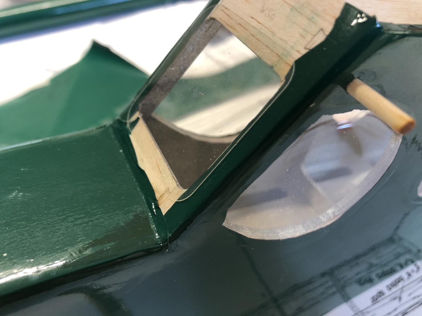

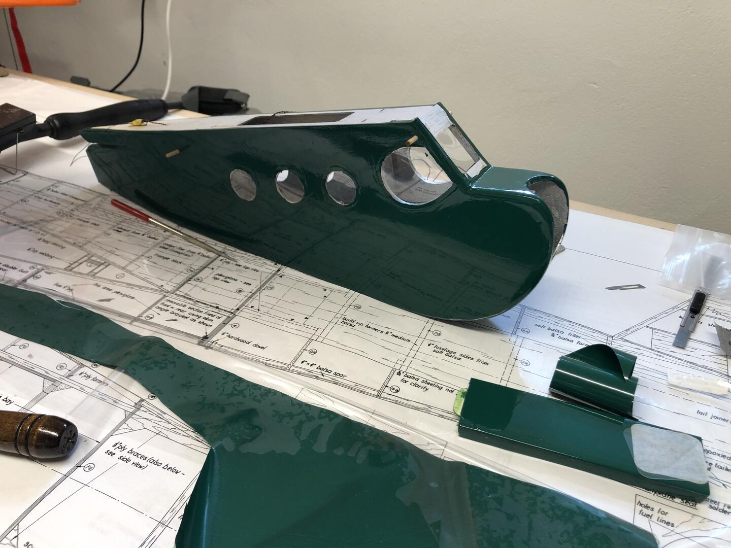

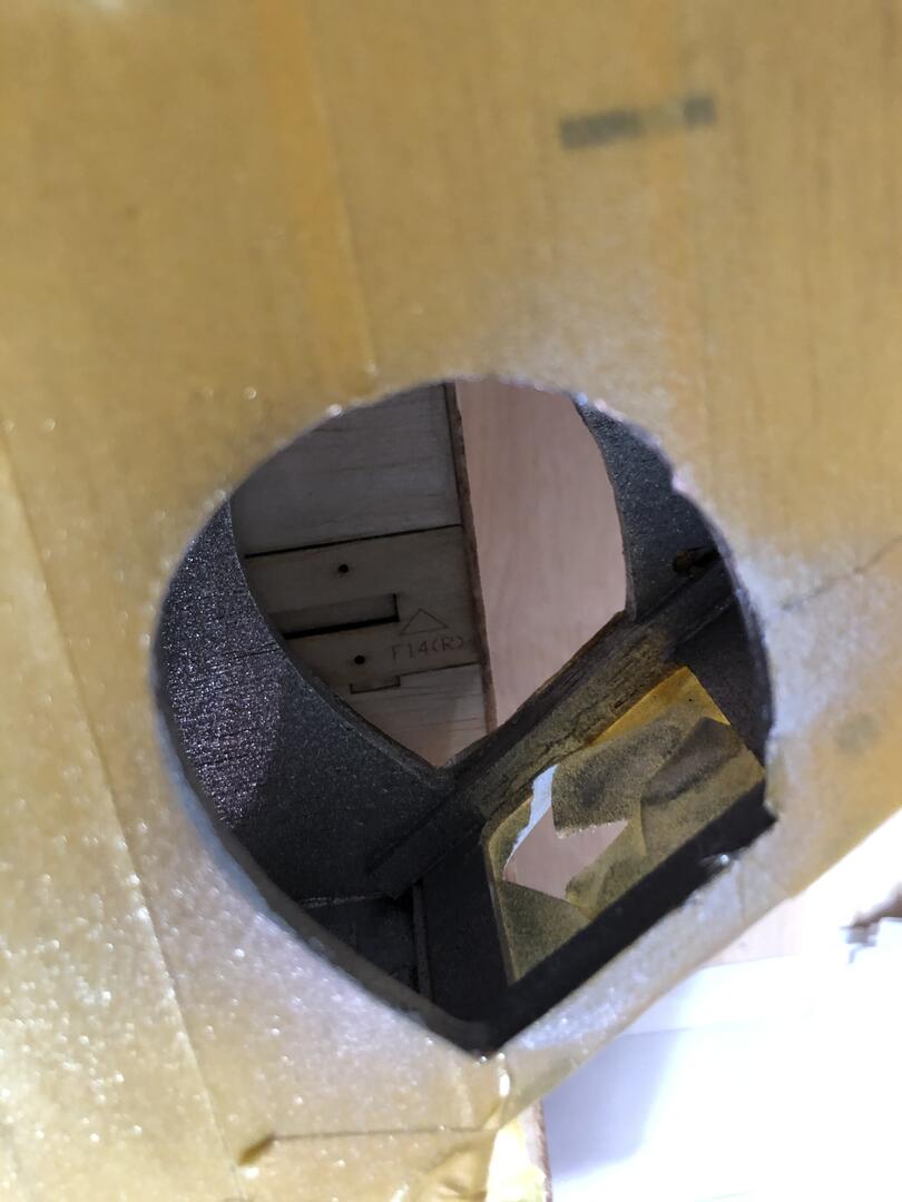

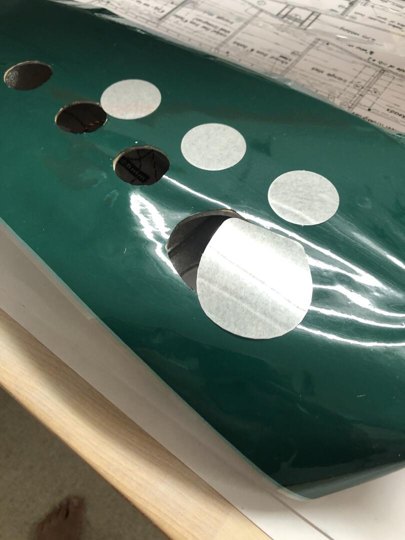

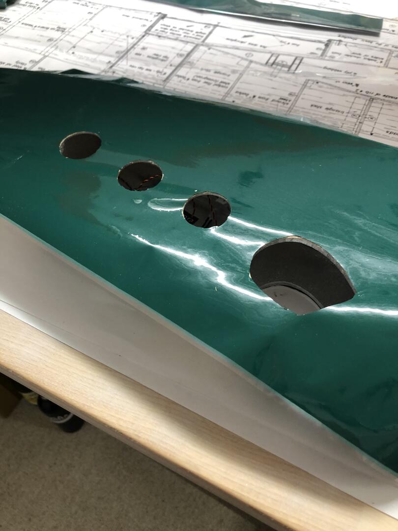

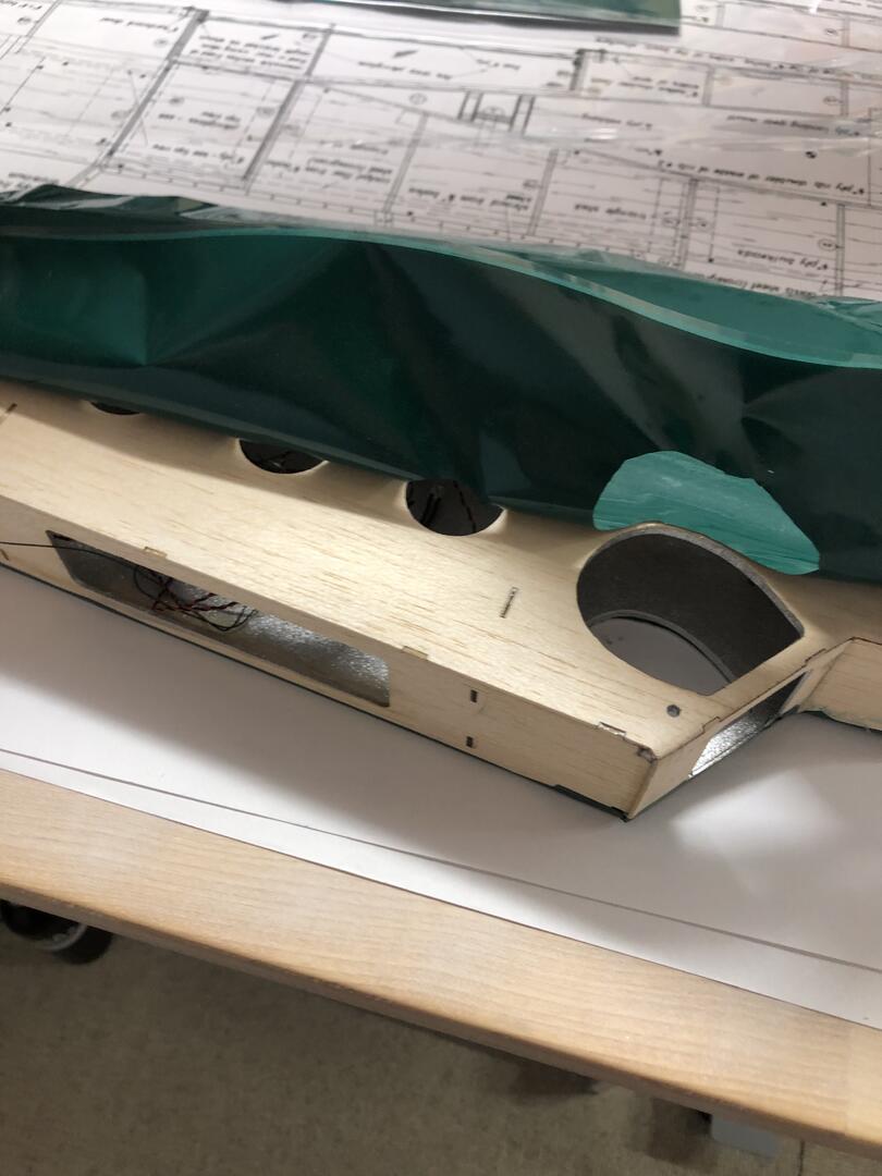

        Trekking av kroppen, vinduer ble bare lagt på plass etter at jeg kuttet hul i filmen. så ble de festet med strykejernet rundt kantene. fornøyd med resultatet. Click image for larger version  Name:	IMG_2920.jpeg Views:	0 Size:	77.4 KB ID:	680559 Click image for larger version  Name:	IMG_2919.jpeg Views:	0 Size:	75.1 KB ID:	680563 Click image for larger version  Name:	IMG_2921.jpeg Views:	0 Size:	72.6 KB ID:	680560 Click image for larger version  Name:	IMG_2934.jpeg Views:	0 Size:	169.7 KB ID:	680561 Click image for larger version  Name:	IMG_2936.jpeg Views:	0 Size:	111.0 KB ID:	680562
        Mvh Andreas

          Kroppen er nesten ferdig, før front vindu settes på plass må piloten limes inn. blir en papp plate figur. Gammel Widerøe logo fra 50-tallet. Passer på denne modellen. spørsmålet er om jeg skal sette på store registreringsbokstaver over og under vingen. På orginalen sitter det også på sideroret

            Litt merker og hengsler på ror. Motor prøvemontert.
            Mvh Andreas

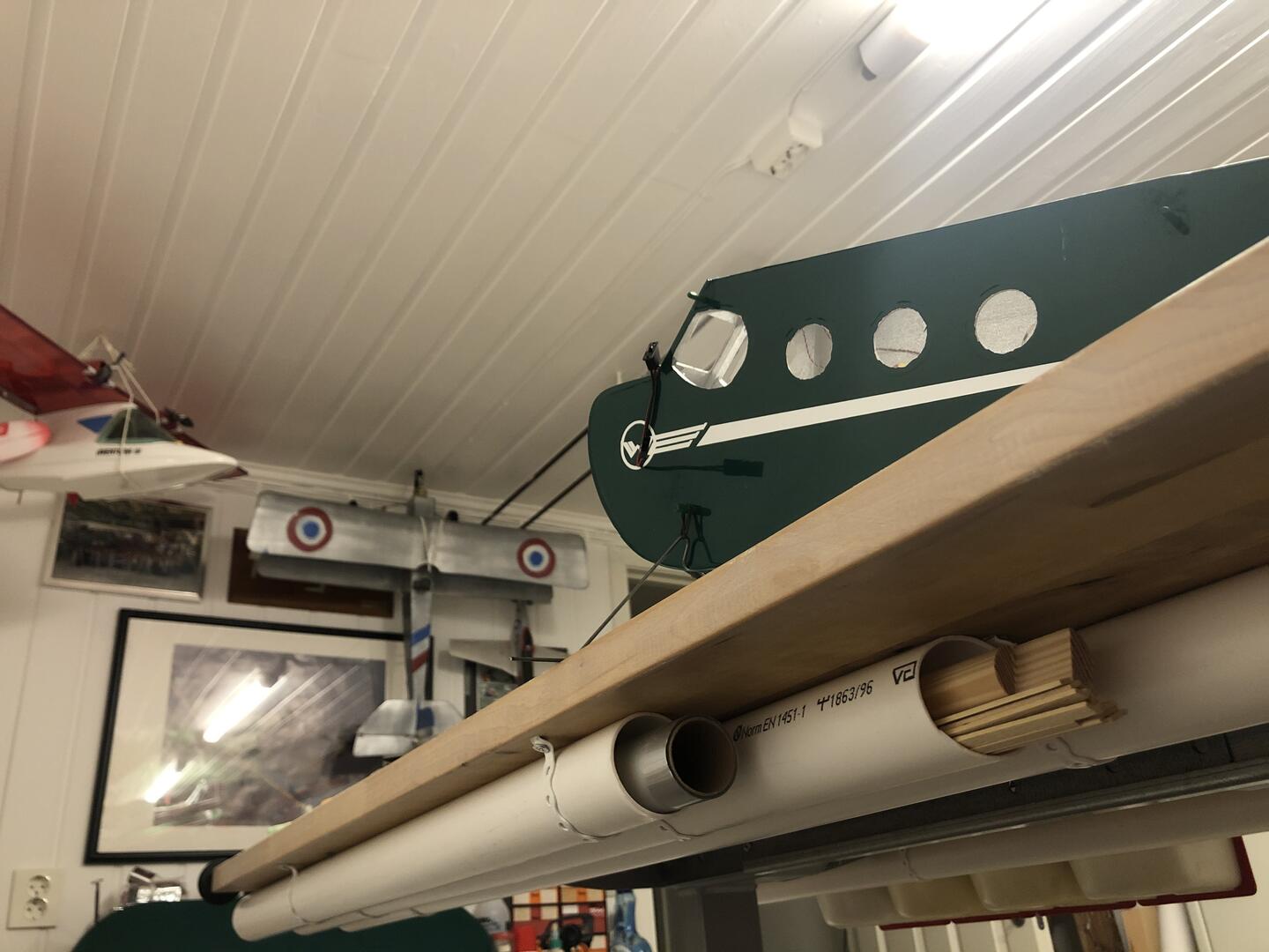

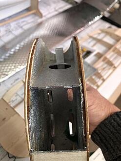

              Servoer tilkoblet. Motor går riktig vei og plast avløpsrør plassert under byggebordet. så nå ligger den lange alufilmen til flottørene trygt plassert. Click image for larger version

                  Originally posted by Sundtair
                  Med flotører er det behov for beskyttelse av treverket Click image for larger version
ID:	680354 Click image for larger version
ID:	680355 Click image for larger version
                  Kva brukte du til å impregnere treverket med?

                  • Sundtair
                    • 1297
                    #24
                    Vanlig sølvfarget acrylic sprayboks rest jeg hadde på hobbyrommet

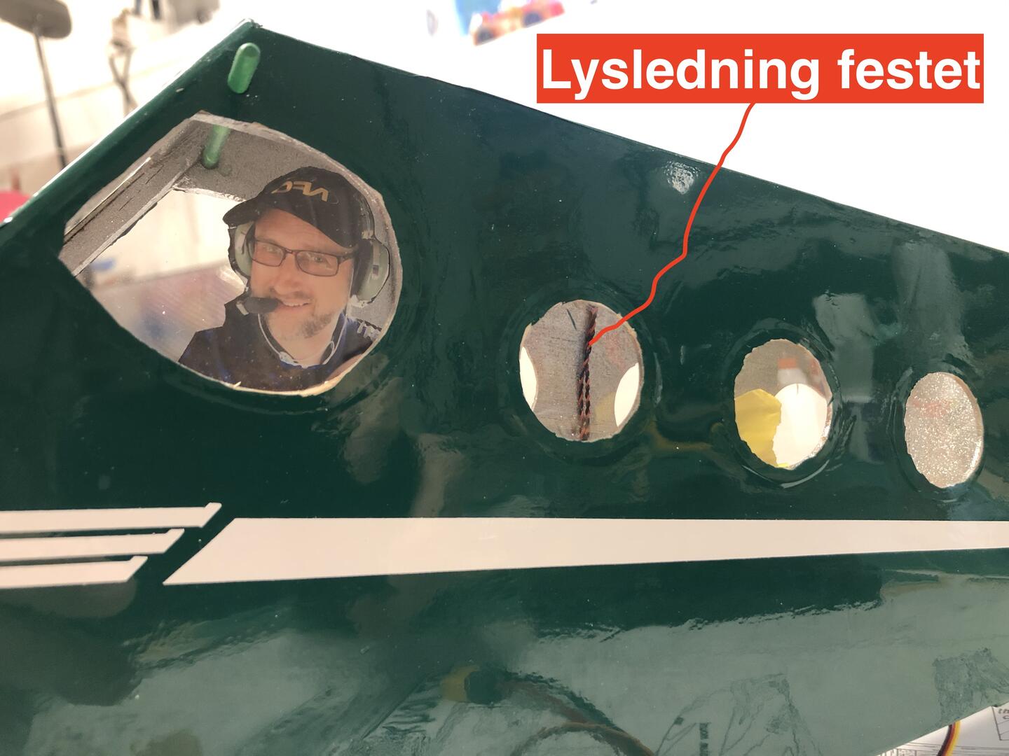

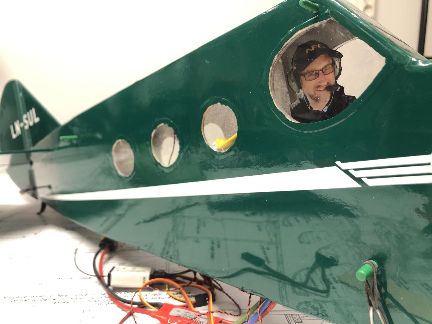

                      Piloten er på plass. Fotopapir som er brettet dobbelt med speilvendt bilde. Litt retusjering på bilde. limt fast interiør lys. Ikke mange timer igjen før jomfruturen kan tas
                      Mvh Andreas

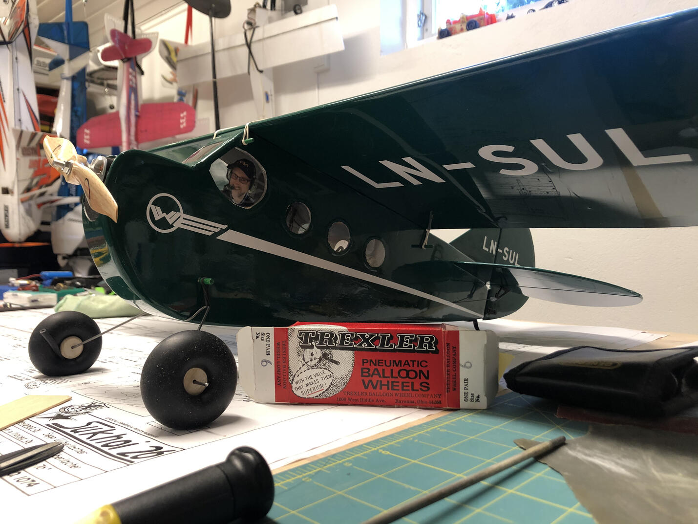

                        Hjul, understell og vinge festet med strikk. Balansere og justering av batteri står igjen før jomfru tur. Click image for larger version  Name:	IMG_4582.jpeg Views:	0 Size:	199.9 KB ID:	680720
                        Mvh Andreas
