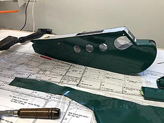

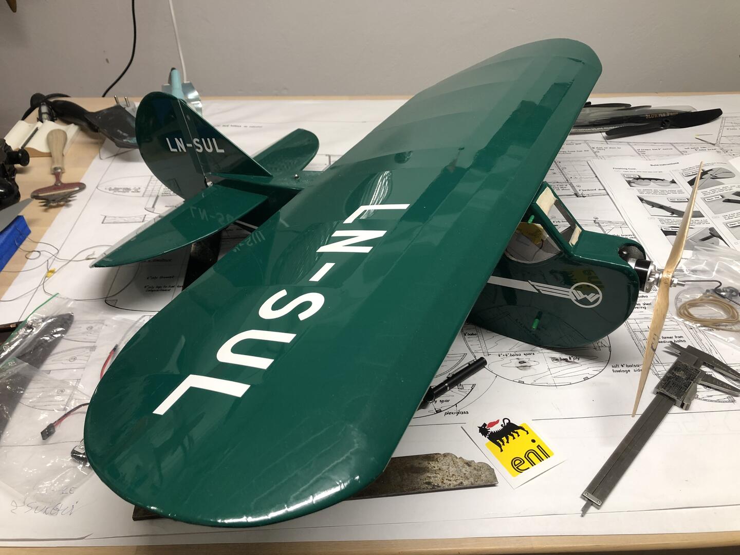

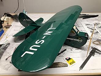

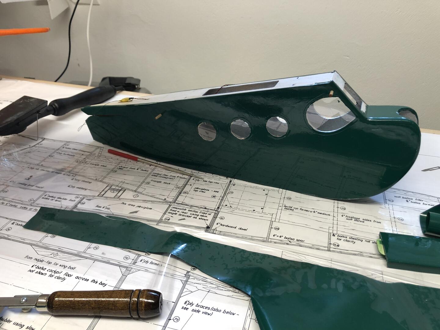

      noen youtube video av flyet? mitt er nærmere maiden nå Click image for larger version

        Jeg har ingen video av flyet. Er ikke noe flink på slikt.
        kult at du snart er ferdig. Regner med at det har temmelig like egenskaper som mitt. Tydelig hvor de har hentet inspirasjonen fra.
