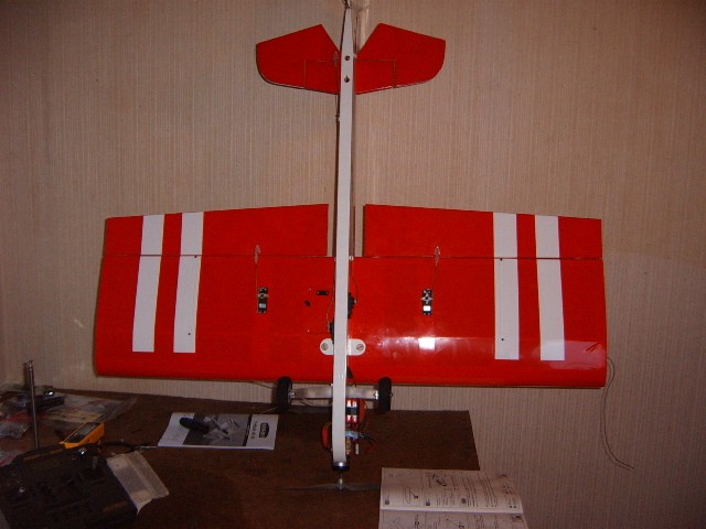

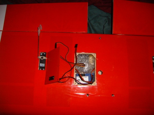

              Har nå montert alt utenom motor. Og det er noen snedige løsninger på dette flyet. Det eneste som skal limes er hengslingen til rorene. alt annet er skrudd fast. Deriblant stabb som da også er avtagbar. En anne ting er jo at det er ett eget rom under vingen som mottaker og batteri skal ligge i og det er limt inn ett rør i vingen til antenneledningen som kommer ut på høyre vingespiss

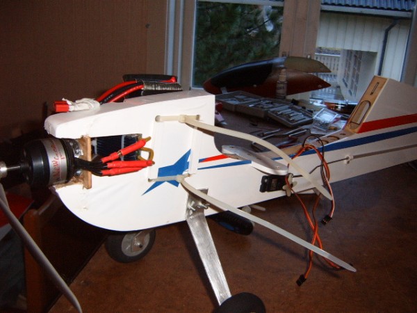

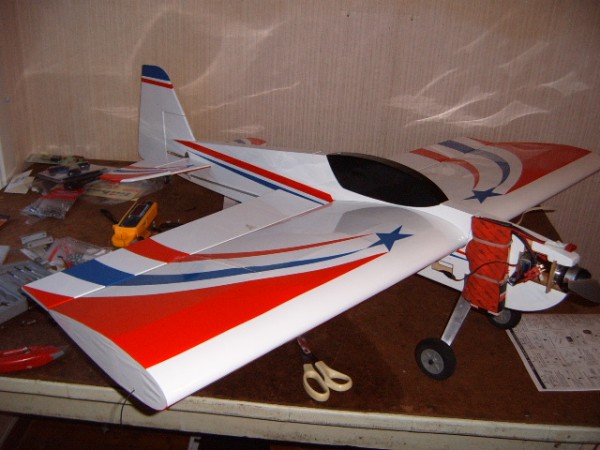

                Da er flyet klart til jomfrutur. Ble elektro fordi jeg hadde problemer med å få eksosbendet til 32. motoren til å basse uten store inhugg i kroppen. Det vil da si en pjs 3d-2500. 4s wanma 4000mah. stripset fast batteriet der tanken skulle sitte og cg ble perfakt uten noen ekstra vekt. med en apc 14x6E så har jeg rundt 500w. Med de servohornene jeg hadde så fikk jeg bare det som er oppgitt som low rate i manualen på maks utslag. men regner med det holder for en som aldri har rørt stikkene til ett 3D fly før

                        Ja så har den fløyet i dag. og det måe jeg si var en possitiv overraskelse. Den var i hvertfall lettflydd og ingen stygge tendenser så langt. Nå er dette mitt første 3D fly så jeg er ikke rette til å uttale meg om 3D egenskapene. Men den biter seg nesten i halen når den looper og roller som ett higspeed borr prøvde å fly sakte med høy nese og ingen tendens til flikking. Så det var bra. Når det gjelder motor så var det bare akuratt. med pjs motoren. Blir kanskje bedre med en annen propell, har på 14x7 nå. også må jeg ha større hjul foor propellen gikk bare å klippet gress, ble for lite klaring. så på andre turen så kastet jeg det igang
