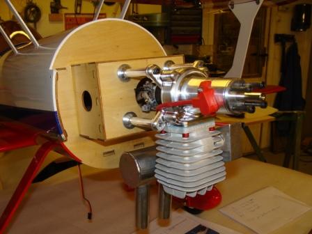

                        #12 Unapproved
                        montert motor. foreløpig uten demping.prøver det først.
                        eneste som vi har undret litt på var monteringen av beina mellom vingene(på sidene).må ta i litt for at det skal smette på plass i utsparringer.
                        syns dette blir bra jeg!
