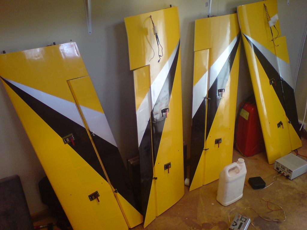

          Vel, klarte ikke å vente så lenge idag, dro til Ålesund en kjapp tur og handlet inn det jeg trengte av kabler, krympestrømper osv på Biltema. Handleturen inne på butikken tok kun 15 minutter.
          Så dro jeg hjem igjen.
          Pakket bort alt som har med Edgen å gjøre, og ryddet hele verkstedet. Det hele tok 3 timer. La på ny bibleplast på byggebordet, og laget rom for verktøy på arbeidsbenken.

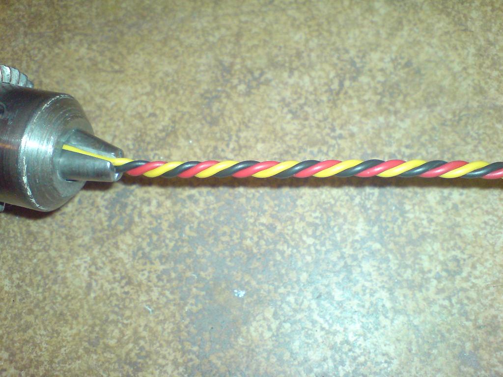

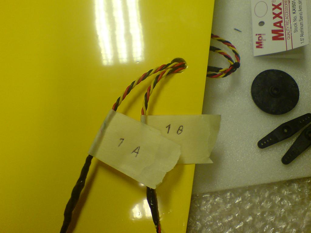

          Det første som måtte gjøres, var å tvinne kabler med borremaskina. Det er veldig enkelt og gøy. Tvinnet 20 meter med 0,75 kvadrat kabler. De har til og med rette fargen. (se bilde)

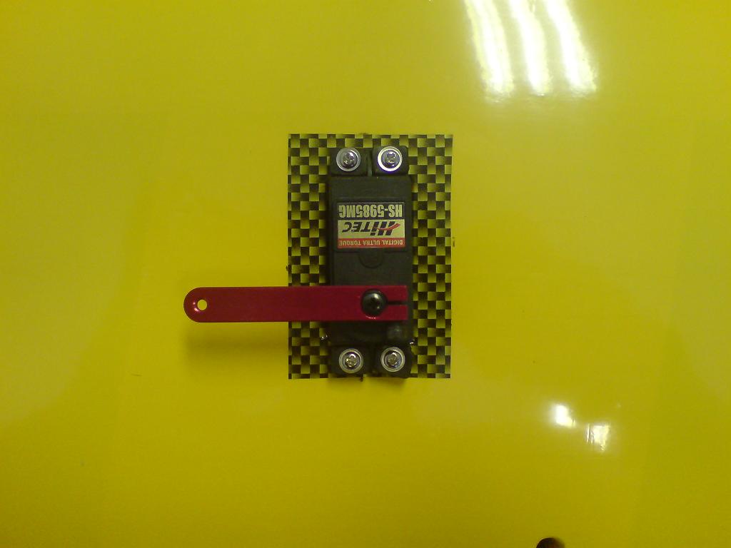

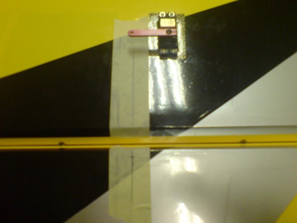

          Da det var gjort, pakket jeg ut vingene, og lokaliserte øvre høyre vingehalvdel. Fant så frem 2 Hitec 5985MG servoer, klippet av halve kabelen på de, og loddet på forlengelses kabler, tilpasset vingelengden på begge servoene. Hullene til servoene var litt store, og jeg brukte da litt karbon/kevlar matte (Oracover) og la over hullene, skjærte ett kryss i dem, og satte så i servoene. Da så det litt bedre ut. Synes jeg da
          Målte deretter en 90` linje langs servoen, gjennom servohorn hullet, og ned til balanseroret, for oppmåling av rorhorn. Rorhornet skal borres 1/4 tomme fra kanten av balanseroret. Balanseroret skal ligge flatt mens man borrer, slik at rorhornet vinkles mot hengslings linja, enkelt og greit. Dette skal så repeteres på de andre 3 vingehalvdelene.
          Og det var det jeg rakk i dag, familien krevde sitt. Jeg gjorde ferdig en vingehalvdel, og det tok ca 1 time, inkl lodding av kabler og det hele. I morgen skal jeg ferdigstille de 3 andre vingene, og da kan jeg muligens lime hengslene også.

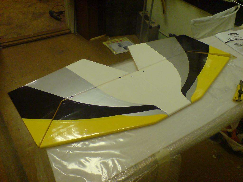

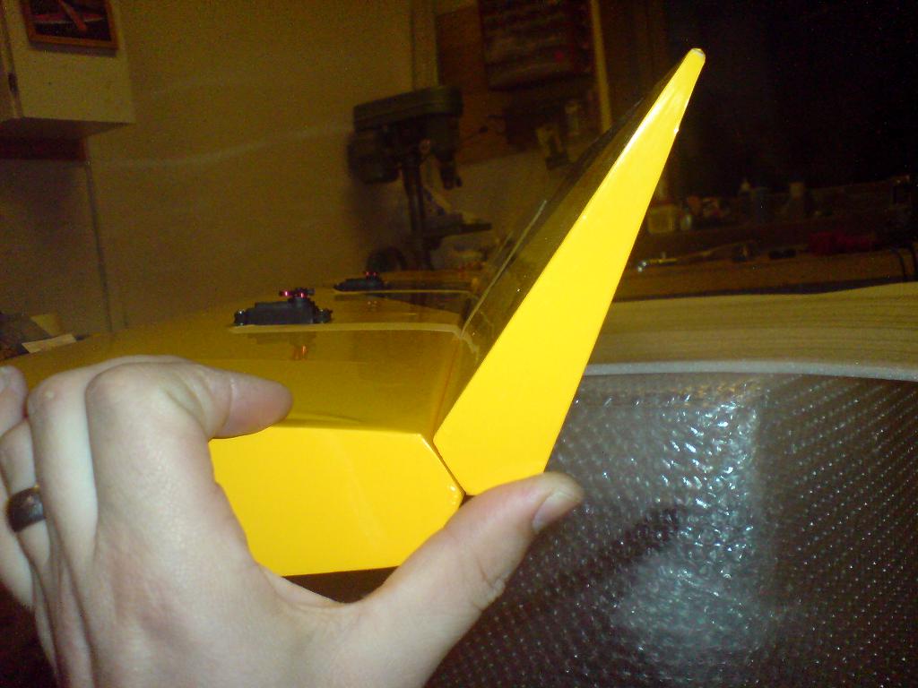

                        Plukket frem stabben og høyderorene, og begynnte å klargjøre dem for hengsling.
                        Hadde på forhånd pusset ned blad hengsler fra SD Models, kjøpt hos Elefun. Etter noe tilpassing var jeg fornøyd, blandet epoxy og satte det hele sammen. Det ligger nå til tørk.

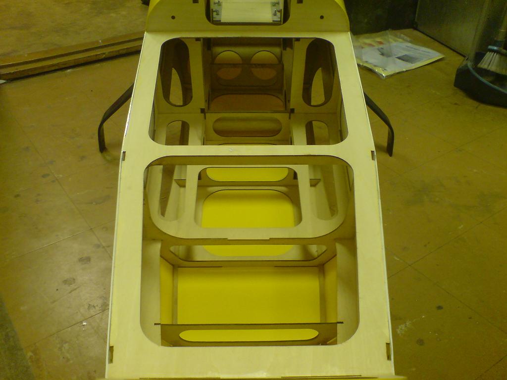

                        Etter det, tok jeg frem kroppen, og studerte den litt. God plass er det i hvertfall.

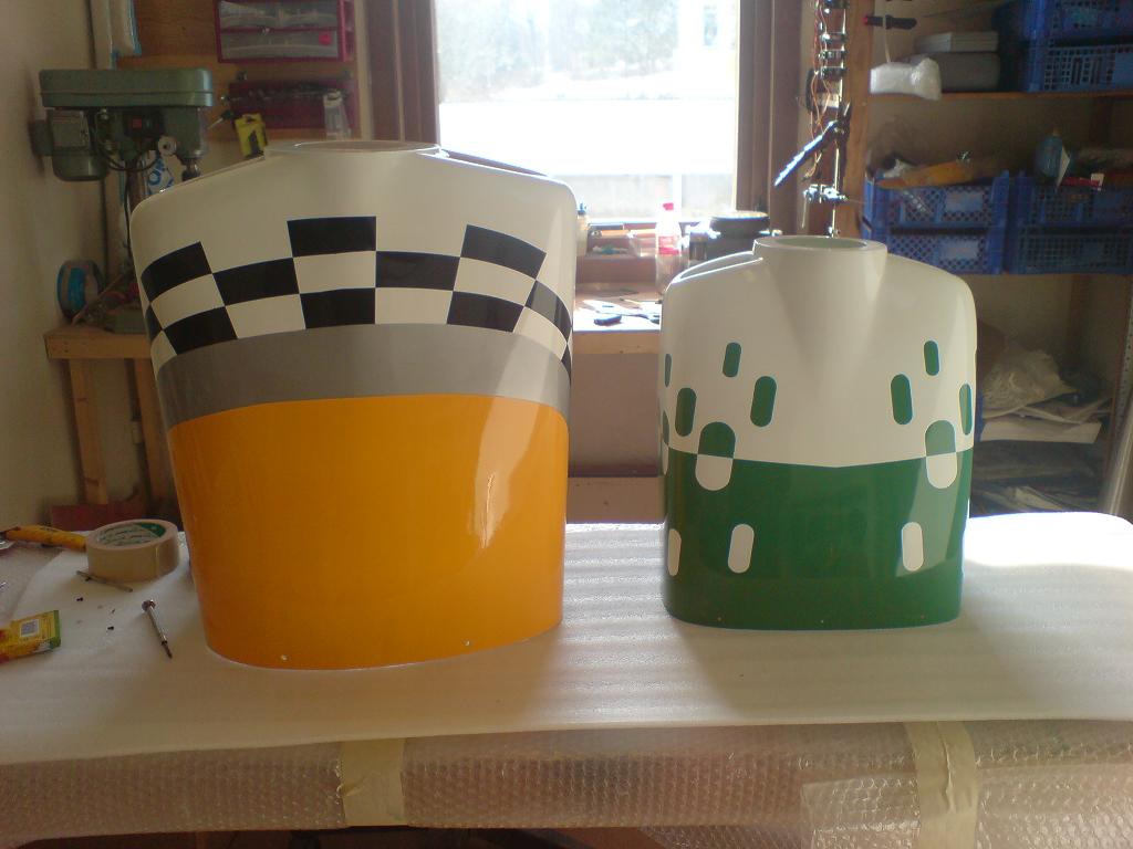

                        Monterte understellet, sånn midlertidig, og satte på cowlingen. Den må tilpasses litt. Så i morgen er det å hengsle siderort, montere det på stabben og sette det hele på plass. Må montere på den nedreste vingen, for å måle ut stabben. Når det er gjort, er det motor og tank som skal inn, så det er ikke lenge før saken er ferdig.
                        Jeg legger ved noen bilder, så satser jeg på mer fremgang i morra.

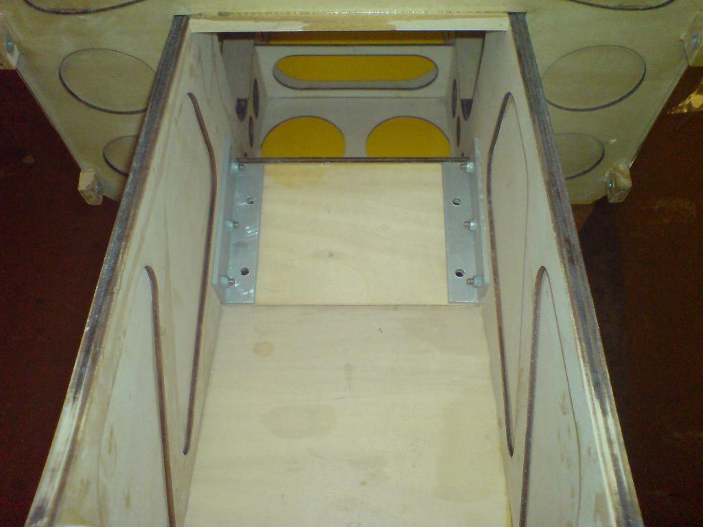

                          Sånn ellers kan jeg fortelle at jeg kommer til å forsterke motorboxen endel. Den har visst vært svak på andre modeller, så da er jeg litt føre var. Betrekningen på flyet er slakk overalt, så her må jeg finne frem noe varmluft. Betrekningen er også delvis løs under forkanten på vingene, så jeg må rett og slett gå over alle sånn punkt med et strykejern, så slipper jeg at betrekningen forsvinner i lufta. Er mulig jeg forsegler betrekningsskøytene på vingene med klarlakk. Vi får se.
                          Hullene for høyderor servoene er alt for store, men det ordnet seg da jeg sagde i stykker det medfølgende servobrettet for sideror servoene, og limte inn 2 firkanter fra det på innsiden. Dette bør uansett gjøres da huden der servoene sitter kun er 2mm tykk. Litt spinkelt på et fly med så store ror og moment.
                          Flyet har desverre også fuktskader, xfineren på motorboxen er sortprikkete, og skruene som holder understellet er ganske rustne. Også fineren på vingeboxen har fuktmerker. Men ellers er flyet bra. Litt rart at det har vært fuktig, siden alt er forseglet med plast, og alt var tett til jeg åpnet det. Men er mulig det har blitt vått før de pakket det inn.

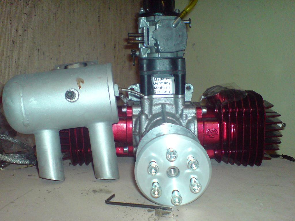

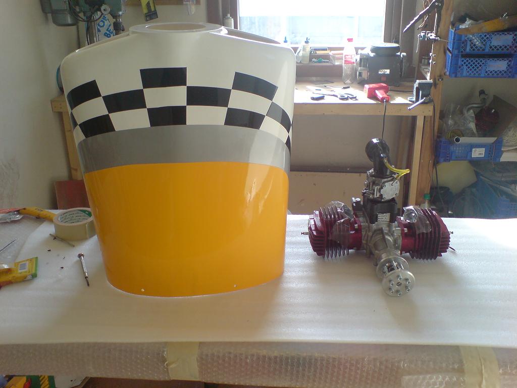

                              Da er motoren på plass. Det var nesten litt for enkelt. Måtte skjære endel i cowlingen for å få ut forgasseren og utblåset på pottene. Men det ble veldig bra til slutt.
                              Fikk ikke tatt noen bilder da jeg snakket i mobilen med en annen Ultimate bygger til batteriet ble flatt.
                              I morgen skal throttle servoen på plass, sammen med popwerboxen og batteriene og tenningsanlegget.
                              Fikk montert Seiko servoen idag, må bare forlenge signal kabelen på den, slik at den når frem til powerboxen. Hjulkåper, hjul og tank er da det siste som gjenstår. Pluss balansering og litt dekal stæsj. Så nå er det ikke lenge igjen nei =
                              Bilder kommer i morgen kveld.
