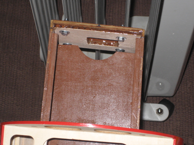

Da var jeg ferdig med monteringen av Yak 54, 30% fra SD-models.
Det har vært en lang og strabasiøs vei, prøving, svetting og feiling...

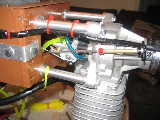

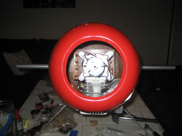

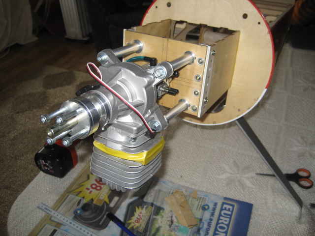

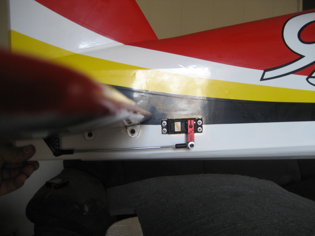

Vel, modellen er stort sett ferdig, men det er en del småting jeg tenker jeg må fikse på.
Det går vel egentlig mest på det kosmetiske, bortsett fra linkingen.

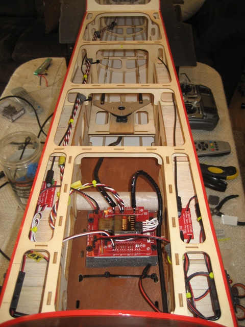

- Kablingen ble rotete, selv om jeg la opp til at det skulle bli pent. Det må jeg fikse.

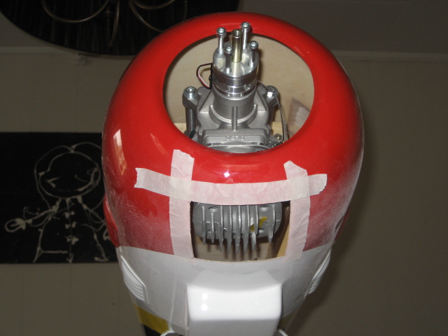

- Stygg firewall etter at motor og alu. vinklene som fulgte med ikke gikk overens. Har imidlertid laget nye alu. forsterkning og lagt en kryssfinerplate bak firewall for å stive opp.
- Kjøpe påfyllingsnippel/fueldot. Noe ala DA sin: http://www.elefun.no/elefun4/aspx/pr...tegoriID=10000

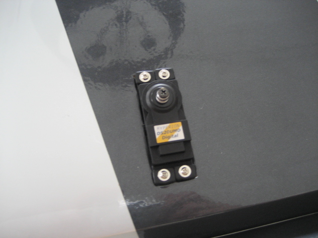

- Skifte link på throttle og sette kulelink i begge ender på balanseror. Enten har jeg rota de vekk, eller så har de aldri fulgt med settet. Måtte derfor mikse litt om på det jeg hadde, men ser i ettertid at det blir for dårlig.
Samt tre karbonrør over linkene til rorene for å stive opp. Dette etter en telefonsamtale med en hyggelig Mr. Borgersen. (takker for den
Hvis det er andre ting jeg burde fikse på, er det bare å skrike ut.

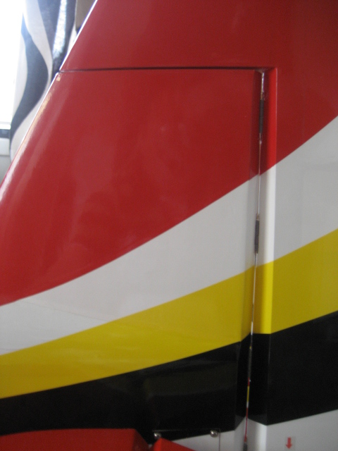

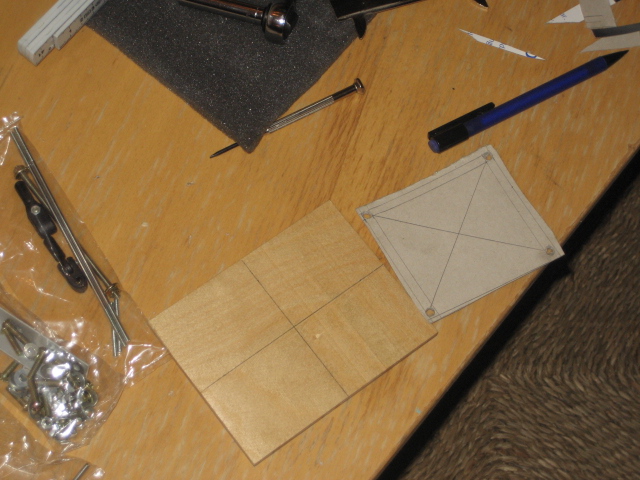

Her er en drøss med bilder.
