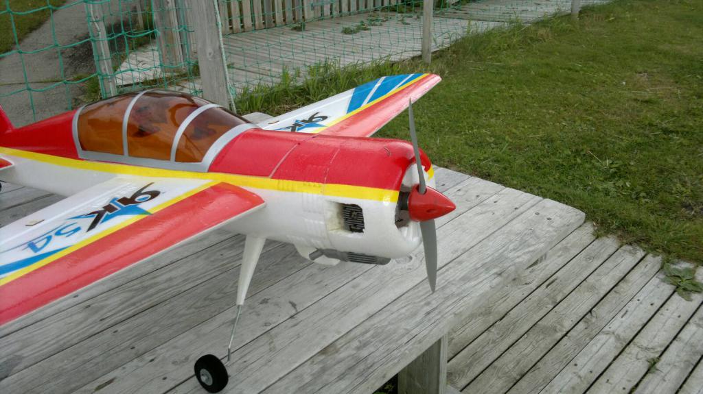

    Hei !
    Kjøpte denne fra TS.
    YAK 54 1.4m EPO Kit w/ Brushless Motor/ Servos (UK Warehouse)
    Kjører 5 cell 3700mah zippy compact 35c, 4250 KV840 motor med 14x7E prop og plush 80amp esc.
    Måtte slå ned noen vegger innvendig for og få batteri helt frem til motorfeste, samt liten ballast inni cowling, pga CG.
    Flyr bra, og fornøyd med flyet ! Men på "medium" harde flights, er det fritt for power etter 4-5min..
    Er det ikke mer og hente :?
    Esc er satt på low timing.
    Hva kan byttes/tweekes for litt mer flight time på 3D flight ??
    Takker

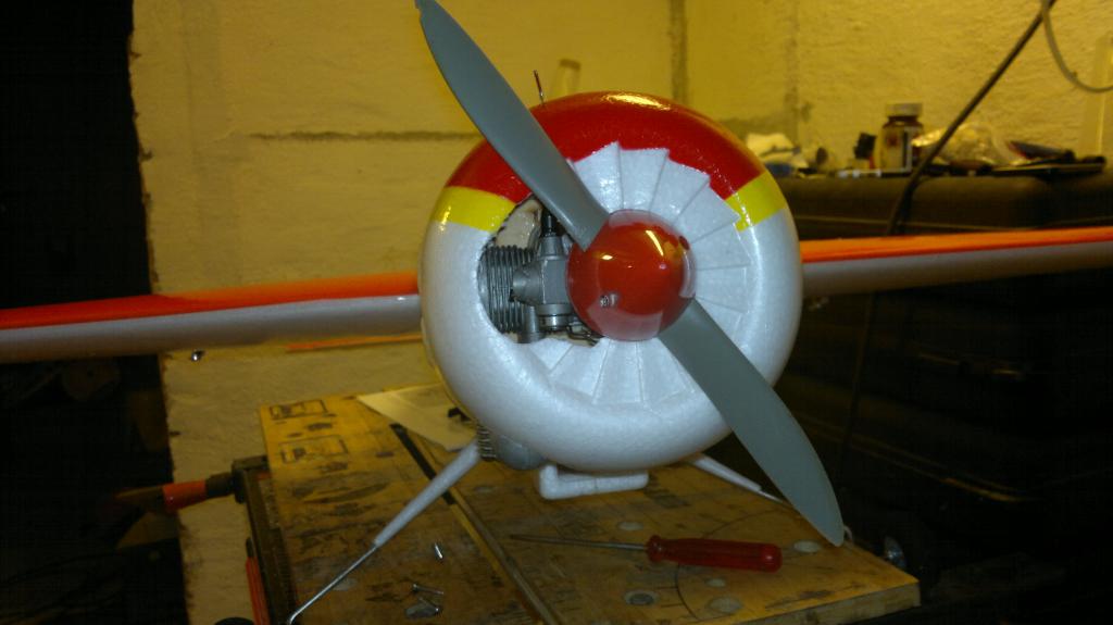

    Jeg har hat og har flere av samme fly med lit forskjellige motoropsett det som fløy lengst hadde jeg montert en ASP 46 2t motor i og den kunne du holde oppe i ca 30 min. Har et slikt fly nå som jeg skal rive ut elektrodriten av og bruke til og kjøre inn 2 stk OS FS 62V motorer som skal i en tomotorsmodell vil sikert fly 45 min men den motoren

            Her er den med Glow og det fungerer utmerket. Jeg synes det er best med forbrenningsmotorer og det må jeg da få lov til. Så kan nå de som liker elektrotjafs styre med det. Men dette er da i høyeste grad relevant for dette flyet om en ønsker mer flytid.
