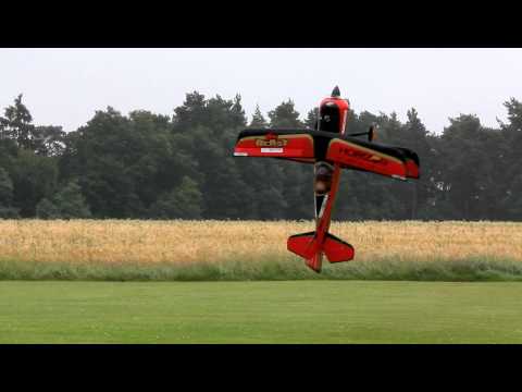

                    GTI20 har til salgs... her i Beast

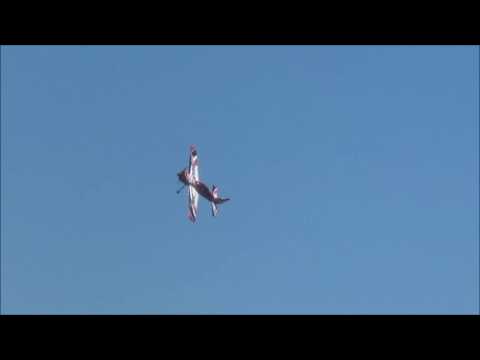

                      her i pilot yak 54 30% anders tester ut..

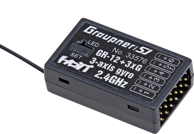

                          Alle de store radio leverandørene har eller kommer med mottakere som har innebygget gyro, så før du kaster bort mange lapper på et eller annet 3'de part "plug in" produkt så sjekk med radio produsenten din hva de har.
                          Bruke gyro på lette modeller (EPP osv) fungerer helt utmerket, det samme gjelder på små modeller - bare sjekk UMX serien til E-flite (som nevnt tidligere i tråden), disse flyr ikke uten gyro...
                          Graupner har f.eks noe en hoen små kule mottaker greier med gyro:
                          denne Vario i tillegg til 3akse Gyro
                          Skal du ha "alt" 3-axis gyro + 3-axis acceleration sensors + Vario så velger du denne (nummeret før en qudrocopter kontroller - slipp stikka og flyet flyr samme f....
