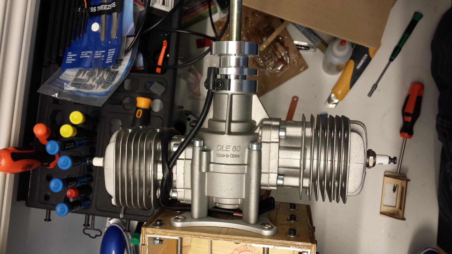

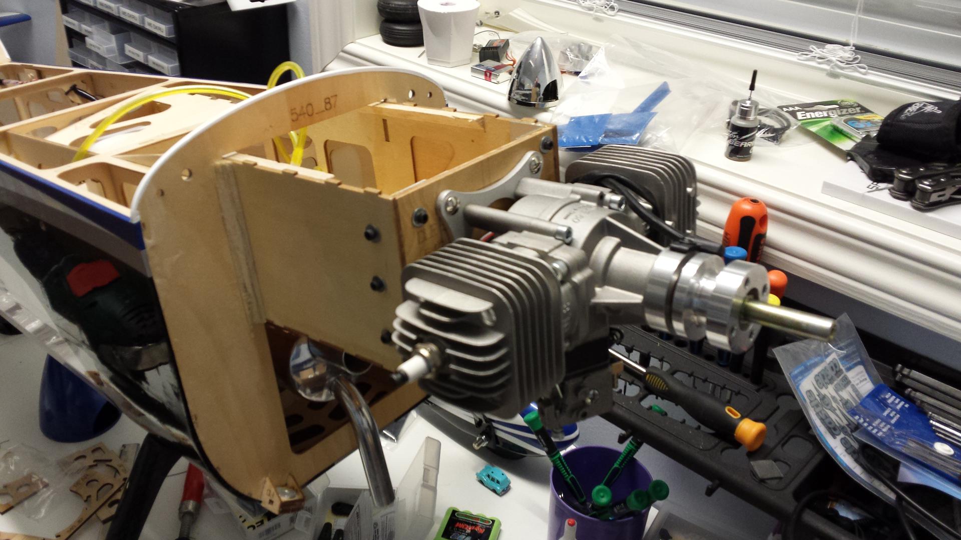

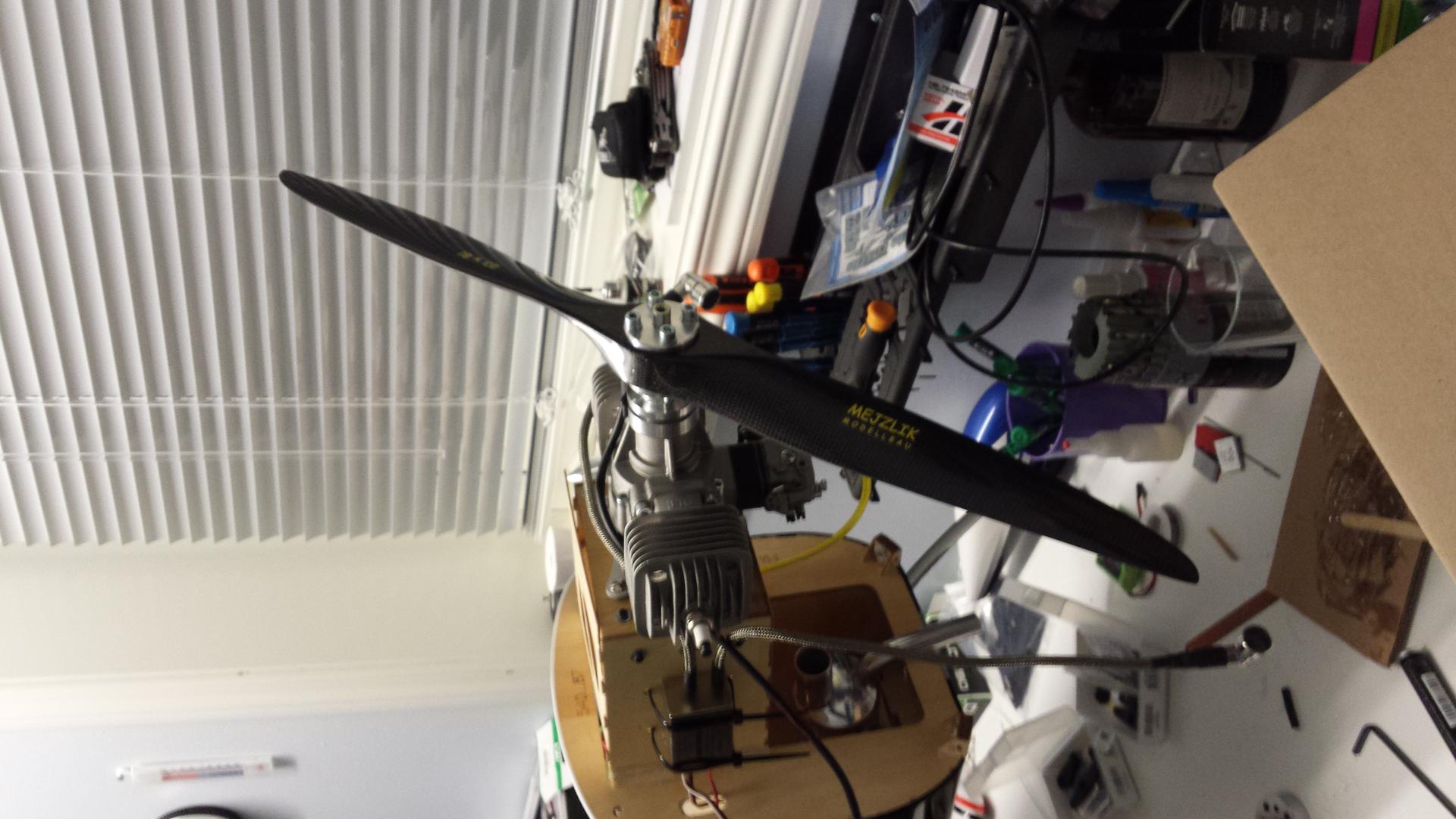

          #49
          Montering er godt i gang. Tenning midlertidig plassert, throttleservo og batteri til tenning er på vei i posten. Forhåpentligvis er bryter og kill-switch rett rundt hjørnet også, og da tror jeg det meste skal være på plass!
          Det mest spennende blir eksosen, med lodding / sveising av rustfri y-forbindelse inn på canister. Så langt er konklusjonen at en Dremel gassloddebolt ikke var helt innertier, selv med åpen flamme Men acetylen-brenner er innen rekkevidde, så det ordner seg nok.
          Det neste blir å få inn throttleservo og lime ferdig motorbukk, kanskje det blir prøvekjøring av motor i romjula

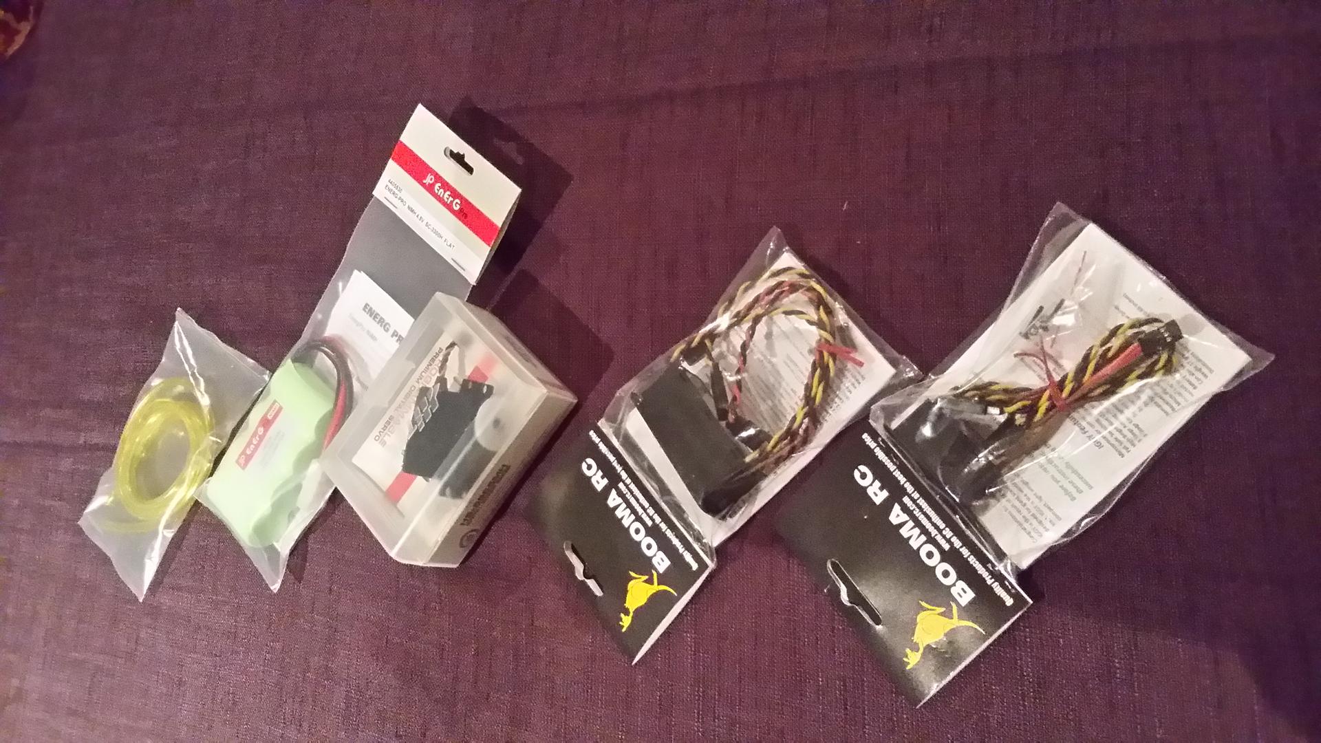

                      #55
                      Litt nytt utstyr i postkassa i dag, bryter, kill switch, throttleservo og tenningsbatteri

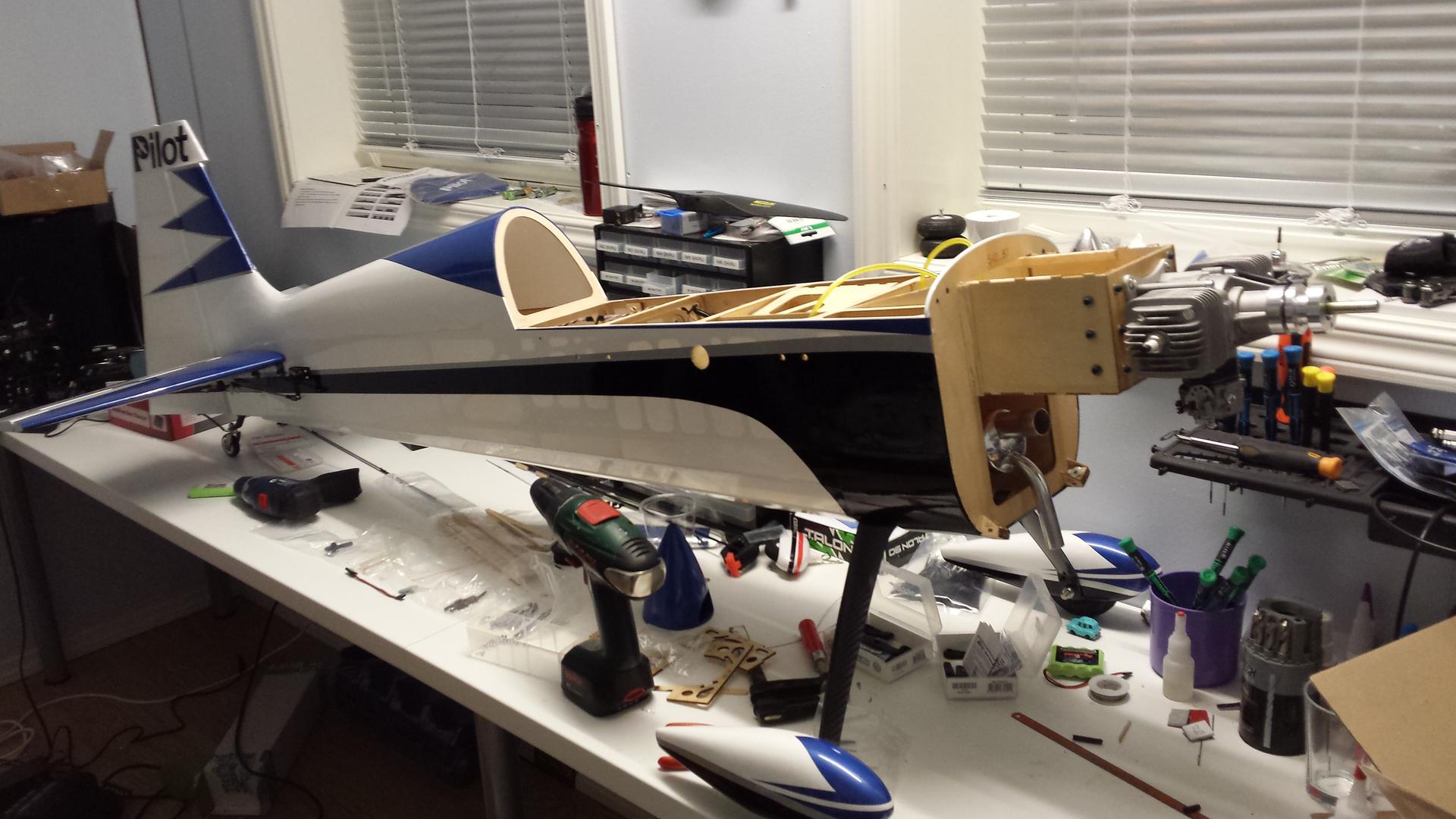

                          #57
                          Da er kjerra klar for prøvekjøring. Men ingen umiddelbar suksess med oppstart, null liv.
                          Har gnist, og motor får bensin. Har holdt på en god stund, og det er ikke antydning til tenning. Mulig det ble rikelig med bensin, så nå står den med pluggene ute og lufter seg.
                          Noen gode tips, anyone?
                          Jørn L. S.
                          T-Rex 450 EF MXS 64" Organic 2.5 SE
                          Logo 500 Pilot Edge 540 87" Alpina3001

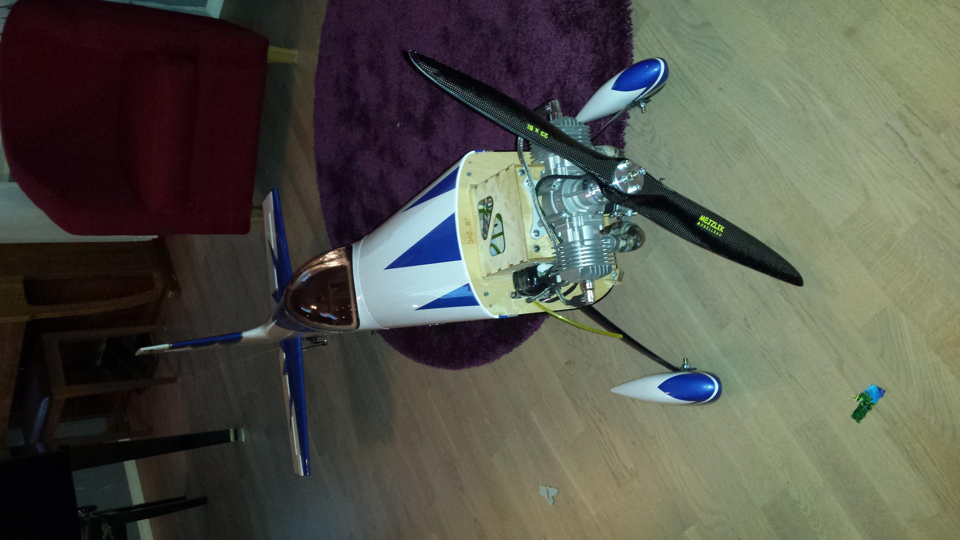

                            Bortimot ferdig.
                            Jørn L. S.
