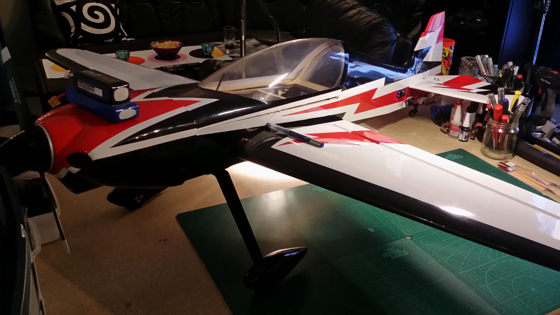

    Leser også av reviews at flere da plasserer batt.helt inntil firewall og at flyet da balanserer på vingerøret(se bilde der jeg har lagt pennen).
    Leser at flere har CG der med samme batt.Har også dobbeltsjekket dette med 25% av vingen og havner på 10,5cm fra edge.Noe som igjen
    er en halv cm.foran midten på røret.Så CG punktet der stemmer nok.

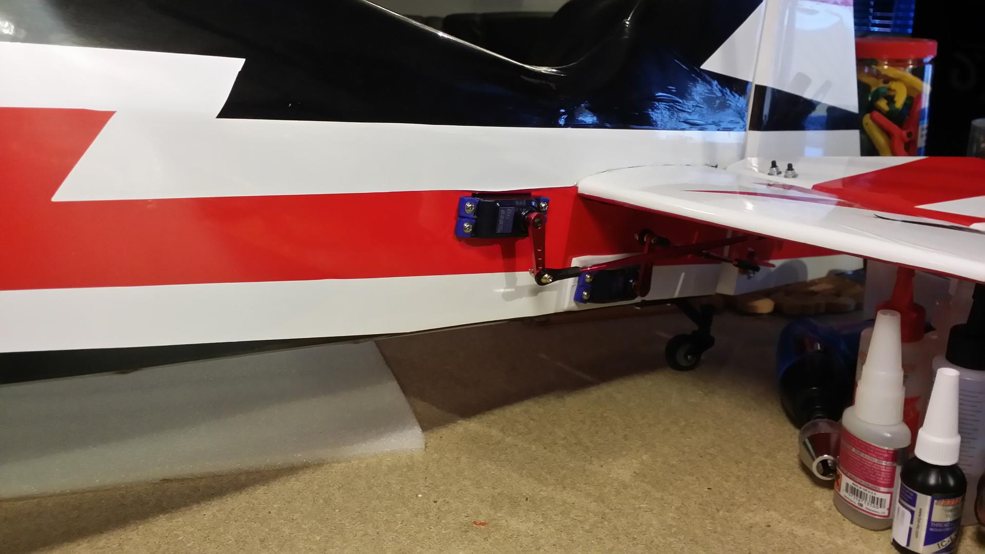

    Det jeg kan si er at jeg(se bilde)har valgt å bruke servotrauene bak på flykroppen til både høyde(dual) og sideror.
    Disse servoene veier til sammen 150gr.
    For å få flyet til å ligge nøytralt(ikke lett forover),men kun nøytralt må jeg legge motvekt på hele 650gr v/firewall ?????
    Jeg skjønner at de tre servoene såpass langt bak har noe å si på CG,for strekket fra vingerøret til midt på siderorservo(bakerste) er 80cm,
    mot ca.35 cm.fra røret til firewall,MEN 650 gr.?????
    Det høres helt vilt ut for meg.og tenker at jeg kan da ikke fore opp en sånn motvekt på flyet på dette oppsettet!!!
    Må jo bli som å fly en murstein....

                Har demontert rudder servo og lagt den i trauet inni modellen,men er som limt fast i bordet for det!!!!
                Så helt enig med deg der Piper.650 gr.motvekt på denne med dette oppsettet,det går bare ikke!!!!
                Får heller ikke flyttet motoren lenger frem pga.kun ei tynn finerlist på ca.10mm til feste for cowlingen.
                Greit å høre Smurf at disse Sbach er snille og tilgivende,men 650 gr.på en 153cm er et hav mye da.
