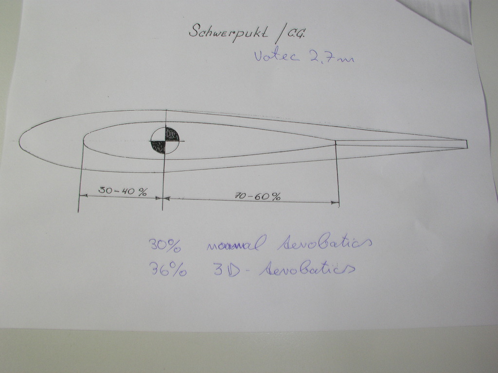

    CG,
    Se vedlagte tegning fra 3W gjeldende CG for alle deres acromodeller. Fly-Fan er vel også de som bygger settene for 3W. Ville tro layout er veldig lik. 3W sier 30-40% på vingetipp. I praksis er du safe på jomfrutur med ca 35% eller lavere.
    mvh
    Ketil

      Hei Ketil.
      Tusen takk for vettugt svar om CG, dette vil nok funke bra ja.
      Men, jeg spurte også om normale rorutslag for jomfrutur, kanskje du kan gi meg et godt forslag der også?
