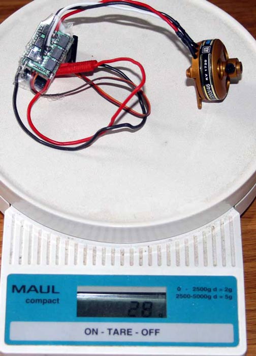

              Ellers så er utstyret klar, med dette oppsettet bør den bli lett.
              Motor og esc: 28 gram
              3 servoer: 14,5 gram
              Rx: 3,5 gram
              2S Lipo:22 gram
              Alt utstyr er da: 50 gram
              Er ikke sikker på kit med lim, men vekten bør kunne bli bra

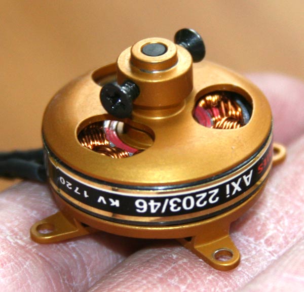

              Vedlagt er bilder av den nye lille lekre AXI 2203/46 som visstnok yter meget bra på 8x4 og 2S.

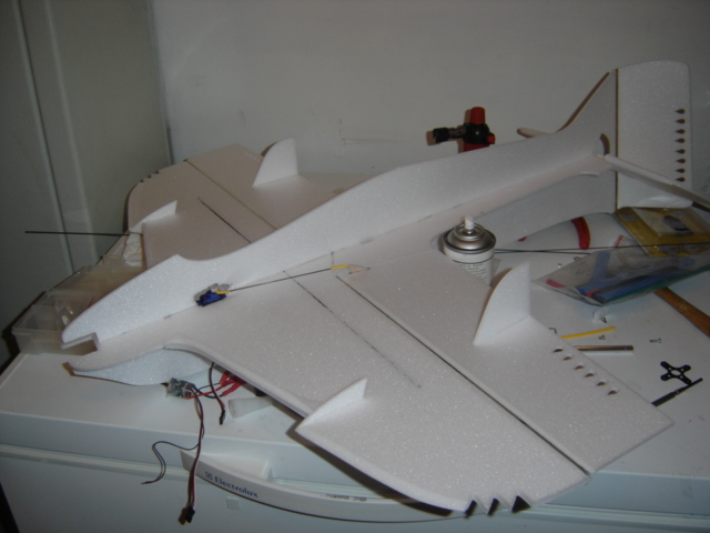

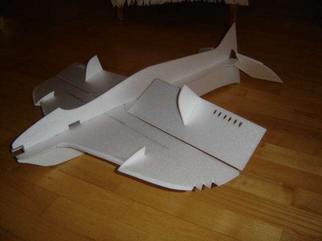

                      Første modell er halvklar, eller kanskje litt mer enn halvklar.
                      Har igjen å montere sideror, caonpy, overføringer og elektronikk.
                      Så langt gir denne modellen en MEGET solid inntrykk. Vingen i 5(?) mm depron (og med CF-avstivere) er meget stiv og ellers er denne meget stivere og mer "rough" enn andre shokies jeg prøvd. Bra!
                      På kroppen gjennstår kun bittelitt depron og vekta NÅ stopper på 59gr. Hvis jeg slanker elektronikk noe så burde jeg klare å ende på ca 160-170gr.
                      Håper i hvert fall på det.
                      Om gud er god blir det maiden i morra - men det var kanskje litt vel optimistisk.

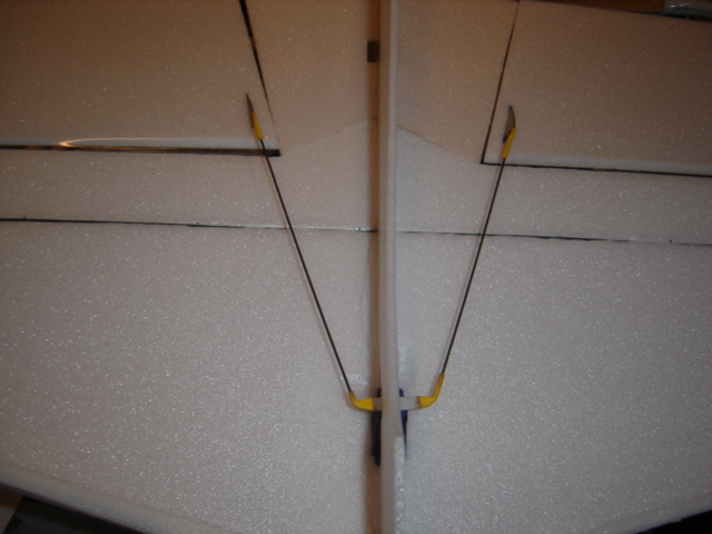

                        Jomfruturen er definitivt utsatt, blir aldri klar i dag.
                        Har nå montert sideror samt servo og overføringer til balanseror.
